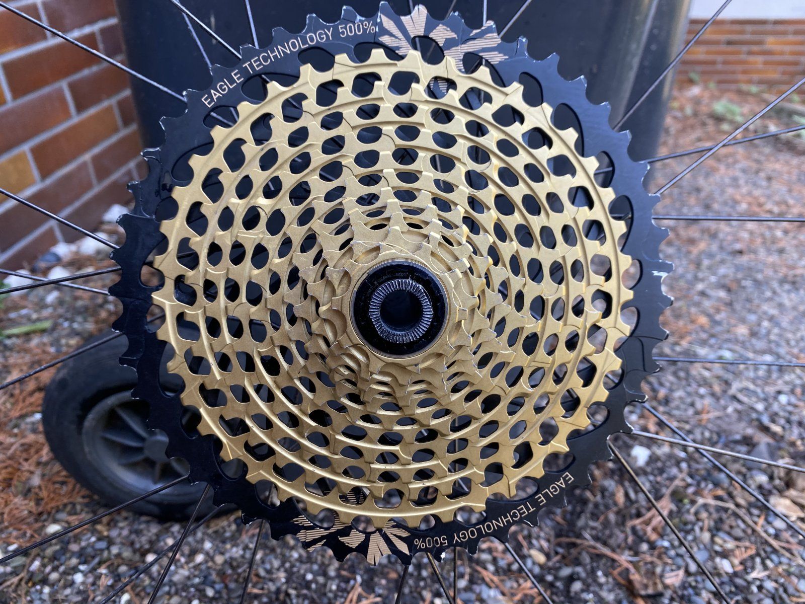

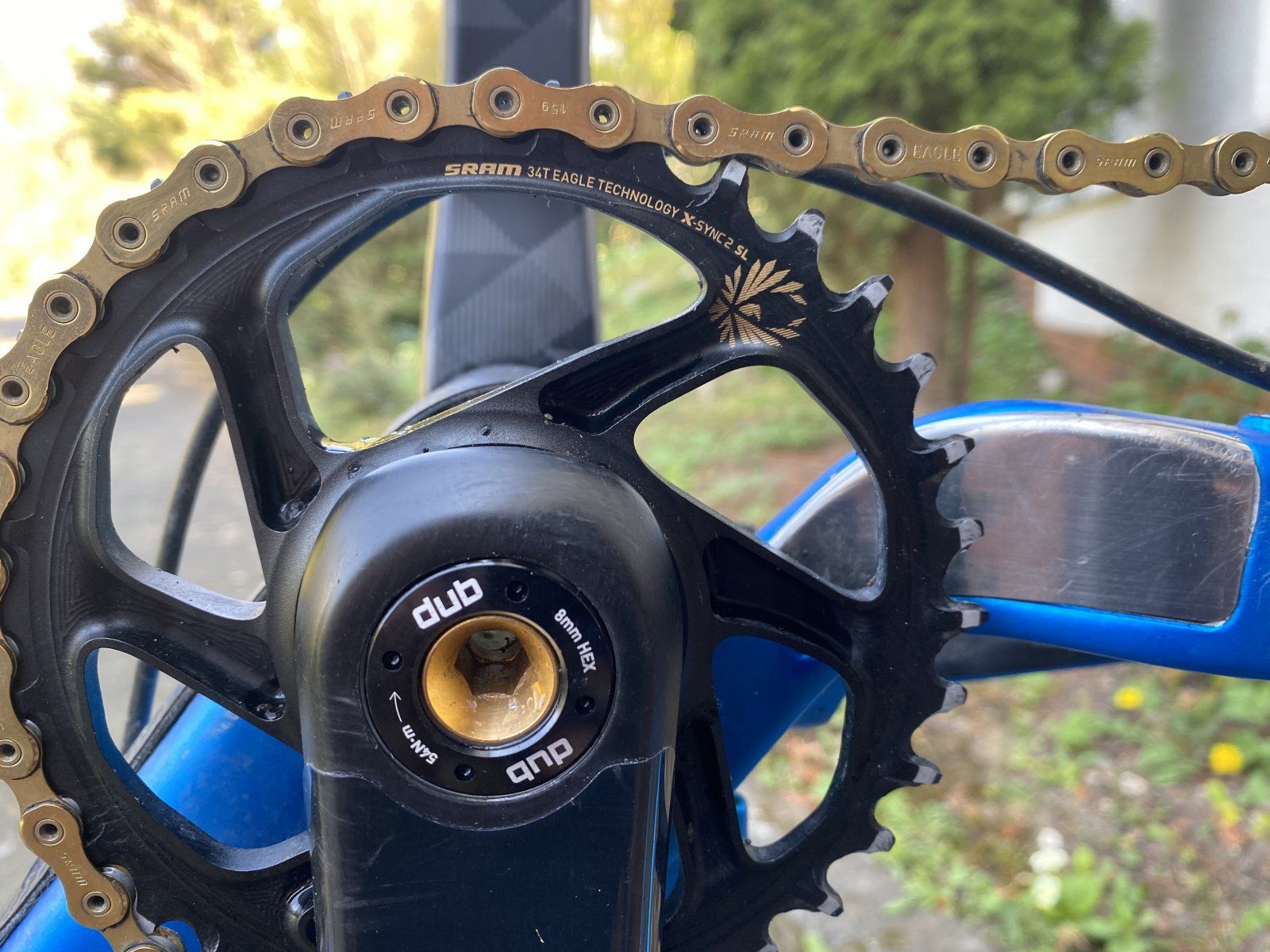

Das ist keine Farbe sondern Titan Nitrit Beschichtung. normalerweise beschichtet man damit hochbelastete Werkzeugoberflächen (Sägeblätter, Schneidplatten usw.) um die Verschleißfester oder härter zu machen. Bei der regenbogenfarbenen AXS ist das eine PVD Beschichtung.. ähnliche Eigenschaften. Die X01 hat das nicht und verschleißt daher schneller . Ist also nicht nur eine Frage der Optik . dazu das Mountainbike Magazin: https://www.mountainbike-magazin.de/parts/dauertest-sram-x01-eagle-1-x-12/Wenn ich das richtig sehe ist außer der Farbe keine unterschied in der Materialqualität, oder?

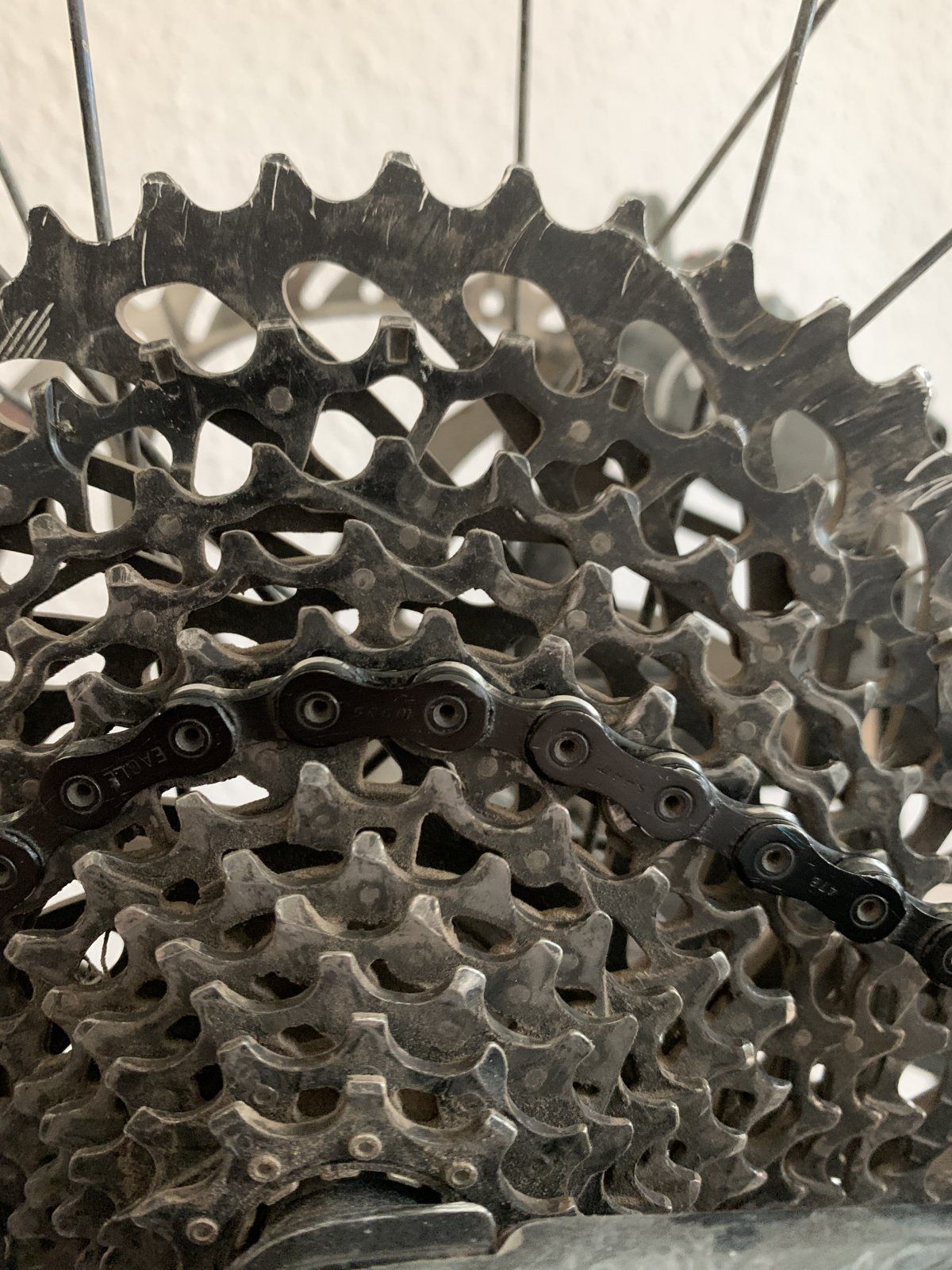

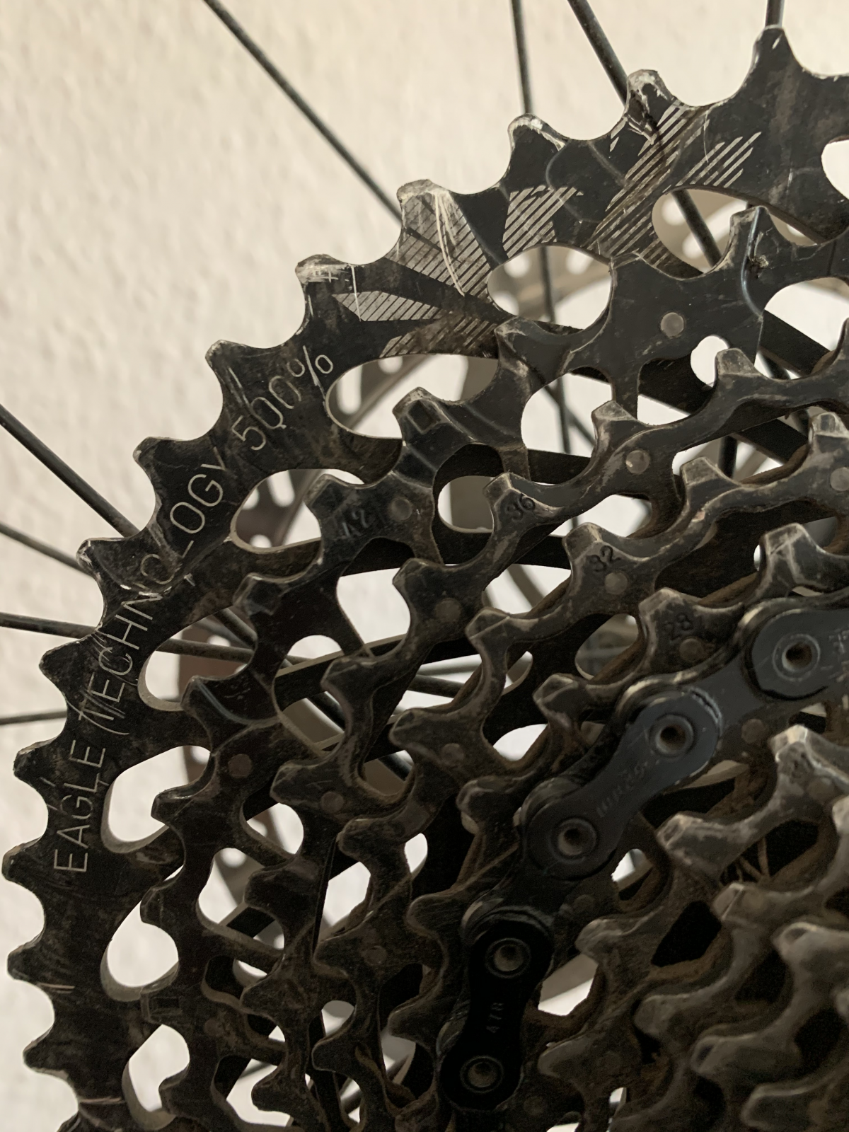

Hi, woran erkenne ich denn den Verschleiß an der Kassette ohne Messung? Kann ich das sehen oder fühlen?
Hier zwei Bilder meiner GX Kassette mit ca. 1.400km auf der Uhr.
Anhang anzeigen 1030608Anhang anzeigen 1030607
Du kannst es nur fühlen ....wenn es sehr scharfkantik ist dann wurd es bald Zeit zz wechseln.Und besd
Du kannst es daran fühlen dass die Zähne von unten nach oben sehr scharfkantik sindHi, woran erkenne ich denn den Verschleiß an der Kassette ohne Messung? Kann ich das sehen oder fühlen?
