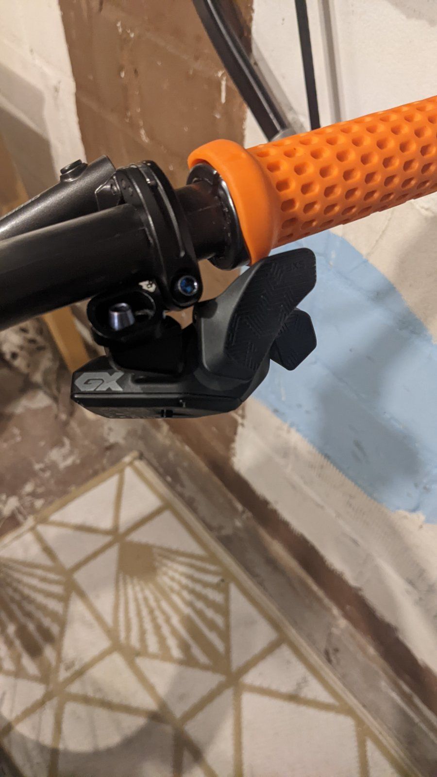

Kennt jemand eine Lösung, um den AXS Trigger auf nur eine Schelle mit einer Shimano XT Bremse zu montieren? Bei mir kollidiert das leider etwas, wenn ich ein Wolftooth Adapter nutze...

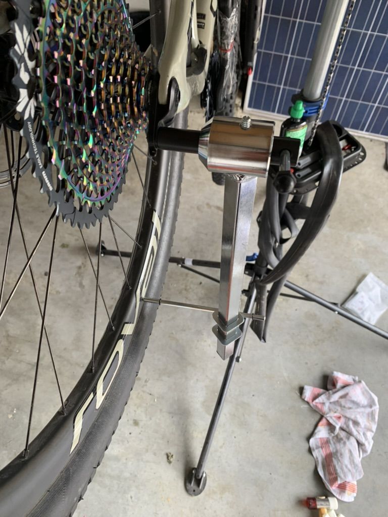

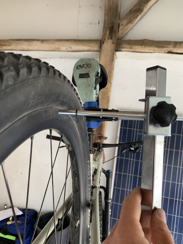

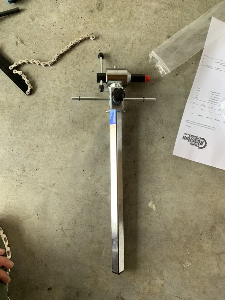

Hast du das Schaltauge mit einem entsprechenden Tool überprüft? Ist ja der Klassiker bei der Eagle.
Ein neues Schaltauge ist nämlich nicht automatisch gerade/perfekt ausgerichtet.
Ich würde es auf jeden Fall prüfen. Ich war erstaunt wie krumm meins war... So'n Richtwerkzeug kommt direkt auf meine Einkaufsliste...
lass mal wissen, welches es ist. Im China Laber Thread wurden da welche halbwegs günstig empfohlen.
