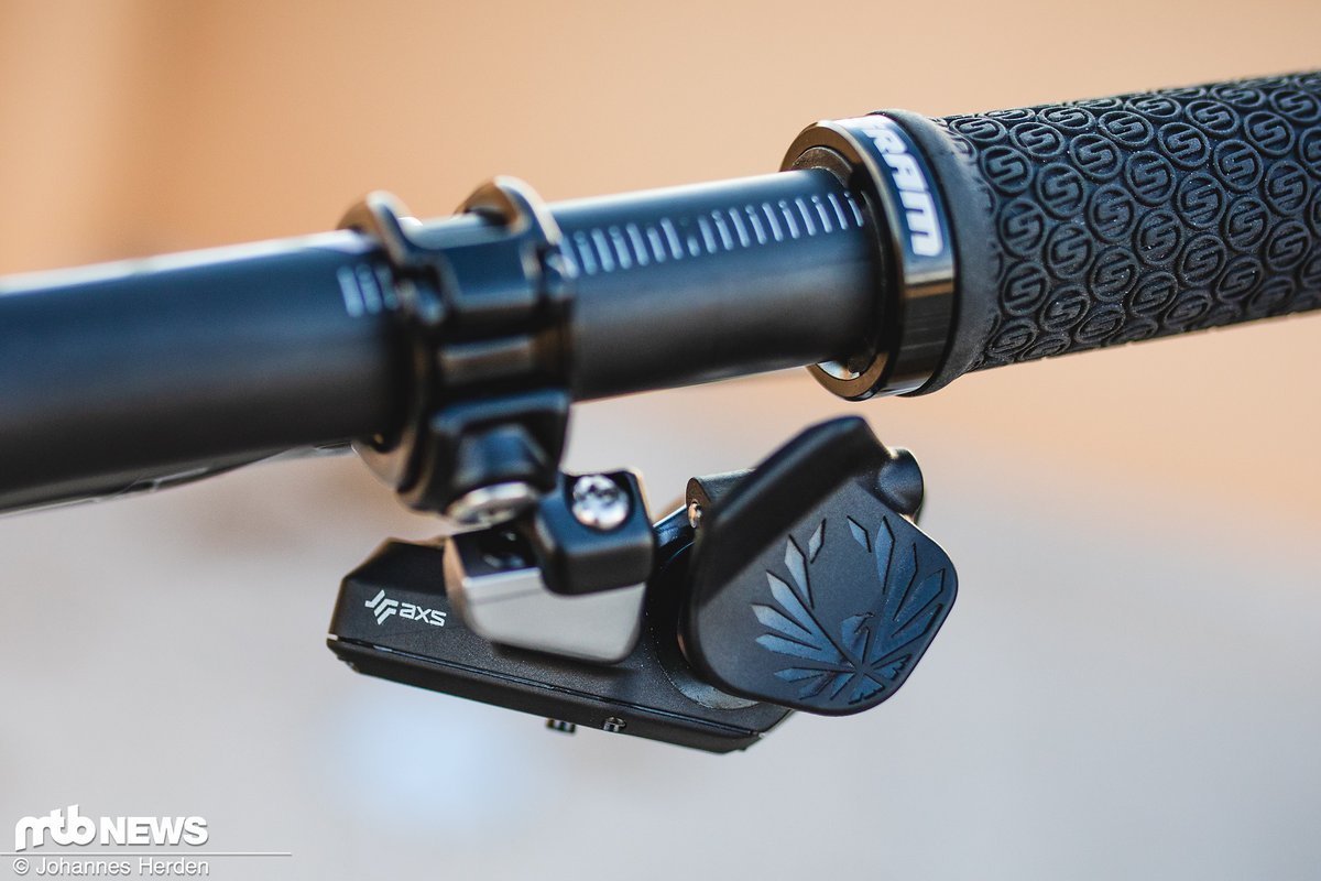

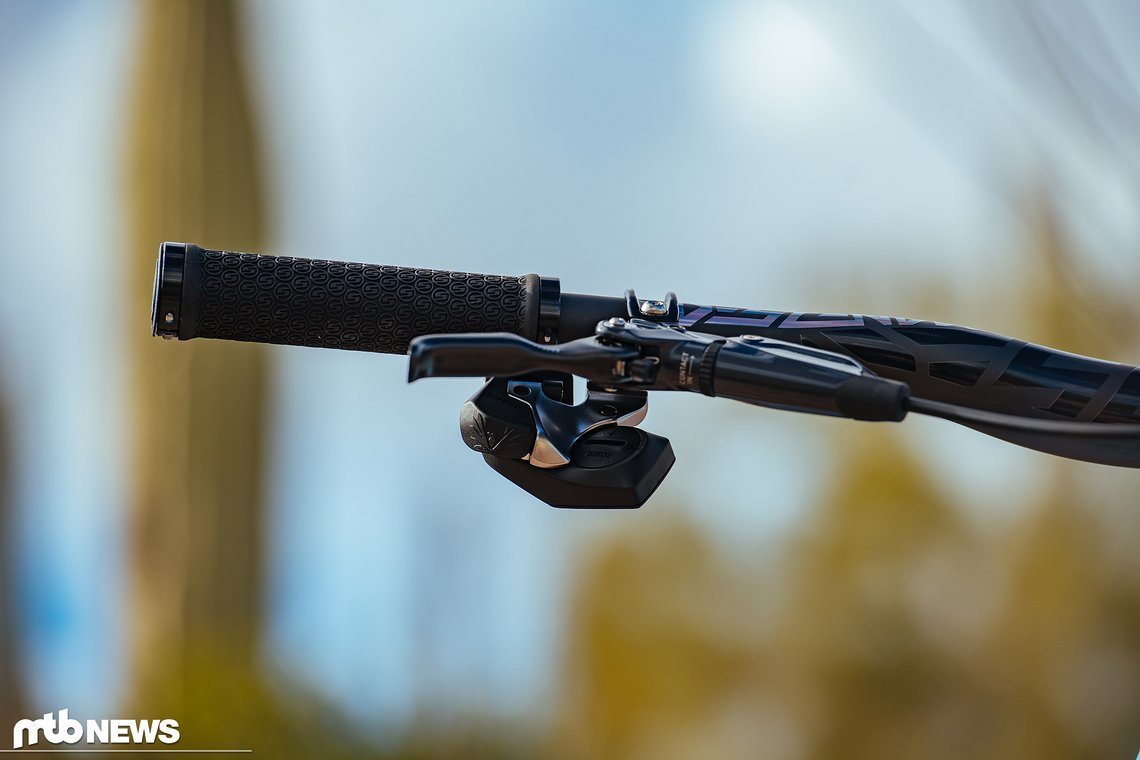

Statt zwei mechanischen Hebeln besteht die Bedieneinheit des Controllers aus einer halboffenen Wanne, in die der Daumen gelegt wird. Geschaltet wird mit einem Klick nach oben oder unten.

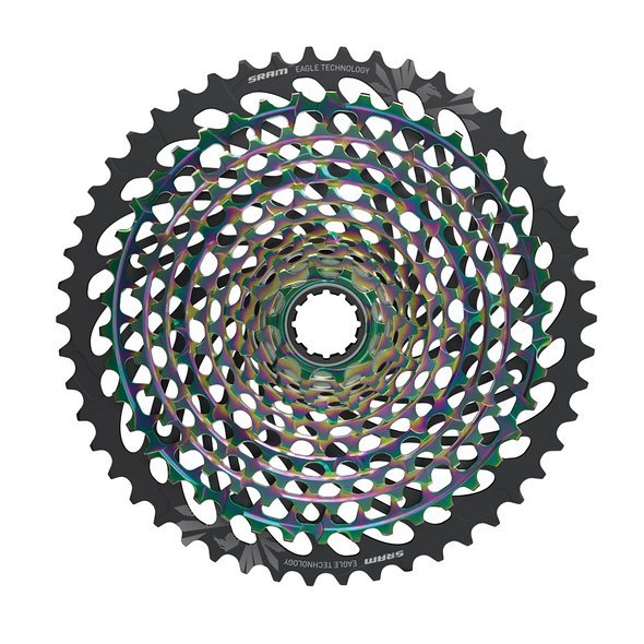

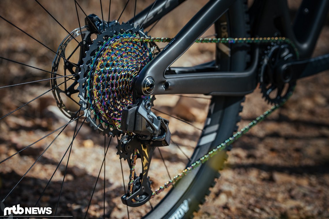

Neben der Kette verfügt auch die extravagante Kassette über die regenbogenfarbene Titan-Nitrit-Beschichtung

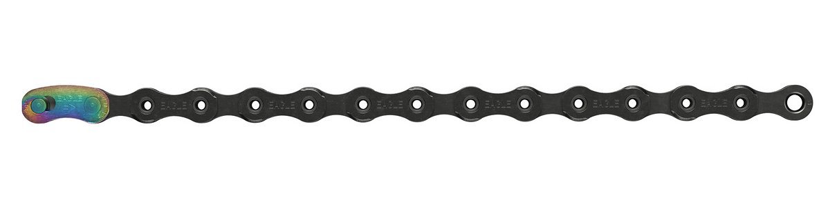

SRAM AXS Eagle-Kette in schwarz – es bleibt das PowerLock-Kettenschloss in der Regenbogen-Colorierung

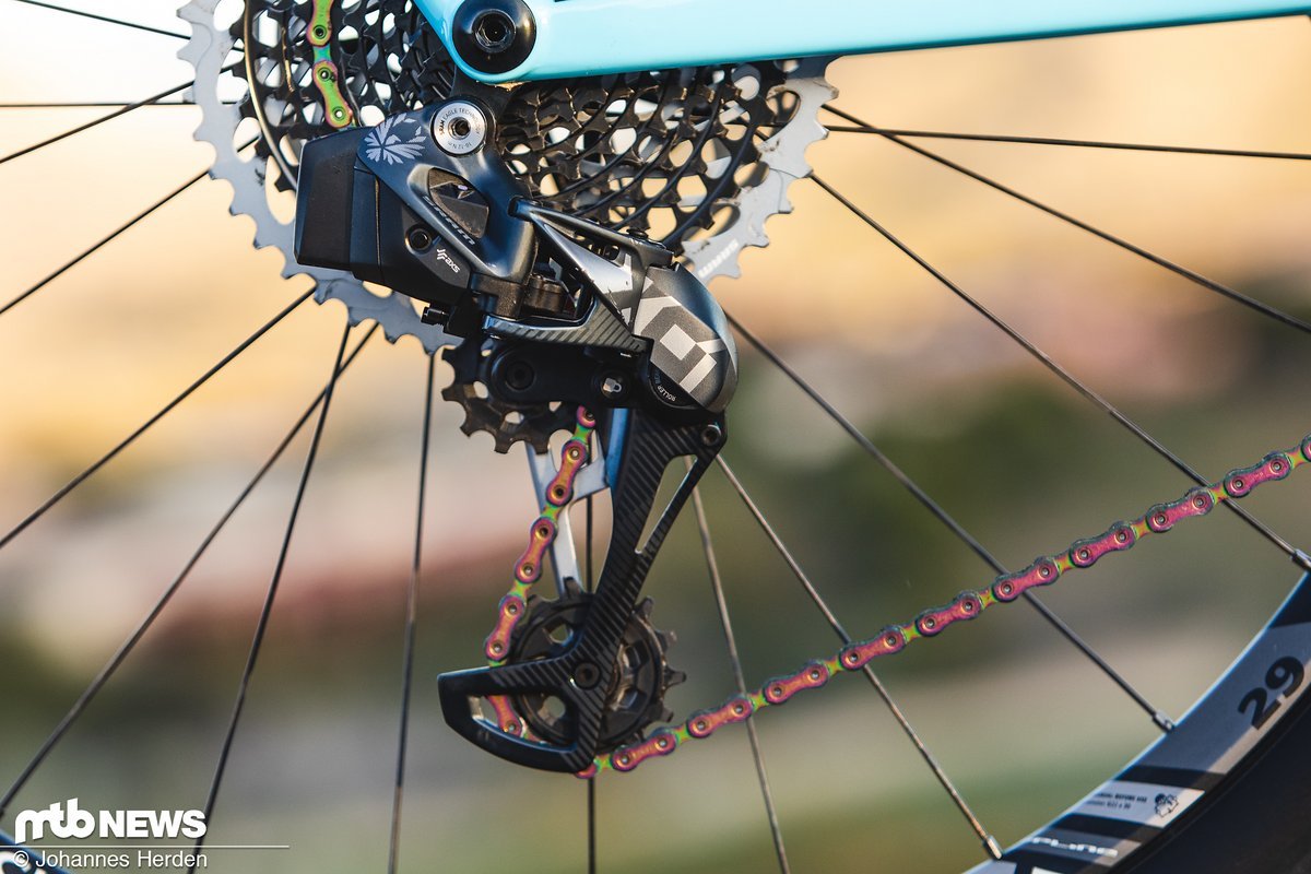

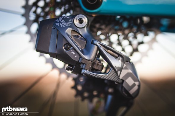

Das robuste SRAM X01 Eagle AXS-Schaltwerk
Das XX1-Schaltwerk verfügt über einen Carbon-Käfig und Titan-Hardware

Der SRAM X01 Eagle-Controller

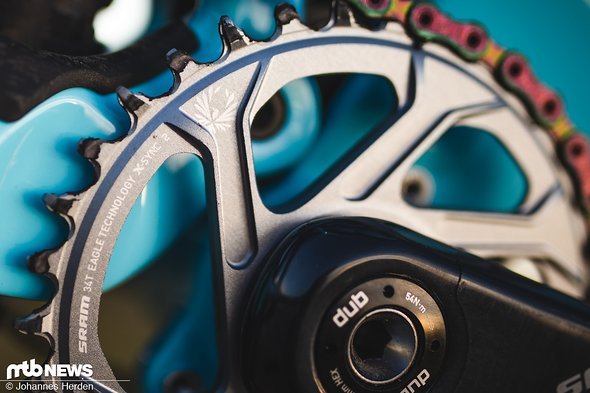

Unverändert geht die Eagle-Kurbel ins Rennen – nur das polarsilberne Kettenblatt ist neu

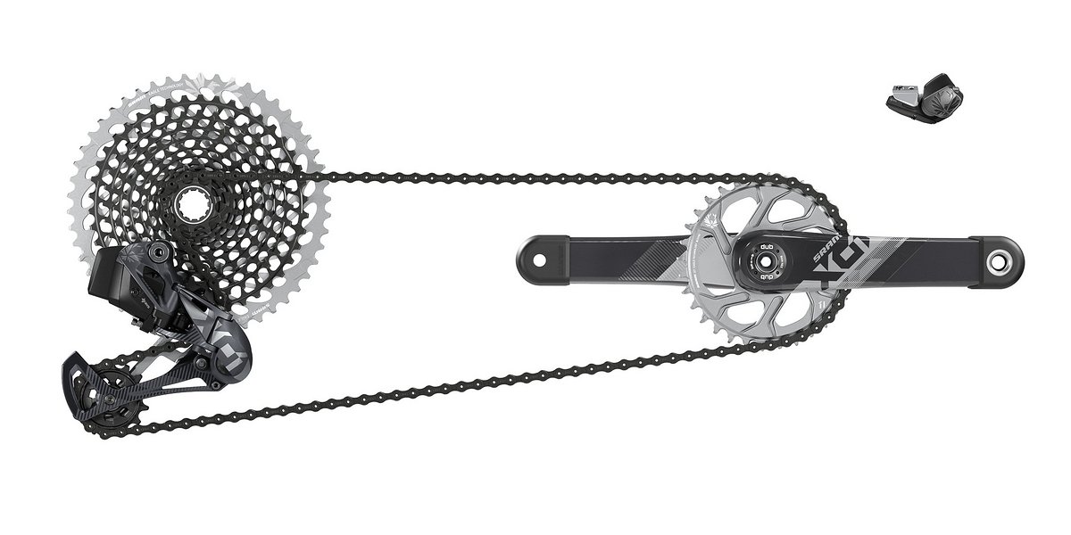

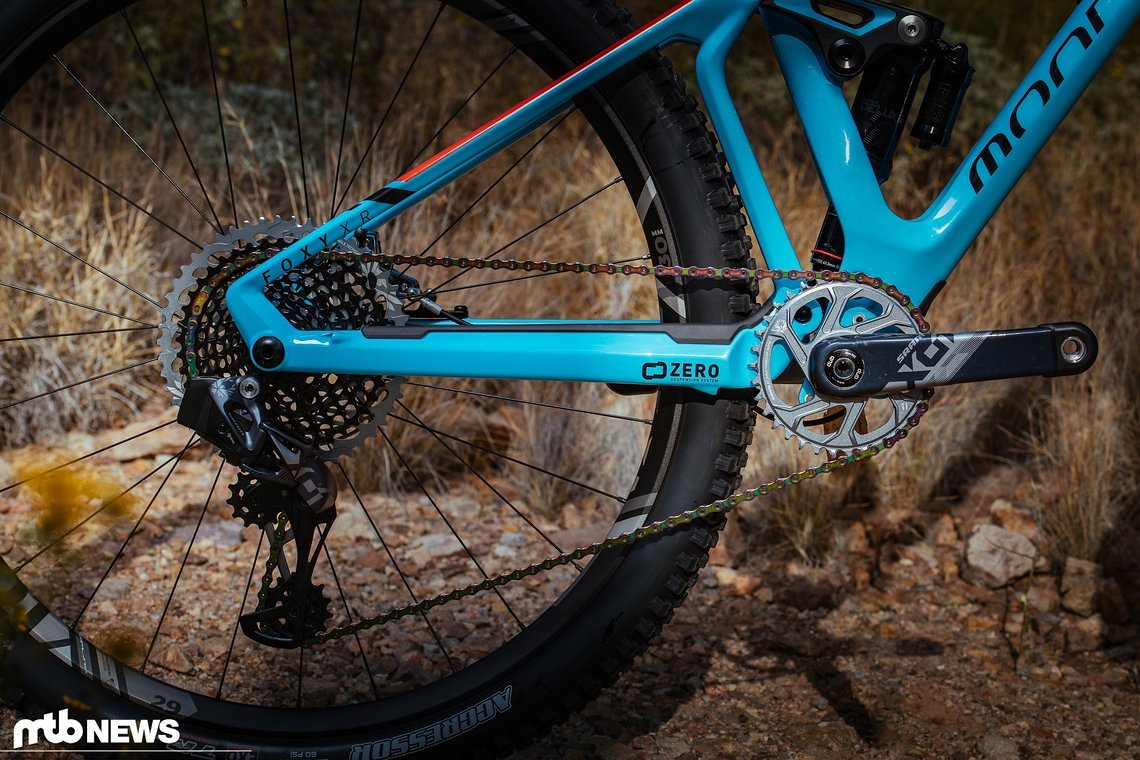

Robuste Stealth-Optik: Die nur wenige Gramm schwerere Gruppe für den Trail- und Endurobereich. SRAM X01 Eagle AXS

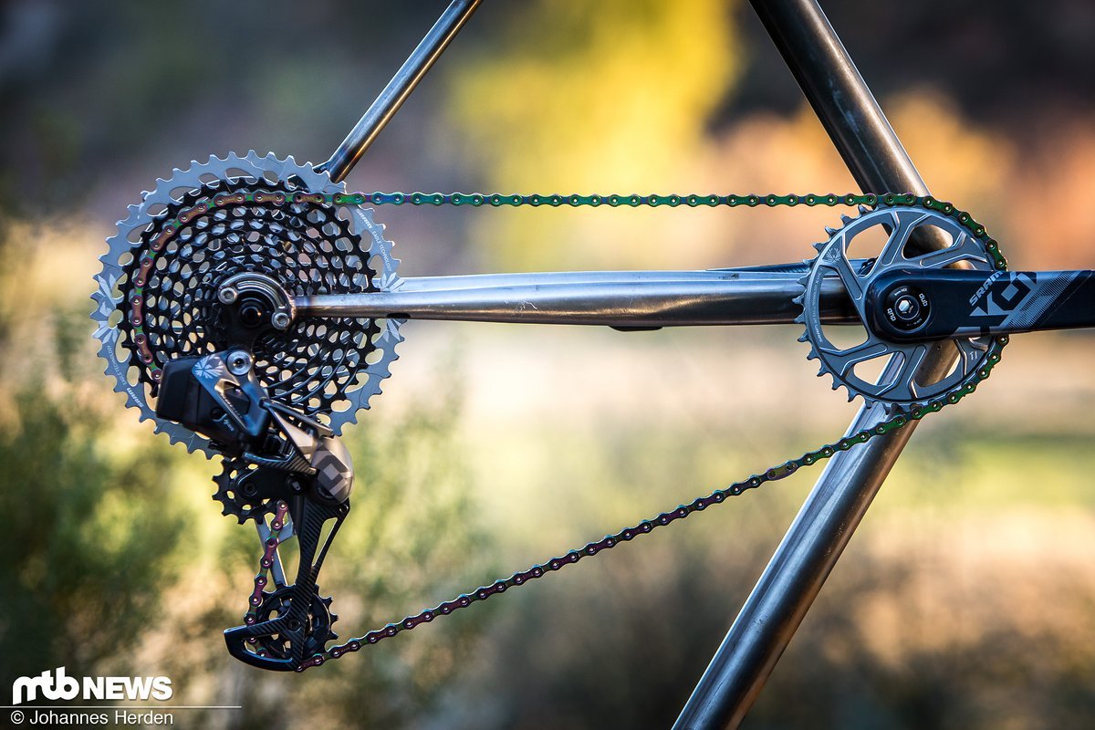

Die X01-Schaltung
Die X01-Schaltung

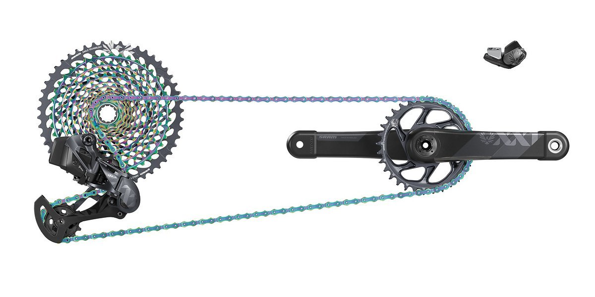

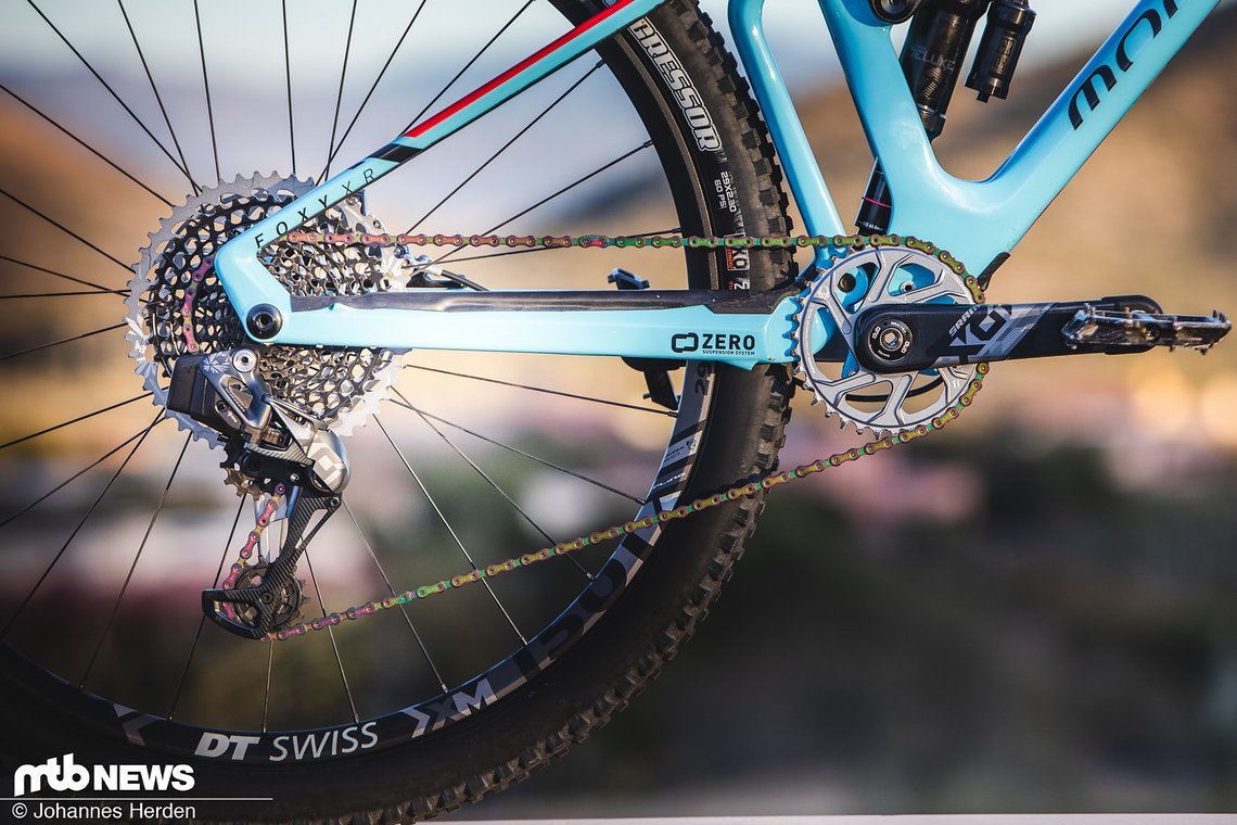

Die edle SRAM XX1 Eagle AXS ist nicht nur etwas leichter, sondern versprüht mit der "Rainbow"-Optik auch einen Hauch Extravaganz.

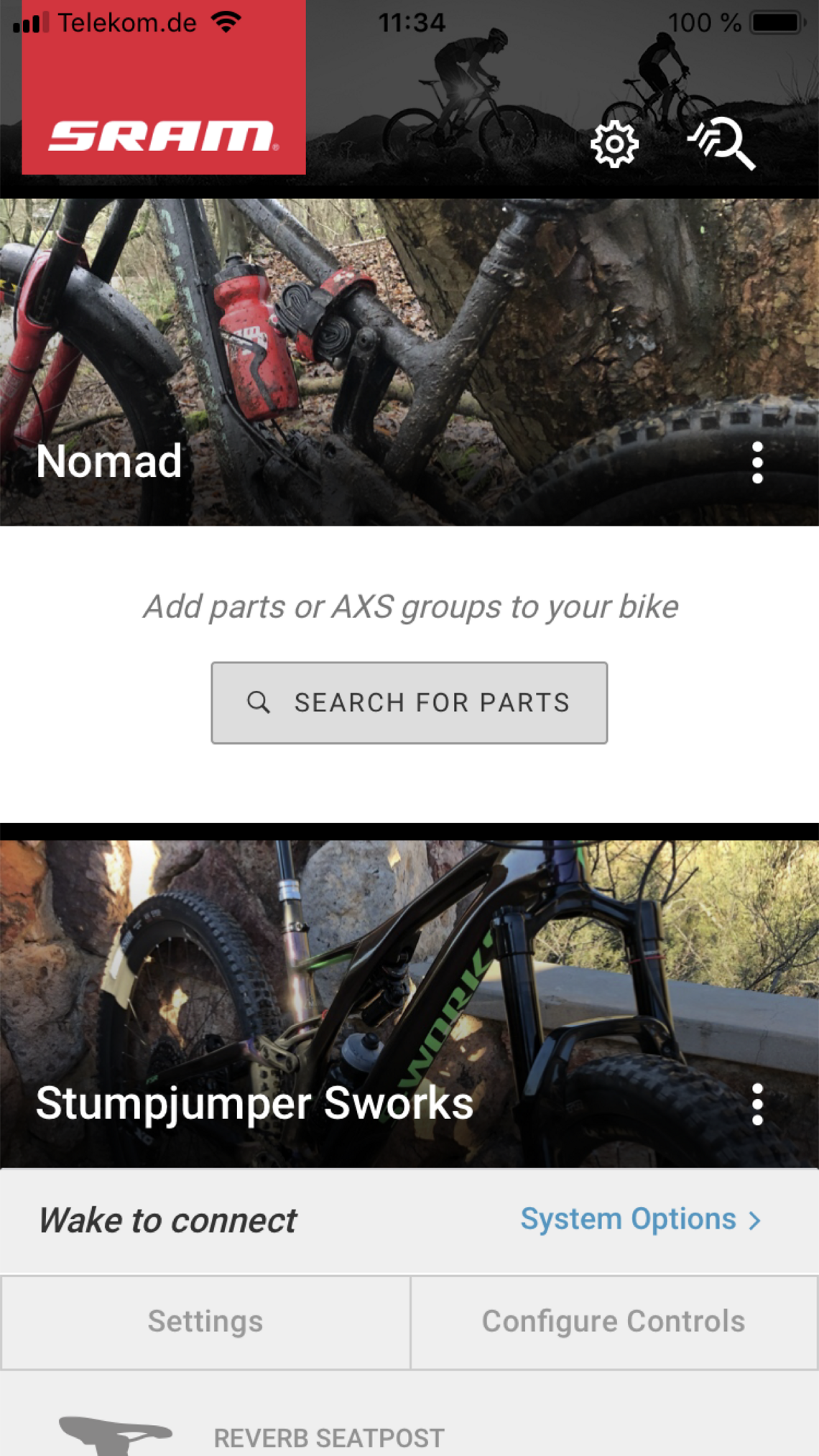

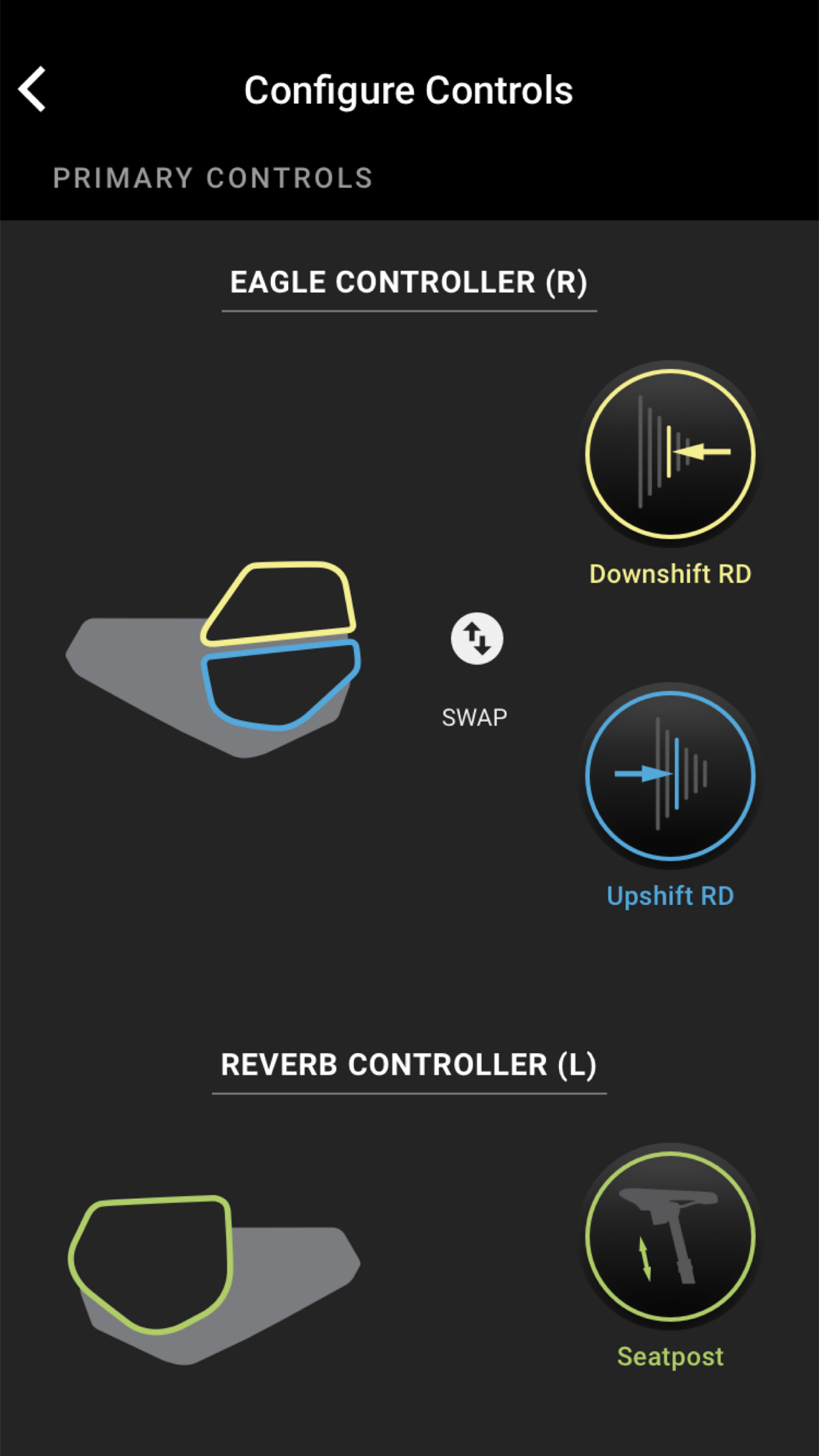

Mit der App lässt sich allerhand speichern – welche Möglichkeiten sich da wohl für die Zukunft ergeben können?

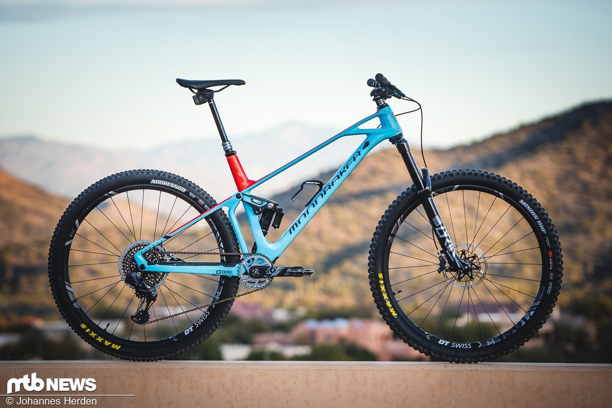

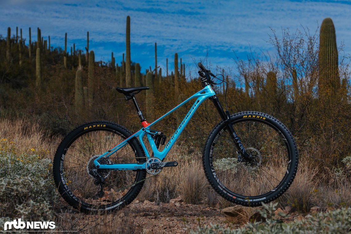

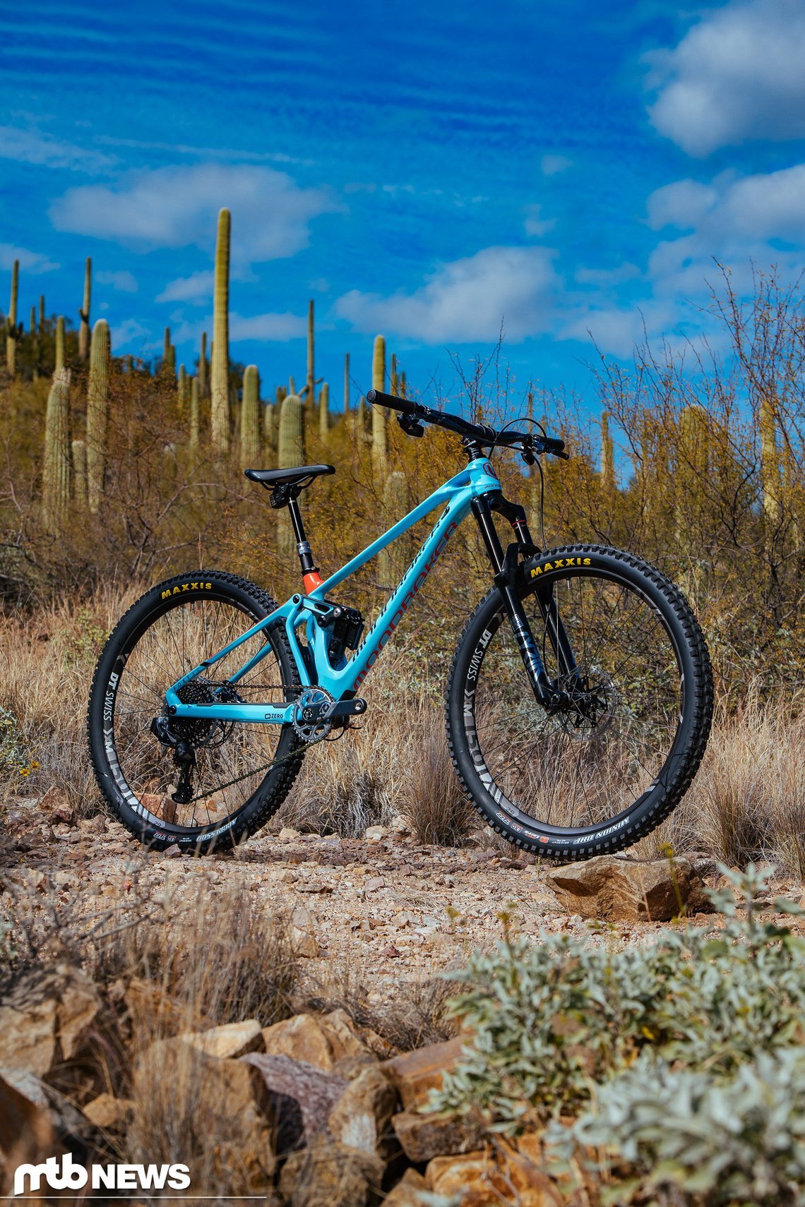

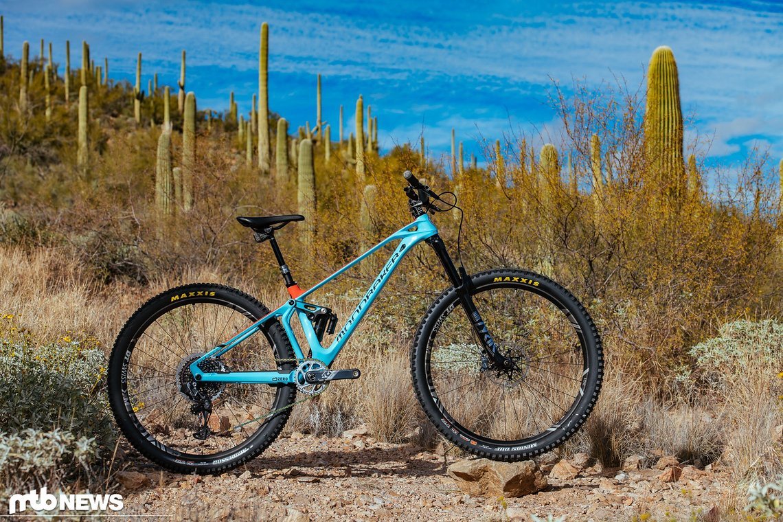

Das Mondraker Foxy XR Testbike mit montierter SRAM Eagle AXS-Schaltung
Das Mondraker Foxy XR Testbike mit montierter SRAM Eagle AXS-Schaltung - wir stellen fest: Ein Bike mit nur zwei Kabeln wirkt ganz schön aufgeräumt!

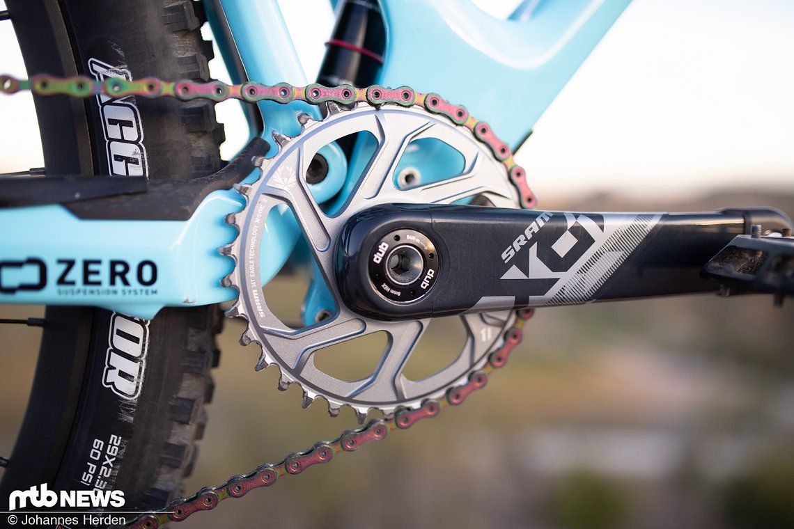

Kette, Kettenblatt und DUB-Kurbel gehen unverändert ins Rennen
Kette, Kettenblatt und DUB-Kurbel gehen unverändert ins Rennen - hier vertraut man auf die gewohnt gute Funktion der mechanischen Produkte.

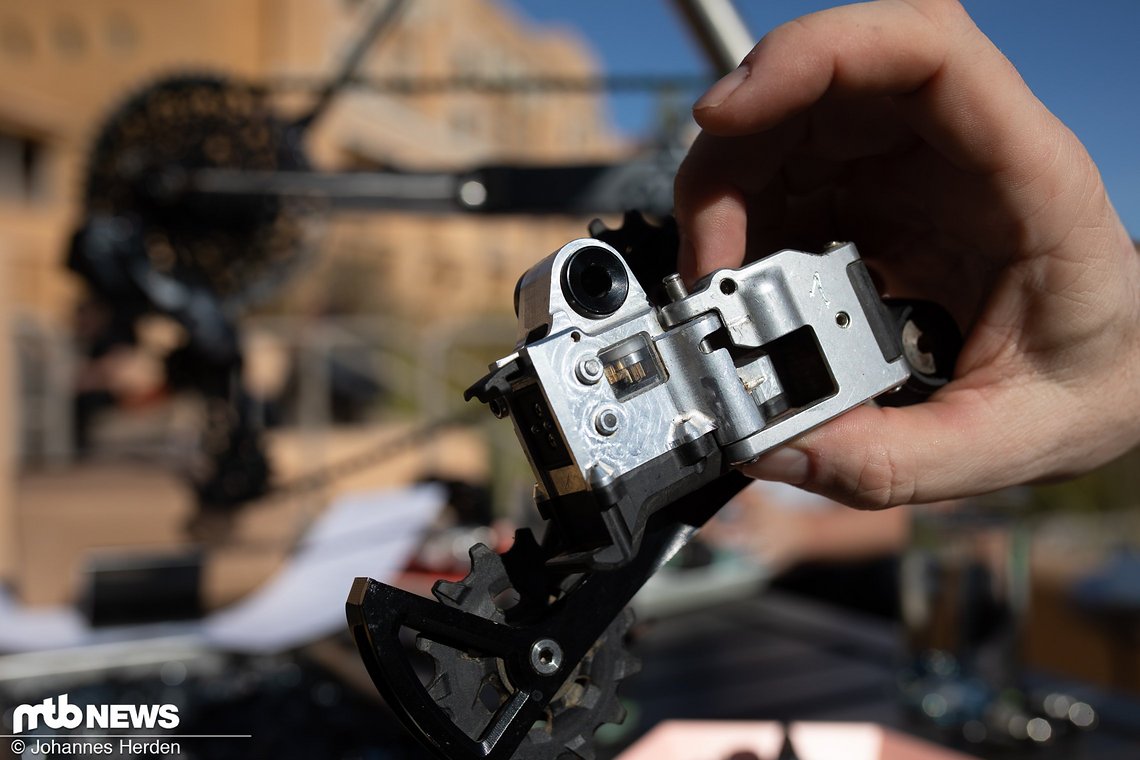

Im Prototypen erkennt man das Innenleben – hier arbeitet der Motor.

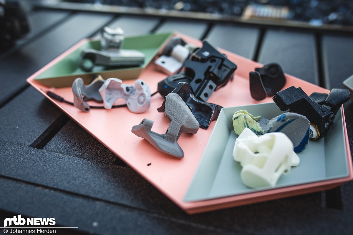

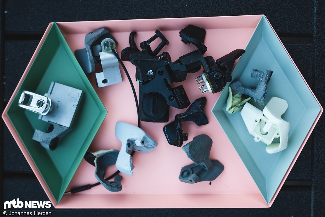

Viele verschiedene Trigger-Varianten wurden geformt und wieder verworfen, bis man letztendlich bei der Wannenform angelangt war.
SRAM Eagle AXS-27
SRAM Eagle AXS-27
Viele Optionen für mögliche Controller wurden ins Auge gefasst.

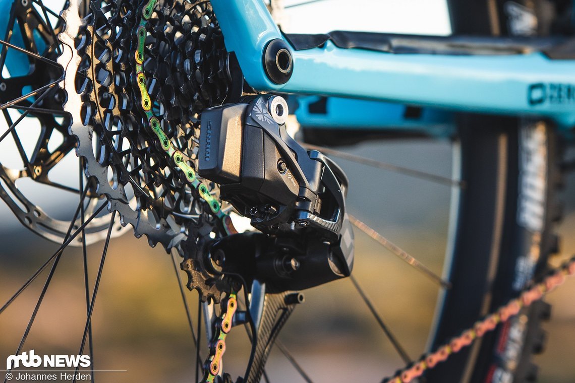

Die brandneue SRAM Eagle AXS-Schaltung gibt es als XX1-Modell für den XC-Einsatz und als robustere X01-Variante für alle Trail- und Enduro-Bikes. Der Preis: 2100 € / 2000 €. Hier gibt's alle Infos zur Edelschaltung!
# Die brandneue SRAM Eagle AXS-Schaltung gibt es als XX1-Modell für den XC-Einsatz und als robustere X01-Variante für alle Trail- und Enduro-Bikes. Der Preis: 2100 € / 2000 €. Hier gibt's alle Infos zur Edelschaltung!
Dass SRAM Funkschaltungen baut, ist nicht neu: Schon 2015 stellten die Schaltungs-Spezialisten mit der SRAM RED eTap die erste kabellose Schaltung vor. Im vergangenen Jahr dann war unter anderem XC-Superstar Nino Schurter mit kabellosen Prototypen-Schaltungen beim World Cup am Start, was die Diskussionen um eine bald erscheinende E-Schaltung weiter befeuerte. Die SRAM Eagle AXS kommt wie auch die mechanische Eagle-Schaltung in einer 1×12-Konfiguration und verfügt über die identische Schaltungsbandbreite, ebenfalls keine Veränderungen gibt es bei Kettenblatt und Kette.
Wie bei der mechanischen Variante wird auch bei der AXS-Schaltung eine XX1-Version für XC und eine X01-Variante für Trail- und Enduro-Bikes angeboten, die sich zwar nicht in der Funktion, aber in puncto Material, Gewicht und Farbgebung voneinander abgrenzen. Die wesentlichen Unterschiede zur mechanischen SRAM Eagle-Schaltung finden sich in Schaltwerk und Trigger, die nicht nur gänzlich anders aufgebaut sind, sondern zudem einen Akku bzw. eine Knopfzellen-Batterie zur Energieversorgung enthalten.
Ebenfalls neu ist die RockShox Reverb AXS – die erste Funk-Variostütze der US-amerikanischen Tochterfirma von SRAM. Zum Test und allen Informationen geht es hier

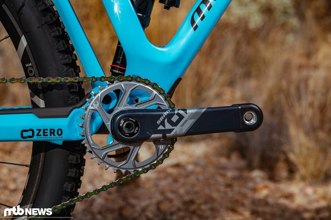

# Kette, Kettenblatt und DUB-Kurbel gehen unverändert ins Rennen - hier vertraut man auf die gewohnt gute Funktion der mechanischen Produkte.
Nur bei der Farbgebung gibt es nun mehrere Optionen
# Nur bei der Farbgebung gibt es nun mehrere Optionen - unter anderem die silberne Kettenblatt-Variante, aber auch die Regenbogen-Kette.

SRAM Eagle AXS Schaltwerk: Das Herz des E-Adlers

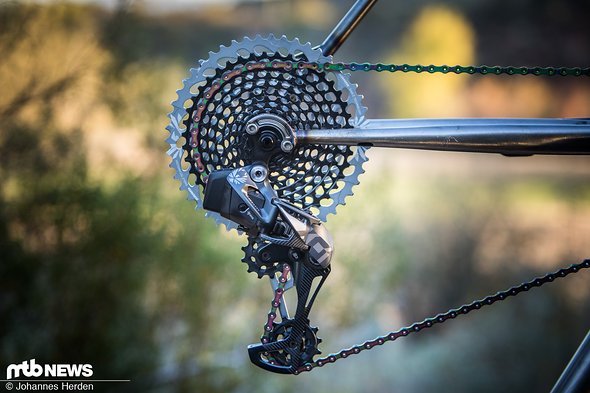

Das neue SRAM Eagle AXS-Schaltwerk ist nicht einfach nur ein herkömmliches Schaltwerk, an das Motor und Akku drangeschraubt wurde – stattdessen wurde das AXS-Modell von Grund auf neu entwickelt. Dies geschah aus mehreren Gründen:
Da das neue Schaltwerk dank Motor-Unterstützung nicht mehr mithilfe eines Bowdenzugs und Daumenkraft bedient wird, konnte es gänzlich anders aufgebaut werden – statt einer möglichst leichtgängigen Bedienbarkeit wurde der Fokus unter anderem auf eine höhere Stabilität gelegt. Der ein oder andere Felskontakt gehört für viele Fahrer zur Tour wie der Espresso am Gipfel. Deshalb wurde speziell die Parallelogramm-Konstruktion verstärkt, die nun Schlägen von außen weit mehr standhalten soll als bisher, ohne Schäden davonzutragen. Das Motorsystem im Schaltwerk sorgt außerdem dafür, dass laut SRAM verstellte Schaltwerke mit dem AXS-Schaltwerk der Vergangenheit angehören sollen.
Das Eagle-Schaltwerk soll nun einiges mehr abkönnen: Dank einer stabileren, gänzlich neuen Konstruktion soll es beispielsweise Felskontakt weitaus besser widerstehen können.
# Das Eagle-Schaltwerk soll nun einiges mehr abkönnen: Dank einer stabileren, gänzlich neuen Konstruktion soll es beispielsweise Felskontakt weitaus besser widerstehen können.
Siehe die Kratzer am Schaltwerk: Auch wir hatten bereits Felskontakt an Tag 1. Gemerkt hat man davon allerdings wenig.
# Siehe die Kratzer am Schaltwerk: Auch wir hatten bereits Felskontakt an Tag 1. Gemerkt hat man davon allerdings wenig.
Der Käfig der XX1 besteht aus Carbon, während die X01-Variante Aluminium verwendet.
# Der Käfig der XX1 besteht aus Carbon, während die X01-Variante Aluminium verwendet.
Dies geschieht mithilfe der „Overload Clutch“: Diese Kupplung innerhalb des Schaltwerks entkoppelt sich während eines Schlages selbst, nimmt dadurch keinen Schaden im Motor und kehrt im Anschluss wieder in die Ausgangsposition zurück. Durch die Programmierung des 12fach-Schaltwerks verstellt sich die Position des Schaltwerks nicht, weswegen eine falsche Einstellung nach dem Schlag praktisch ausgeschlossen ist.
Nach einem Schlag stellt sich das Schaltwerk automatisch wieder zurück – siehe auch im Video
# Nach einem Schlag stellt sich das Schaltwerk automatisch wieder zurück – siehe auch im Video
# Im Prototypen erkennt man das Innenleben – hier arbeitet der Motor.
Bis zum finalen Design wurden so einige Prototypen produziert.
# Bis zum finalen Design wurden so einige Prototypen produziert.
Desweiteren ist das Schaltwerk im Vergleich zur mechanischen Variante 10 mm kürzer, was etwas mehr Bodenfreiheit bedeutet – außerdem sitzt das Schaltwerk weiter vorne, wodurch eine größere Umschlingung der Kette um das Ritzel und eine damit einhergehende bessere Führung der Kette ermöglicht wird. Apropos Schaltwerk einstellen: Da eine Einstellung der Zugspannung nicht mehr nötig ist, beschränkt sich das Setup einer Eagle AXS-Schaltung auf zwei Arbeitsschritte: Das Trimmen der beiden Endanschläge via Druckknopf am Controller und dem Justieren der B-Schraube mithilfe der grundsätzlich bekannten, aber neu ausgerichteten Eagle-Schablone.
Das Schaltwerk beinhaltet übrigens nicht nur Motor und Akku, sondern stellt gewissermaßen das Herz des AXS-Systems dar: Hier sitzt der Computer, der alle Bewegungen speichert und als „Master“ alles zwischen Schaltwerk und Trigger (dem „Slave“) steuert sowie verbindet – ist auch die Reverb AXS montiert, bieten sich mithilfe der AXS-App noch mehr optionale Einstellungen. Mehr dazu findet ihr im gesonderten Kapitel zum AXS-System.
# Statt zwei mechanischen Hebeln besteht die Bedieneinheit des Controllers aus einer halboffenen Wanne, in die der Daumen gelegt wird. Geschaltet wird mit einem Klick nach oben oder unten.
Statt zwei mechanischen Hebeln zum Drücken findet sich am Controller neben der Rechner/Batterie-Einheit nur noch eine filigrane Schaltwippe. Während diese in erster Linie hübsch-unauffällig ausschaut, sieht man ihr nicht wirklich an, dass sie das Ergebnis dutzender Prototypen ist. Susprobiert wurden elektronische Gripshift-Drehgriffe, Varianten mit mehreren Druckknöpfen und ganz grundsätzlich auch andere Formen der Wippen, wie das Sammelsurium alter Prototypen vor Ort zeigte. Primär durch Feedback der Test- und Profifahrer wie Nino Schurter sieht die Schaltwippe des Controllers nun so aus, wie sie aussieht – gerade Nino als schneller Profi-Fahrer, für den alles perfekt sein muss, gab viel Feedback zu Ergonomie und Verstellbarkeit.
So hat Nino Schurter beispielsweise nochmal eine von ihm gewünschte, spezielle Ausformung am Hebel erhalten, die es in der Serie nicht gibt – es hat seine Vorteile, SRAM-Teamfahrer zu sein! Was es aber aus Ninos Feedback ans Bike geschafft hat, ist das „geheime Sprintpaddel“: Während eigentlich der Daumen die Schaltarbeit verrichtet, ist dieser kleine Schaltbereich an der Front des Controllers dafür da, im Wiegetritt schnell mit dem Zeigefinger Gang für Gang höher zu schalten, wenn es Richtung Zielsprint geht. Ist dieses Feature für die meisten Hobbyfahrer wohl eher nicht allzu wichtig, hat es Nino im einen oder anderen Rennen schon wichtige Dienste geleistet.
Wie das mechanische Pendant auch, lässt sich der Controller in zwei Positionen – enger oder weiter – am Lenker montieren und ist sowohl mit Einzelklemme wie auch mit SRAM-Bremsen kompatibel.

Eine Besonderheit findet sich noch an der Front des Triggers: Auf spezielles Feedback hin wurde die Form der Wippe dahingehend verändert, dass man im stehenden Sprint und dadurch veränderten Winkel der Hand am Lenker mit dem „Secret Sprint“-Schalter ohne großartigen Positionswechsel der Finger höher schalten kann – speziell Schurter ist nach eigener Aussage begeistert von seinem Extra-Wunsch.
Übrigens: Während der Rest der Controller-Einheit unverändert bleiben soll, schlossen die SRAM-Designer auf unsere Nachfrage hin nicht aus, dass die Wippe – ein an sich relativ simpel veränderbares Kunststoff-Element – beispielsweise für OEM-Kunden speziell angepasst werden könnte, so wie es bereits bei Nino Schurter der Fall ist.
# Viele Optionen für mögliche Controller wurden ins Auge gefasst.
Sogar mit Gripshift-Varianten experimentierte man herum.
# Sogar mit Gripshift-Varianten experimentierte man herum.
# Viele verschiedene Trigger-Varianten wurden geformt und wieder verworfen, bis man letztendlich bei der Wannenform angelangt war.

  • Registrierung & Akku-Anzeige
Am meisten Möglichkeiten bietet die AXS-App, wenn man das gesamte Konglomerat der Komponenten nutzt. Sprich, wenn neben der Reverb AXS auch die SRAM Eagle AXS-Schaltung zur Ausstattung gehört. Ohne Schaltung, nur mit der Reverb lassen sich viele Funktionen der App zudem nicht nutzen. In der App lassen sich unendlich viele Bikes und Komponenten speichern – bei der Suche werden mögliche Komponenten in der Nähe angezeigt, die im Anschluss nach Bestätigung hinzugefügt werden können. Sind die Komponenten einmal registriert, lässt sich unter anderem die Akku-Anzeige ablesen.
Nachdem man die Infos zu seinem Bike gespeichert hat, können Parts hinzugefügt werden
# Nachdem man die Infos zu seinem Bike gespeichert hat, können Parts hinzugefügt werden - sind Stütze, Controller oder Schaltwerk aktiv, werden sie im Netzwerk erkannt
Nun können die einzelnen Komponenten zum Profil hinzugefügt werden – dabei wird auch der Ladestand erkannt
# Nun können die einzelnen Komponenten zum Profil hinzugefügt werden – dabei wird auch der Ladestand erkannt

  • Personalisierung der Controller
Mit drei möglichen Buttons (Button 1 und 2 des Eagle-Controllers, Button 3 am Reverb-Controller) lassen sich die Funktionen belegen, wie man möchte. Links Reverb, rechts hoch- und runterschalten? Oder links runterschalten, rechts unten hochschalten, rechts oben Reverb? Geht alles! Ebenfalls möglich ist die Anzahl der durchzuschaltenden Gänge, wenn der Controller länger gedrückt wird: Soll die Kette ratatatatat-mäßig bis auf’s letzte Ritzel springen oder reichen 2 oder 3 Gänge? Diverse Optionen sind möglich und mithilfe der App schnell programmierbar.
Wie viele Schaltvorgänge für die Eagle-Schaltung dürfen es bei gedrückter Schaltwippe denn sein? SRAM bietet 2, 3 oder “alle” an.
# Wie viele Schaltvorgänge für die Eagle-Schaltung dürfen es bei gedrückter Schaltwippe denn sein? SRAM bietet 2, 3 oder “alle” an. - Aus einem Grund: einmal gedrückt, rattern die Gänge sehr flott durch, was für Einsteiger durchaus ungewohnt ist
Mithilfe der App lassen sich alle drei Controller-Möglichkeiten auswählen. Zur Auswahl stehen: “Hochschalten”, “Runterschalten” und “Reverb bedienen”
# Mithilfe der App lassen sich alle drei Controller-Möglichkeiten auswählen. Zur Auswahl stehen: “Hochschalten”, “Runterschalten” und “Reverb bedienen” - alle Varianten können unabhängig voneinander belegt werden

Die X01-Kassette kommt im bekanntem Silber-schwarz – hier ausnahmsweise aber mit XX1-Kette zu sehen.
# Die X01-Kassette kommt im bekanntem Silber-schwarz – hier ausnahmsweise aber mit XX1-Kette zu sehen.
SRAM XX1 Eagle AXS
Die SRAM XX1 Eagle AXS stellt, dem mechanischen Pendant entsprechend, die Cross Country-Version der neuen Gruppe dar. In der unverbindlichen Preisempfehlung genau 100 € teurer, verfügt sie über einen Carbon-Käfig und Titanschrauben. Allerdings kommt sie in der Elektronik-Version nicht in Gold wie die mechanische SRAM XX1 Eagle, sondern in der sogenannten „Rainbow“-Farbgebung. Bekannt ist diese optische Extravaganz bereits vom SRAM PowerLock-Kettenschloss, das in dieser Farbe bei mechanischen Eagle-Ketten zum Einsatz kommt. Nun sind sowohl Kassette als auch Kette in durchaus auffälligen Regenbogen-Farben gehalten.
# Die edle SRAM XX1 Eagle AXS ist nicht nur etwas leichter, sondern versprüht mit der "Rainbow"-Optik auch einen Hauch Extravaganz.
Die XX1-Regenbogenkette
# Die XX1-Regenbogenkette
# Das XX1-Schaltwerk verfügt über einen Carbon-Käfig und Titan-Hardware
# Neben der Kette verfügt auch die extravagante Kassette über die regenbogenfarbene Titan-Nitrit-Beschichtung
Ganz in schwarz: Im Gegensatz zum regenbogenen-farbenen Heck kommt die XX1-Kurbel in schwarz
# Ganz in schwarz: Im Gegensatz zum regenbogenen-farbenen Heck kommt die XX1-Kurbel in schwarz

SRAM X01 Eagle AXS
Auch die SRAM X01 Eagle AXS orientiert sich am mechanischen Bruder: Für den härteren Trail- und Enduro-Einsatz findet sich an der X01 Eagle AXS statt eines Carbon-Käfigs eine Variante aus geschmiedetem Aluminium und anstelle von Schrauben aus Titan kommen welche aus Edelstahl zum Einsatz. Dies schlägt einerseits minimal mehr aufs Gewicht, ist dafür aber einen Hauch robuster und senkt den Preis etwas. Statt in auffälliger Multicolor-Edition ist die X01 Eagle in dezentem Schwarz gehalten – als Zusatzvariante existiert das X-Sync2-Kettenblatt ab sofort auch in „Polar“-Silber.
# Robuste Stealth-Optik: Die nur wenige Gramm schwerere Gruppe für den Trail- und Endurobereich. SRAM X01 Eagle AXS
# SRAM AXS Eagle-Kette in schwarz – es bleibt das PowerLock-Kettenschloss in der Regenbogen-Colorierung
# Das robuste SRAM X01 Eagle AXS-Schaltwerk
Die SRAM X01 AXS Eagle-Kassette
# Die SRAM X01 AXS Eagle-Kassette
# Unverändert geht die Eagle-Kurbel ins Rennen – nur das polarsilberne Kettenblatt ist neu

Auf dem Trail
Wir testen die neue SRAM-Schaltung in Tucson/Arizona. Die Trails sind so wellig wie das Wetter warm, die Kakteen so spitz wie ein Leser-Kommentar zum Preis dieser Schaltung. Nachdem wir das reguläre Setup bewältigt haben, werden wir angewiesen, die Schaltung bitte definitiv auf dem Parkplatz einfach mal zehn Minuten auszuprobieren. Und das ist auch bitter nötig, denn hatte die Nutzung einer neuen Schaltung bislang wenig mit der Umgewöhnung des Schaltungsvorgangs an sich zu tun, so ist die neue SRAM Eagle AXS zunächst definitiv gewöhnungsbedürftig: Der Trigger-gewohnte Daumen greift ins Leere, wohin er auch drückt.

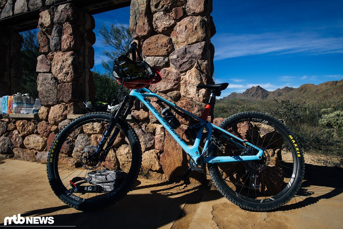

# Das Mondraker Foxy XR Testbike mit montierter SRAM Eagle AXS-Schaltung - wir stellen fest: Ein Bike mit nur zwei Kabeln wirkt ganz schön aufgeräumt!
Zunächst justiere ich die Schaltwanne etwas weiter nach außen und nach wenigen Minuten geht alles schon etwas leichter von der Hand. Ich kenne die Schaltgeschwindigkeit und -präzision von SRAMS Elektronik-Schaltung bereits von der RED-Rennradgruppe, dennoch ist das Schaltgefühl tatsächlich beim Mountainbike nochmal eindrucksvoller: Ein winziger Klick nach oben und der höhere Gang rastet ein. Ein Klick nach unten und der Motor schubst die Kette in Windeseile auf das größere Ritzel. Ist das Herunterschalten fast geräuschlos, so macht der Motor beim Hochschschalten leise, aber doch hörbare Schubbewegungen – der einzige akustische Unterschied zu einer mechanischen Schaltung. Nach besagten zehn Minuten haben sich alle grob an die Schaltung gewöhnt und wir treten ins Gelände.

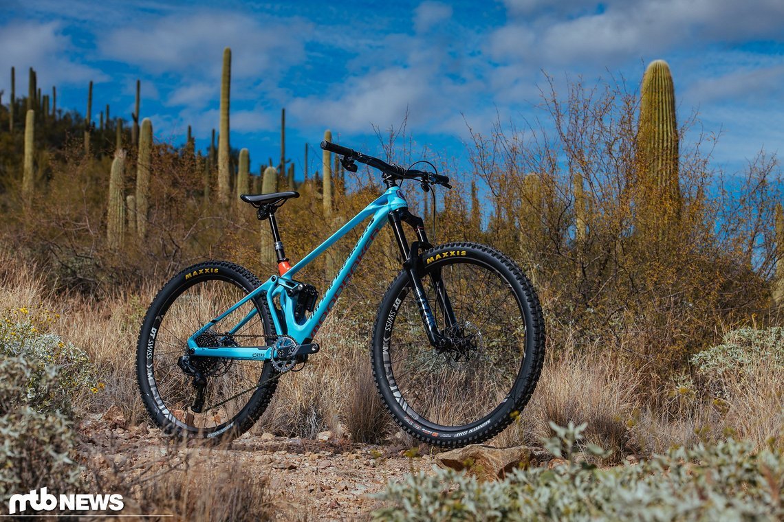

Mit der Eagle im welligen Terrain Tucsons
# Mit der Eagle im welligen Terrain Tucsons
Die Trails in Tucson haben wenig mit langen Auf- oder Abfahrten zu tun: Wellig geht es die ganze Zeit kurze Stücke berghoch und wieder hinunter. Es gibt kaum keine Zeit zum Rollen oder Verschnaufen, jeder Meter muss erarbeitet werden – genau das richtige Terrain für überdurchschnittlich viele Schaltvorgänge. Gerade im Uphill sind die Vorteile der neuen SRAM Eagle AXS klar erfahrbar: Statt langem Durchdrücken oder eines Umgreifens des Daumens schaltet man mit der Schaltwippe intuitiv effizienter bei weitaus weniger Bewegung. Ein Klick hoch: Zack. Ein Klick runter: Zack.
In verblockten Stress-Situationen bergauf kommt es in den ersten zwanzig Minuten noch das eine oder andere Mal vor, dass man zur (leeren) Trigger-Position greift und nochmals umdenken muss – danach hat sich der Daumen an die Daumenschale gewöhnt. Mit der Zeit fängt man zusätzlich an, weiter zu optimieren: Nach einem Hinweis von Nino Schurter, der den Controller extrem weit innen fährt, experimentieren wir herum, wie man dem Controller noch weniger Bewegung bei gleicher Funktion herauskitzeln kann. Es reicht tatsächlich irgendwann, mit der Daumenspitze nur noch leicht nach oben und unten zu streichen, um zu schalten – dabei bleibt die Hand nahezu vollständig am Lenker.
Auf diesen Trails musste nicht nur auf stechfreudige Flora geachtet werden …
# Auf diesen Trails musste nicht nur auf stechfreudige Flora geachtet werden …
… sondern auch auf technische Up- und Downhills – geschaltet wurde ordentlich
# … sondern auch auf technische Up- und Downhills – geschaltet wurde ordentlich
SRAM möchte mit der elektronischen Schaltung, die jeden Gang mit der gleichen Geschwindigkeit und der gleichen Kraft bis zum exakt programmierten Punkt schaltet, auch Schaltfehler extrem minimiert haben – denn viele dieser Schaltfehler resultieren laut den Ingenieuren aus dem unbewusst fehlerhaften Umgang mit dem Schalthebel in Situationen auf dem Trail. Zu schnell, zu langsam, nicht präzise genug, nochmal nachgeschoben – alle diese Punkte treffen auf die immer gleiche Programmierung der SRAM Eagle AXS nicht zu. Und tatsächlich fühlt sich die elektronische Schaltung eher wie eine präzise Maschine an, die den Gang gnadenlos immer korrekt setzt. Egal ob unter harter Last oder nicht, vor einem Anstieg oder in kniffligem, verblocktem Gestein – wir haben alles probiert, um der Eagle einen fehlerhaften Schaltvorgang aus dem elektronischen Schaltwerk zu kitzeln. Zumindest in den zwei Testtagen waren wir damit nicht erfolgreich, was durchaus für die Argumentation der SRAM-Ingenieure spricht.
