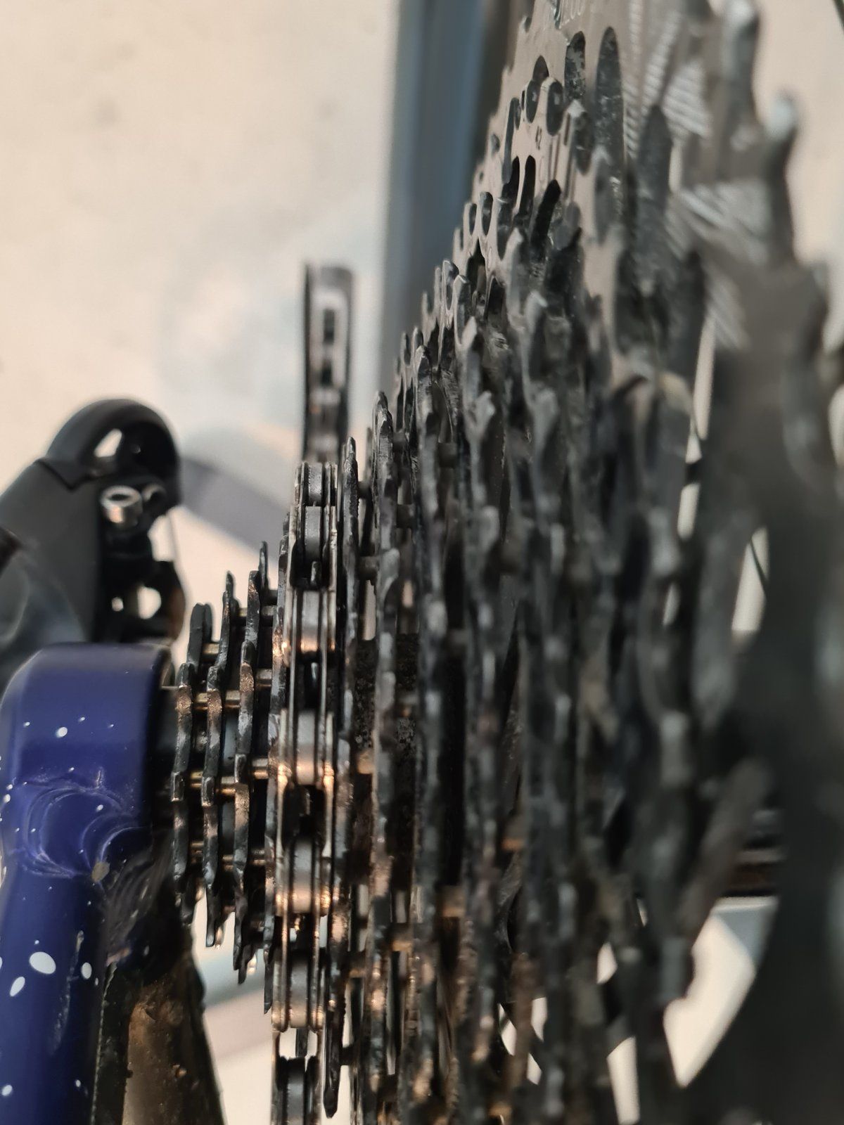

Der krumme Zahn ist eins oberhalb der Kette. Der Zahn zieht die Kette über 1-2cm noch oben und dann springt er wieder inndie originame Position.
Mit etwas Glück hört man es wie die Kette genau an dem einen Zahn sich bewegt beim draufgehen.
Mal vorwärts bzw rückwärts drehen und genau beobachten.
Aktuell hab ich es aber irgendwie wirklich weggebracht. Kann es selbst kaum glauben.
Hab zwischenzeitlich das Schaltauge gerichtet, Kassette mit Drehmoment angezogen, musste danach die Anschläge korrigieren, Spannung erneut angepasst, alles durch. Auch etwas an dem Zahn rumgebogen.

Servus.
Habe an meinem neuen Last Glen eine GX Eagle verbaut und bekomme die irgendwie nicht richtig eingestellt.
Schaltung ging anfangs (von Last montiert) einwandfrei, nach den ersten paar Testfahrten gings dann los das die kleineren Ritzel recht laut wurden, also am Schalthebel etwas nachkorrigiert (Spannung erhöht)
Mein Problem ist jetzt das in den oberen Ritzeln die Spannung zu hoch ist.
Habe praktisch in den kleinen ritzeln zu wenig Spannung aufm Schaltzug und in den größeren zu viel.
Habe jetzt mal Schaltauge getauscht, B screw und anschlagschrauben gecheckt. Schaltzugverlegung gehe ich mal schwer davon aus dass das bei Last alles korrekt verlegt wurde.
Leider habe ich keine Ahnung wie ich weiter vorgehen könntest.
Hat jemand ähnliche Probleme.
Kassettenverschleiß etc kann man ja alles ausschließen da die Kiste ja nagelneu ist.

Mit meinem verbogenen GX hatte ich ähnliche Probleme. Am besten schaust du von hinten über den Käfig und bewegst ihn nach vorne. Wenn sich die obere Schaltrolle nicht parallel zum Ritzel bewegt, sondern leicht seitlich, ist etwas verbogen. Vorher würde ich aber das Schaltauge mit einer Lehre prüfen.
Wäre aber schon komisch, nach so kurzer Zeit... Aber deine Beschreibung würde passen.
