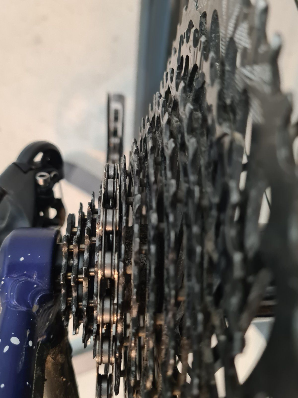

Ich habe an diversen Eagle GX Schaltungen gehört das diese ein ticken verursachen aber meist nur auf einem bestimmten Gang.
Auf dem nächst höheren oder tieferen ist das Geräusch weg.
Schaltungen laufen alle sauber.
Ich tippe auf Kassette,evtl Nietstifte?!
Kann das jemand bestätigen?

Da hast du richtig gehört. Unter Umständen können einzelne Zähne verbogen sein, die dann die Geräusche verursachen.
ist das jetzt (k)ein Schönheitsfehler und beeinträchtigt die Funktion bzw nicht?
Die Kassette jat keine 400km auf dem Buckel
Das ist nicht schön, aber bis auf das Geräusch hat das weiter keine Auswirkungen. Es soll aber Leute geben, die so etwas stört. Meistens lässt sich der entsprechende Zahn etwas biegen, dann sollte Ruhe sein.
ok alles klar, dann versuch ich den krummen Zahn mal zu finden
nervt halt wenn man mit einer fast lautlosen Shimano hinterherfährt 🧐
aber nichts desto trotz, im Verein in unserer Kindergruppe fast alle auf Vpace mit Eagle GX unterwegs und an allen ist dieses Geräusch zu hören.
Die Kinder hören das natürlich nicht ...
Man muss da sehr genau hinsehen. Also auf dem Montageständer die Kurbel im entsprechenden Gang ganz langsam drehen, irgendwann sieht man dann den einen Zahn am Zahnkranz, der etwas raussteht. Ist meines Wissens ein bekanntes Problem der GX, bedingt durch ihre Produktionsweise. Manche haben anscheinend Glück oder die neueren GX werden (inzwischen) besser kontrolliert?
Ich hatte das Problem nicht von Anfang an. Somit durch Kontrolle kaum lösbar.
Naja, wenn sich mal ein kleines Steinchen dazwischen klemmt, kann es auch einen Zahn leicht verbiegen.
Einfach so von selber werden sich die Zähne nicht verbiegen. Bei den 12-fach Kassetten reicht eben auch eine kleinste Abweichung für solche Störgeräusche. Vielleicht machen sich auch manche Ungenauigkeiten erst im Laufe der Zeit, wenn sich die Kette längt, bemerkbar?
Mit etwas Glück hört man es wie die Kette genau an dem einen Zahn sich bewegt beim draufgehen.
Mal vorwärts bzw rückwärts drehen und genau beobachten.
Aktuell hab ich es aber irgendwie wirklich weggebracht. Kann es selbst kaum glauben.
Hab zwischenzeitlich das Schaltauge gerichtet, Kassette mit Drehmoment angezogen, musste danach die Anschläge korrigieren, Spannung erneut angepasst, alles durch. Auch etwas an dem Zahn rumgebogen.

Ja, das kann ich bestätigen. 2 solcher Kassetten (gx) retourniert. X01 und XX1 laufen mit ident. Einstellungen perfekt.
Jetzt die Masterfrage
Ist der krumme Zahn wo die Kette gerade drauf läuft oder eher auf einem der Nachbargänge zu suchen?
Das Geräusch war nicht von Anfang an da ,eine andere viel ältere GX macht die Geräusche nicht.
Ich weiß jetzt warum ich Shimpanso Fan geblieben bin, die Schrampels nerven echt.
Bei mit ist es wo die Kette drauf läuft.
Aber es könnte viele andere Punkte auch sein falls die schon durch hast. Kassette nicht korrekt fest etc. Und man sollte halt mit jeder 1/4 Umdrehung spielen. Wenn das Schaltauge einen mini Schlag hat, bekommst es auch nicht hin.
