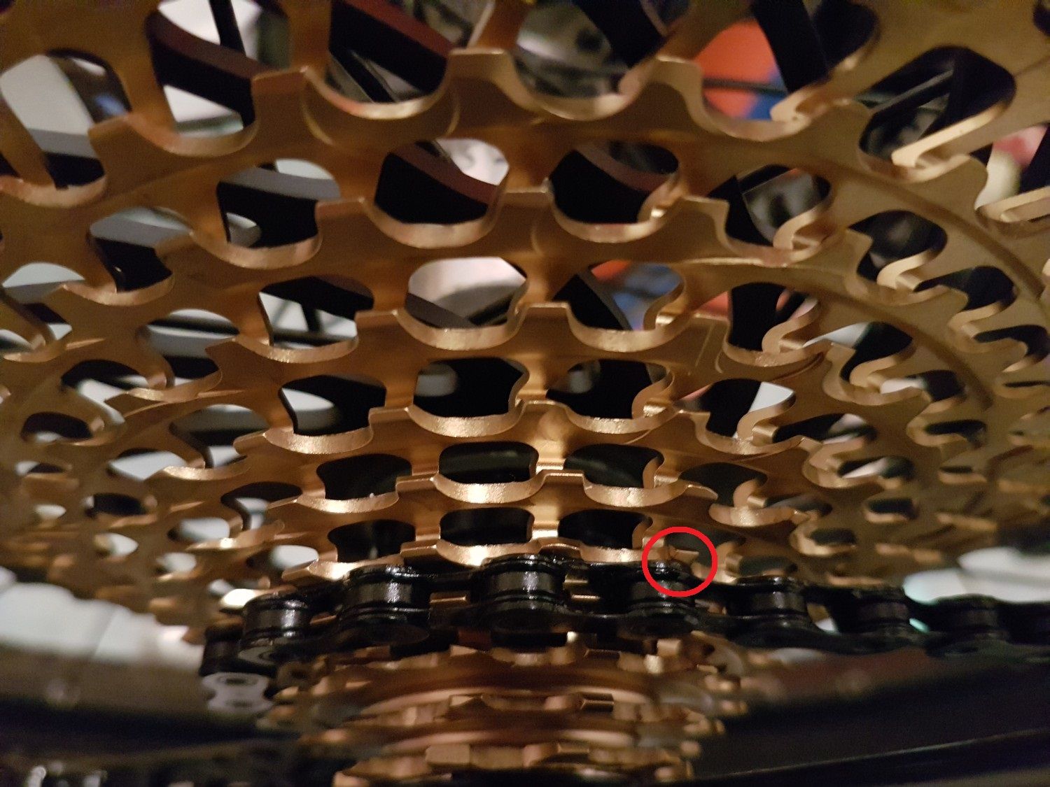

Hallo zusammen,
nachdem ich heute die XX1 Eagle-Gruppe an mein 2017er 29" Rose Psycho Path montiert habe, musste ich mit erschrecken feststellen, dass die Kette in Richtung der Kurbel an den Ritzeln 7, 8, 9, 10 und 11 schleift (siehe Videolink). Die Kurbel ist eine nonboost DUB-Kurbel mit 49 mm Kettenlinie und die Kassette wurde äußerst penibel mit dem vorgegebenen Drehmoment montiert. Hinterbau ist 142 mm. Laufradsatz ist ein X1700 Spline Two aus 2017, nonboost. Benötige ich eine andere Nabe im Hinterrad, damit die Kasette weiter nach innen rutscht oder eine Boost-Kurbel, obwohl ich einen normalen 142 mm Hinterbau besitze? Kenne das Problem bis jetzt noch nicht, die 11fach GX hat auch einwandfrei gefunzt...
Wenn ich die Kette zwischen Kassette und Kettenblatt leicht nach außen drücke ist es weg. Hat nix mit dem Schaltauge zutun, schleift ja an der markierten Stelle:
Na wenn die nur Teilweise schlecht positioniert ist, kann es durchaus möglich sein, dass das Schaltauge nicht 100% in der Toleranz liegt. Wurde hier auch schon oft genug beschrieben, dass selbst neue Schaltaugen nicht passen.
Wenn es durch penibles justierten nicht weg geht, würde ich durchaus das Schaltauge Checken (lassen).

Wir reden noch aneinander vorbei: Kette läuft im Bild auf dem 4. Ritzel. Der markierte Zahn des 5. Ritzels streift an der Kette entlang, wenn diese beim Drehen der Kurbel die Kassette in Richtung der Kurbel verlässt. Im blau markierten Bereich schleifen die oben erwähnten Ritzel jeweils an der Kette, im grün markierten Bereich ist alles in Butter. Wenn mir jetzt noch jemand schreibt "stell mal richtig ein" oder "checke das Schaltauge", muss er mir erklären, wie das auf die Position der Kette zum Ritzel an der blau markierten Stelle Einfluss hat.

Lupft der Zahn die Kette wenn du rückwärts drehst? Und weiter oben hast du geschrieben das es bei mehreren Ritzeln schleift. Ist das bei mehreren Ritzel der Fall oder nur bei dem einem? In deinem Video hör ich nur das die Bremsscheibe schleift.
Ja, der Zahn lupft die Kette, wenn ich rückwärts drehe. Bezugnehmend auf Beitrag #2395 von mir, tritt das Schleifen bei Ritzeln 5, 4, 3, 2 auf. Auf dem kleinsten mit 10 Zähnen nicht und auf dem 6. Ritzel läuft die Kette geradlinig zum Kettenblatt, ohne Schleifen.
Welches Einbaumaß hat deine Nabe?
Wenn es ne 148er Nabe ist, kann es an deinem NonBoost Kettenblatt liegen. 148mm Naben = Boost. Ein non Boost Blatt hat 6mm Offset. Das Boost Blatt nur 3mm.
Kann gut sein das es daran liegt.
alles non boost wenn ich richtig gelesen habe und die kettenlinie ist bei 49mm.
verwendest du eine neue 12fach eagle kette ?
ich kenne diese eagle kasette nicht, aber hats dort überall die richtigen spacer falls es welche geben sollte ?
kannst du mit einem spacer mehr oder weniger vielleich 48 oder 50mm kettenlinie ausprobieren ?
stell das rad am boden und lockere und fixiere das laufrad. bei der montage im staender ist es manchmal einen hauch daneben.
schleift es bei jedem kettenglied, oder nur bei manchen ?
alles was mir so eingefallen ist, vielleicht hilft dir dovon was.
welche der beiden schaltungen baut eigentlich breiter ? hast du darauf einmal geachtet und kannst etwas drüber sagen ?
