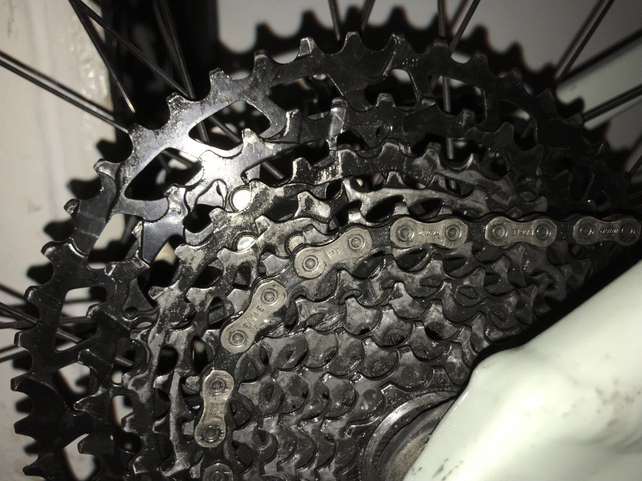

Aber ich habe noch ein anderes Problem, was ich hier direkt mal reinhaue: hatte kürzlich eine Beschädigung am Schaltkäfig eines SRAM NX Schaltwerks. Hab Anfang der Woche ein neues NX Schaltwerk eingebaut und die Kette gleich mit erneuert (GX Kette). Aber jetzt hab ich folgendes Problem: in den oberen Gängen (1-7) läuft es problemlos, aber 8-12 machen nur Probleme. Sobald ich auch nur etwas stärker in die Pedale trete, "springt" die Kette, bleibt aber auf dem gleichen Ritzel, springt also nicht zwischen den Ritzeln. Ich war gestern und heute bei drei Fachleuten, alle haben an der Schaltung rumgefummelt, aber keiner konnte das Problem beheben.
Nun meine Frage: wie lange hält so eine Kassette von SRAM? Ich habe die Vermutung, dass die unteren Ritzel, auf denen ich zu 70% fahre, einfach verschlissen sind. Anbei ein Foto der Kassette. Lässt sich der Verschleiß erkennen?

Das hab ich mir schon gedacht. Hab auch gerade mal überschlagen, wie viele Km die Kassette geleistet hat: ca. 5.000. Da ist der Verschleiß verständlich.
Danke für die Antwort!
Ja, das nächste Mal rechtzeitig Kette wechseln. Am besten eine Kettenmesslehre kaufen und vorsorglich bei 0,5% Längung wechseln. Ansonsten wird die Kassette und das Kettenblatt zu stark in Mitleidenschaft gezogen.

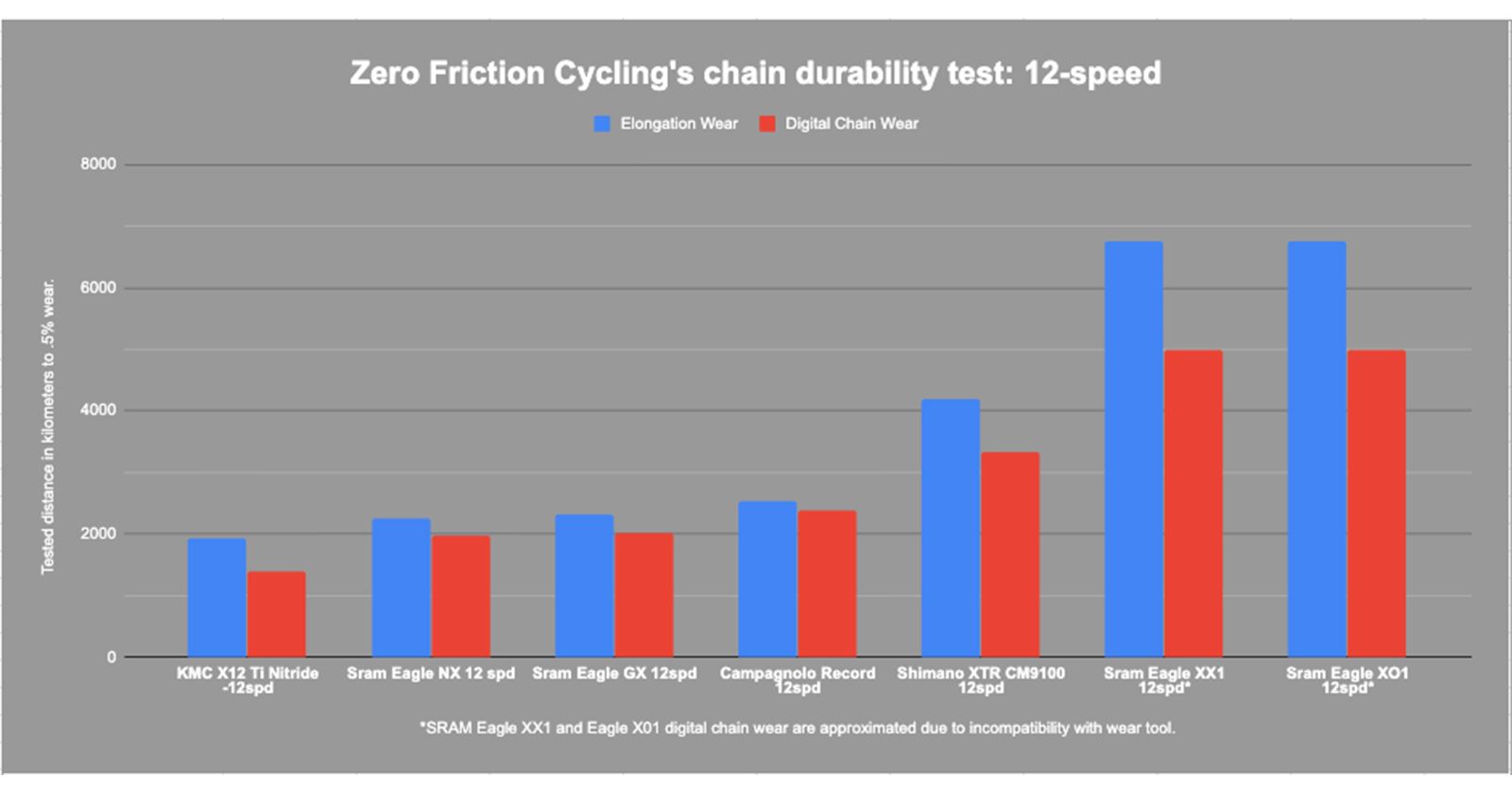

Außerdem kann ich die teureren XX1 Ketten vom Sram empfehlen. Der Aufpreis lohnt sich und die Ketten haben die längste Laufleistung auf dem Markt. Siehe Bild. Link zum Test ist leider nicht mehr erreichbar.
Die XX1 kostet ja gleich mal das dreifache :oops: Aber gut, sie hält auch dreimal so lange.
X01 ist etwas günstiger und hält genau so lang. Die gibt es aber dafür nicht in fancy Farben :D
Außerdem musst du bei dem Preis die Kassette mit einrechnen: Ein Kette die schneller verschleißt nutzt auch die Kassette schneller ab.
