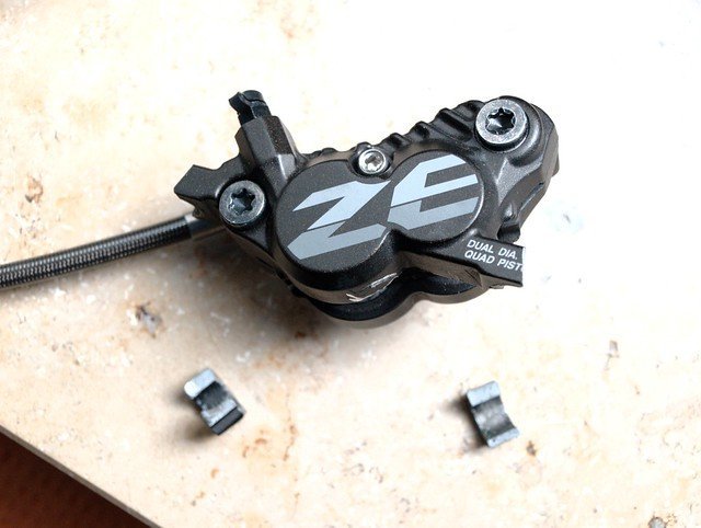

Hintergrund ist, dass Shimano Bremsen das Momentum beim normalen Bremsen wohl abkönnen. Die entgegen der Fahrtrichtung auftretende Kraft, wenn man bei voll gezogener Bremse mit dem HR von Vorn/Oben auf einer Mauer landet ist dem Bremssattel wohl zu viel gewesen. In meinem Falle waren die Schrauben mit vorgeschriebenem Drehmoment und Loctite Hochfest festgezogen.
ich sehe da nicht, was shimano dann falsch gemacht hat. für normale belastung ist die bremse ausreichend dimensioniert. denke kaum, das der hersteller die bremse für trial vorgesehen hat.
Das nicht, aber derartige Schläge können auch im DH-Bereich auf die Bremse zukommen, wenn man mit gezogener Bremse im Flat landet. Das sollte sie schon können - ist ja schließlich eine DH-Bremsanlage.
Jup. Im Downhill könnte so was schon mal vorkommen zumal meine Bremse 1 Monat alt war und vielleicht 10x gefahren wurde. Aber, und da gebe ich dir Recht, für Trial ist sie nicht ausgelegt. Ein Magura Mensch meinte, dass Shimano auch nur in eine Richtung testet und das Gusseisen weniger stabil ist wie die gefrästen Teile von Hope z.B.
Macht es eigentlich einen Unterschied ob so etwas mit einem 26/29er Laufrad oder mit einem 24er (wie in meinem Falle) gemacht wird? D.h. bei größeren Rädern sollte doch auch die auf die Bremse wirkende Kraft größer sein.
Was für die Zee/Saint spricht ist die krasse Bremskraft. Die Bremse hat bis zu dem Punkt zu gemacht, an dem sie gebrochen ist und das sagt einiges. Andere Bremsen würden bei solchen Kräften wohl eher durchrutschen als brechen.
Würdest / könnest du mir den kaputten Bremssattel als Warensendung 2Euro Porto zuschicken?
Würde ich gern machen aber ich habe ihn eingeschickt und einen neuen bekommen. Ich kann aber mal die anderen fragen. Einer hatte keine Garantie mehr auf seinen Sattel.
p.s.: Ich fahr jetzt die einzige Bremse, die Trial auch im Namen trägt.
