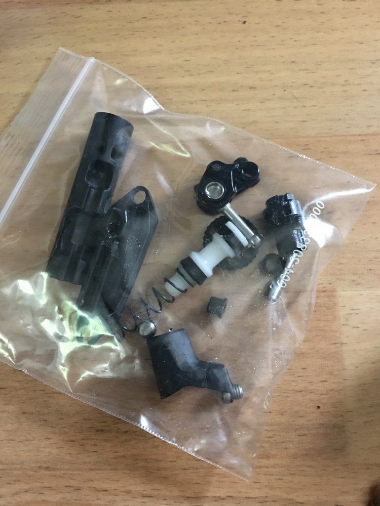

Habe hier eine Guide R und eine Guide RSC beide aus 2016 und beide mit dem gleichen Problem dass der Geberkolben schwergängig ist. Für die RSC habe ich das Kolben-set bestellt und die Kolben ausgetauscht die funktioniert wieder tadellos (20,- Euro pro Set Foto im Anhang). Austausch ist mit etwas Geschick ohne Probleme möglich, sollte aber nach einem Jahr nicht passieren. Ich werde die alten kunstoff Kolben um ein Zehntel mm abdrehen und die dann in die Guide R einbauen. Meiner Meinung nach eindeutig die Maße der Kolben für den Fehler verantwortlich.
Wo hast Du das Set 11.5018.005.005 denn bestellen können?
Ich finde spontan keinen Händler, der das verfügbar hätte.
Meine RSC fangen jetzt, nach zwei Jahren, auch an zu hängen. An einem Hebel ist auch das Gleitlager des Swinglink ausgeschlagen, da muss ich eh mal dran gehen.
