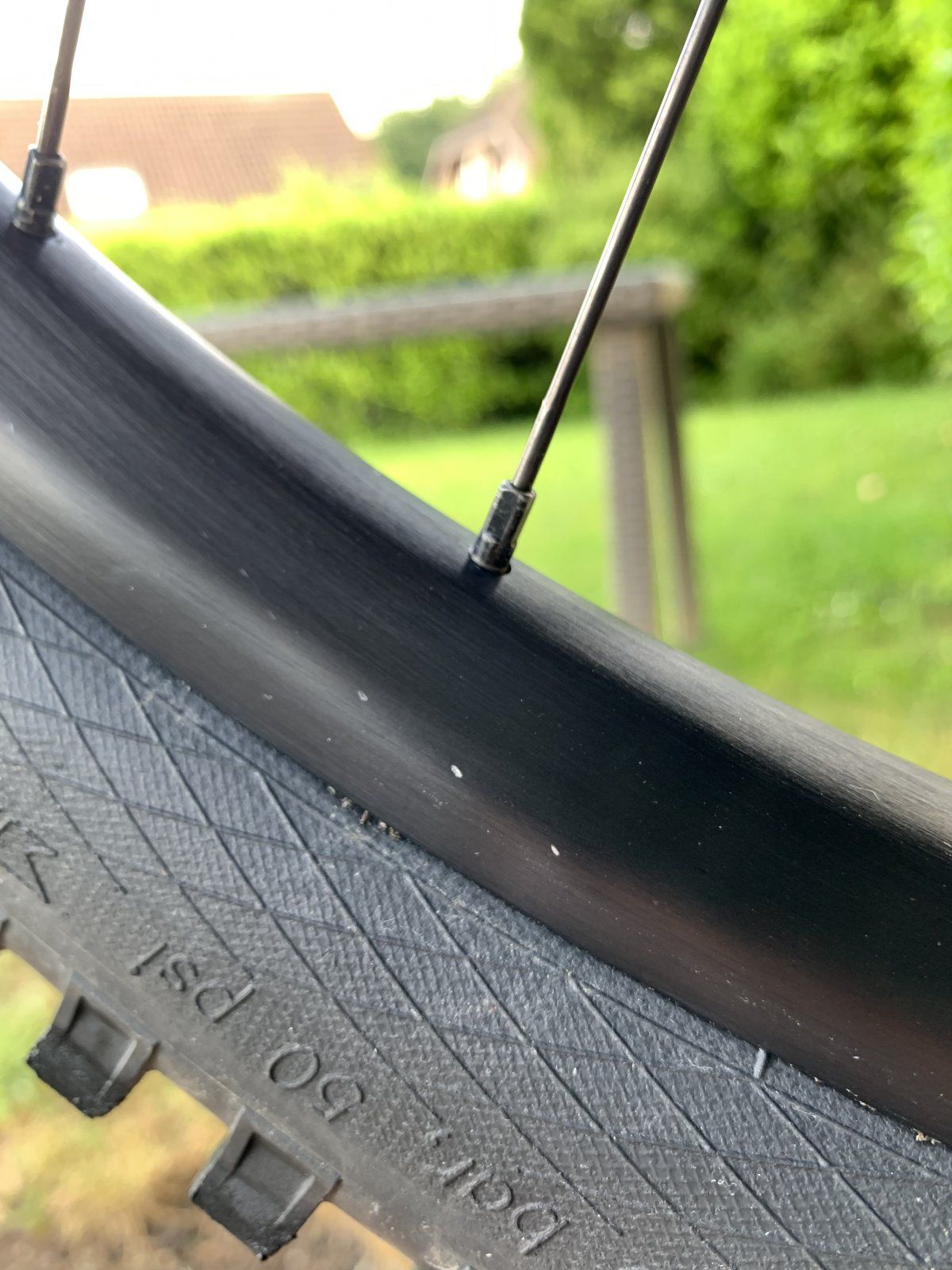

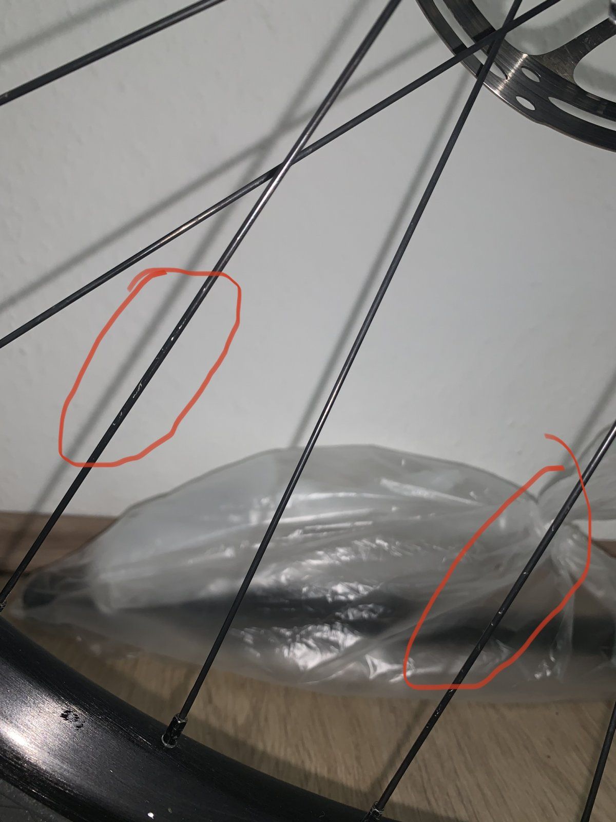

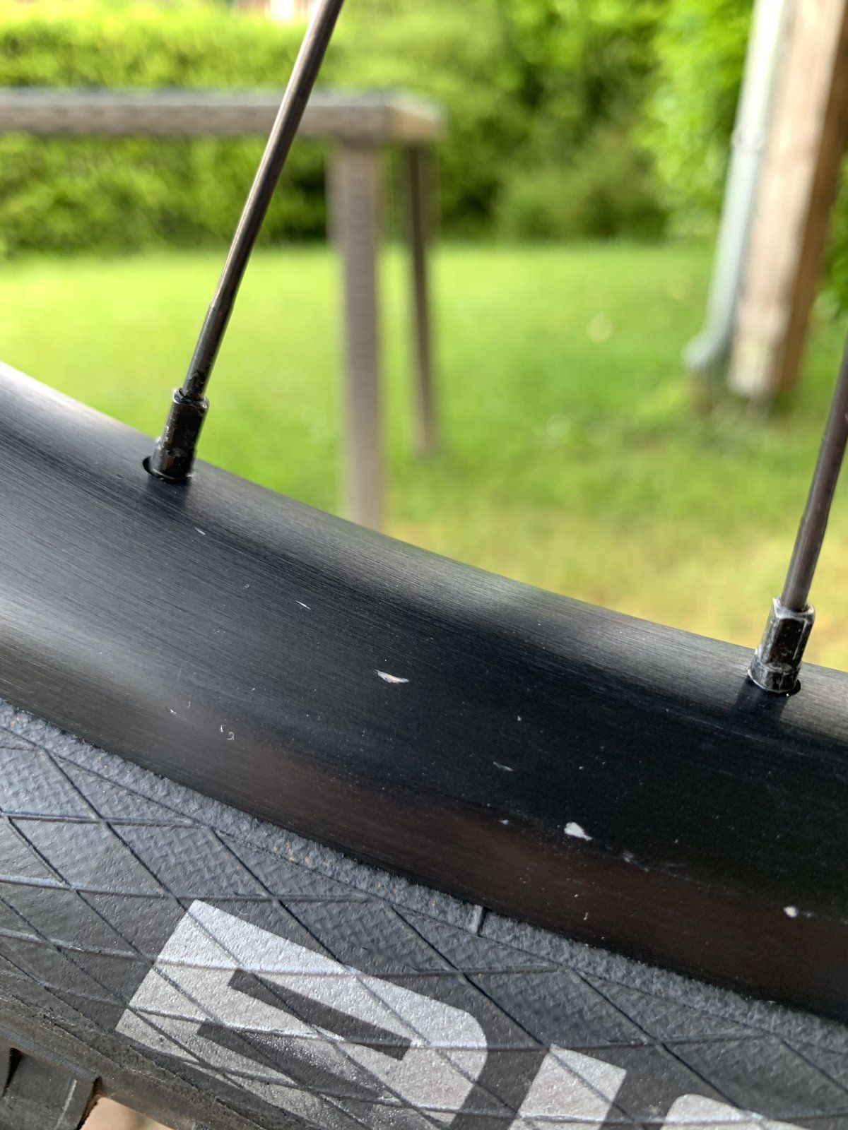

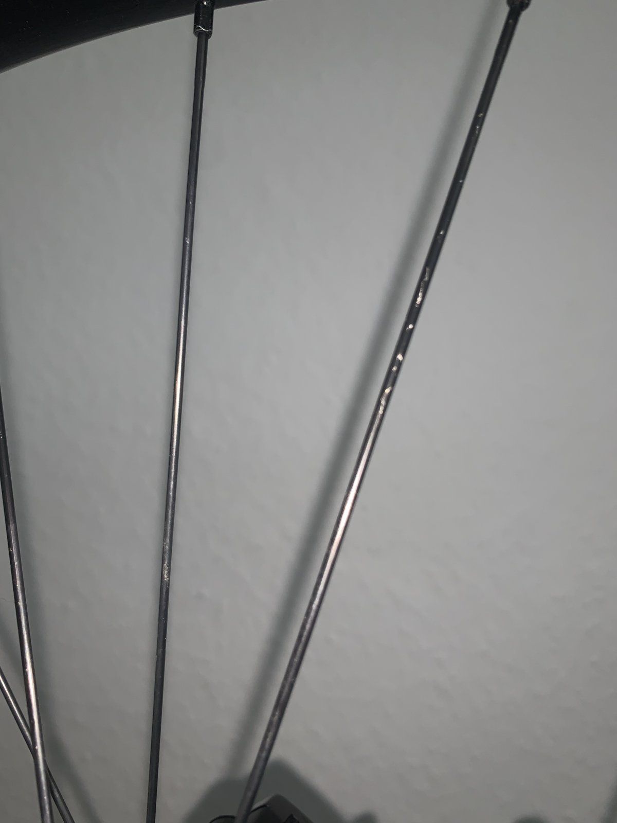

Die Speichen sind alle in diesem Bereich auf der Kettenseite zermackt. Nervt total, sieht nämlich so aus als wenn das Bike schon 10000km bewegt wurde

Ich kann mir nicht wirklich vorstellen das die Ketten da an die Speichen kommt. Es schäppert ja eher mal wenn man schnell unterwegs ist und dann bist du selten auf dem großen Ritzel sondern eher Mitte oder rechts, also hast fast den max. Abstand zu den Speichen...

Aber rein vom logischen her: Die Kette KANN die Felge nicht berühren, wie Flexibel soll die denn sein??? Ist doch keine Perlenkette an einer Schnur! Der Reifen steht im Regelfall um 6mm über der Felge. (60mm Reifenbreite bei 30mm Felge macht 34mm Aussenmass). Dazu die Felgenhöhe, die heute ja nicht mehr besonders gross ist. Sorry, nein, ich glaube es nicht. Selbst eine 12er Kette ist NICHT so flexibel dass die innerhalb von 5mm einen Bogen macht, der die Felge direkt berührt! Nein.
Es ist definitiv die Kette die an die Speichen und Felge schlägt. Wenn sich der Käfig im Rauhen Gelände weiter öffnet, so wird die Kette mehr oder weniger entspannt (Huck to Flat Video) und so kommt diese dann ganz entspannt an die Felge.
Wenn ich im kleinsten Ritzel den Käfig leicht runter Drücke, dann kann ich die Kette leicht bis an die Felge drücken.
Die Kette KANN sich so kurz nach dem Reifen garnicht so weit verwinden. Und wenn die Kette unterhalb(!) aufschlagen sollte, dann wäre selbige viel zu lang! also, irgendwas is hier faul.
Ich würde auch sagen, dass sind Macken von Steinen und Geröll.
Wenn man nicht nur Waldwege fährt sondern auch in felsigem Terrain, passiert das schnell.
Ich habe Carbonfelgen, die sehen nach 14 Tagen La Palma oder auch Alpen viel schlimmer aus (wie nach einem kosmischen Hagelregen).
Fahre die Felgen schon viele Jahre, ist rein optisch und wenn man mal hört, wie das im Geröllfeld scheppert, weiß man auch woher es kommt. Auch die Speichen bekommen da oft was ab und sehen entsprechend aus.
Kette kann sogar kürzer gefahren werden mit axs weil der arm kürzer ist als bei der mechanische Variante. Speichen und vor allem Felge kann ich irgendwie null nachvollziehen. Span ing vom Schaltwerk ist völlig ausreichend, das Ding läuft einfach. Mechanische ist evtl ein Hauch leider, keine Ahnung. Wenn aber irgendwas an die Speichen kommen sollte passt da irgendwas nicht, der Abstand ist ja schon ordentlich.
Und wenn jemand die Kette verliert, sicher nicht wegen dem Schaltwerk. Ich, und auch andere, fahren das ohne Probleme im Bikepark
Selbstverständlich kann die Kette bei groben Schlägen an felge und speichen kommen. Wenn das Schaltwerk in hohen Gängen nachgibt, ist dafür nicht mal viel Kraft notwendig (auch bei korrekter Kettenlänge). Geht mal in die Garage und probiert es aus.
Habe gerade eine brandneue, schwarze felge ans bike gehauen. Werde es mal im Auge behalten und berichten
In den erste drei Gängen fahre ich nur bergauf, da sind die Schläge auf Kette und Schaltwerk überschaubar...
Und da ist schon noch nen weiter Weg in die Speichen, zumindest mehr als genug das da nix passiert (bei mir )
Meine Felge und Speichen sieht auch so aus auf der Antriebsseite! Ist definitiv von der Kette. Fahre die GX AXS jetzt etwa 3 Monate...am Anfang war mein Bike ziemlich geräuschlos....Jetzt Kettenschlagen wie Sau wenns ruppiger wird. Hatte das noch reklamiert gehabt, sei aber alles normal so. Kommt wohl XT Schaltung demnächst

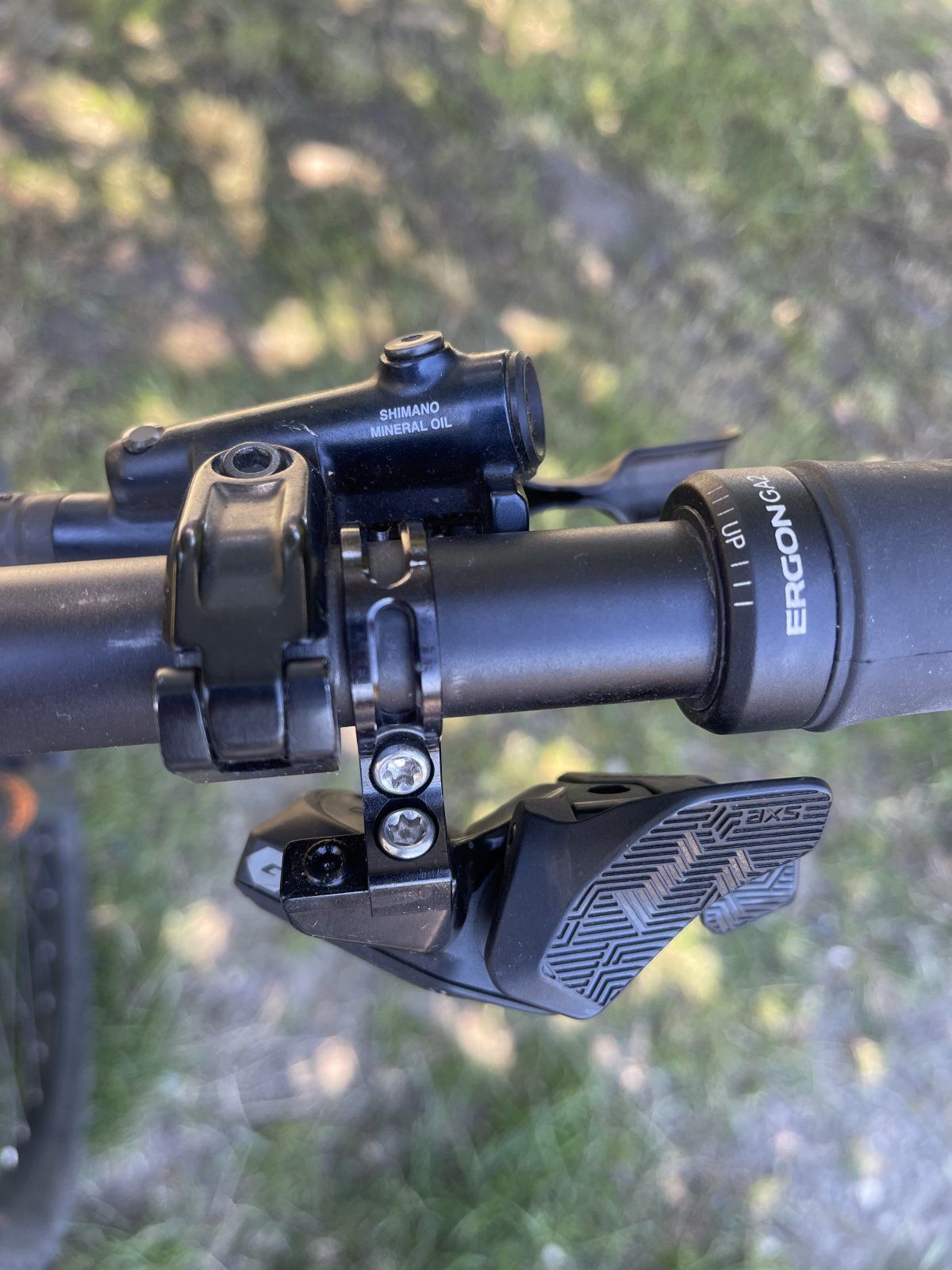

Heute die AXS angebaut, ging relativ zügig ohne große Probleme, Gap Tool funzt Super, Einrichtung kein Problem. Hab auch gleich die Rocker Paddel verbaut, allerdings gibt es da ein Problem, besser gesagt ne Kollision mit dem Bremshebel. Controller müsste noch etwas nach links. Entweder muss da nen I Spec Adapter her oder bissel basteln. Die XT Schelle baut aber da auch ziemlich dick auf. Is bisher der einzige Kritikpunkt.
An meiner M7000 Bremse kollidiert die Wippe entweder an der Schelle am äußeren Loch, oder mit der Griffklemme am inneren Loch. Ein Schalten ist nicht möglich.
Verstehe auch jetzt wieso bei Wolftooth folgendes steht bei den Mismatch Adaptern
MM-ISEV, MM-ISII, & MM-MAG is compatible with but not designed for SRAM AXS. With SRAM AXS, the shift lever will be further towards the end of the bar, or closer to the rider's hand than is ideal for most riders.
Da mir die Wippe super taugt mit der umgedrehten Belegung, schwerer Gang unten drücken, ist mir als einzige Lösung M8100 Bremsgeber eingefallen mit ISPEC-EV. Dort kommt die Schelle deutlich nach innen. Werde die also mit den M7000 Sätteln verheiraten, minimaler Aufwand und schnell fertig. Natürlich mit neuen Mismatch Adapter rechts und Umbau vom Wollftooth Remote auf ISPEC-EV.
Fällt sonst jemanden von euch eine Alternative ein, mit Wippe (komme super klar wenn ich zwischen AXS und mechanisch springe) und Matchmakern. Mir ist keine Eingefallen wo ich nicht Gefahr laufe das unpassend zu bekommen um mit den Daumen dran zu kommen.

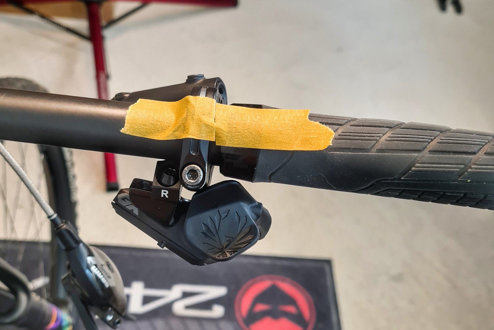

Bei mir ist massig Platz mit der M-7100 und AXS mit eigener Schelle. Hab aber das Rockerpaddle verbaut
