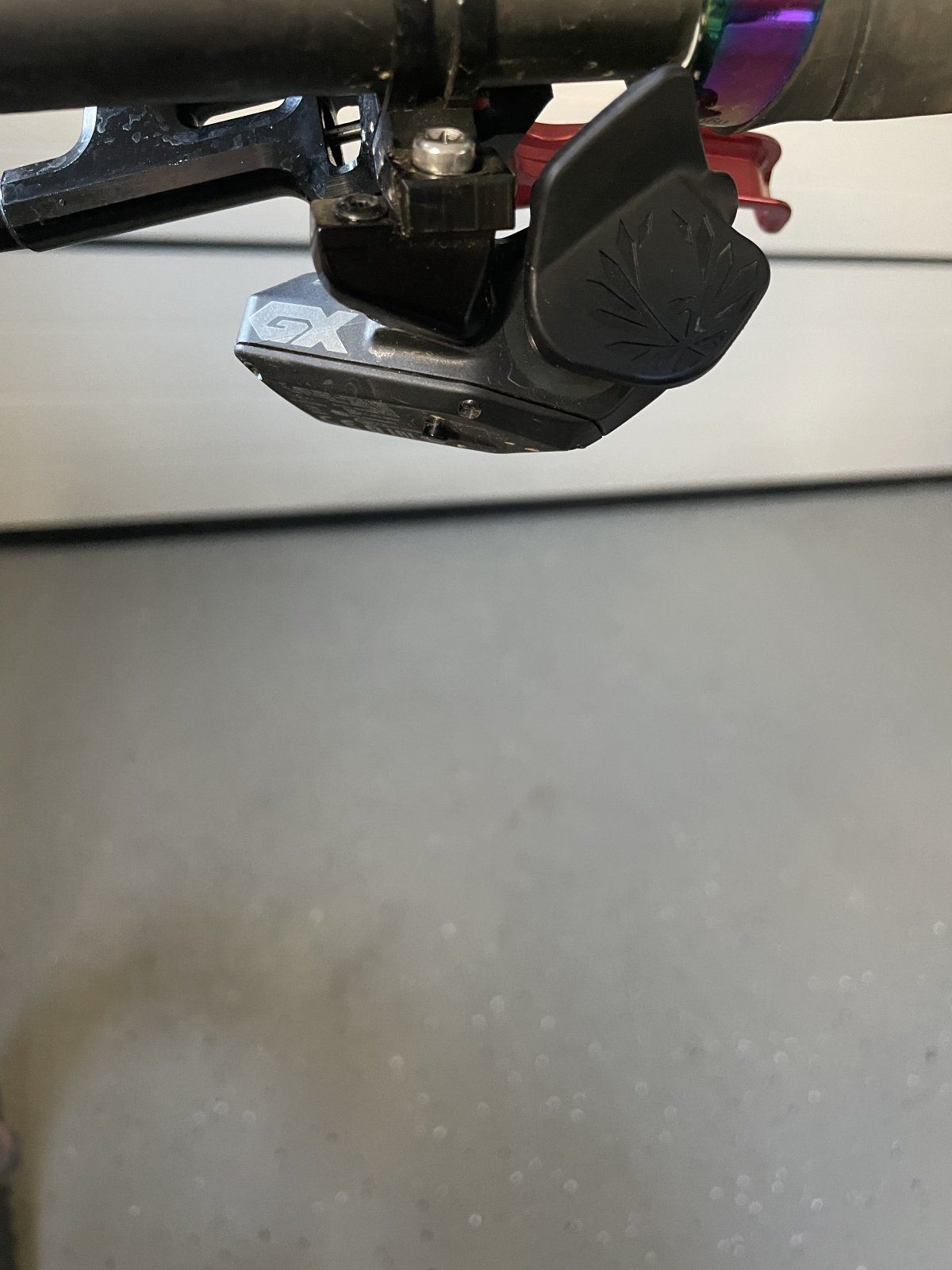

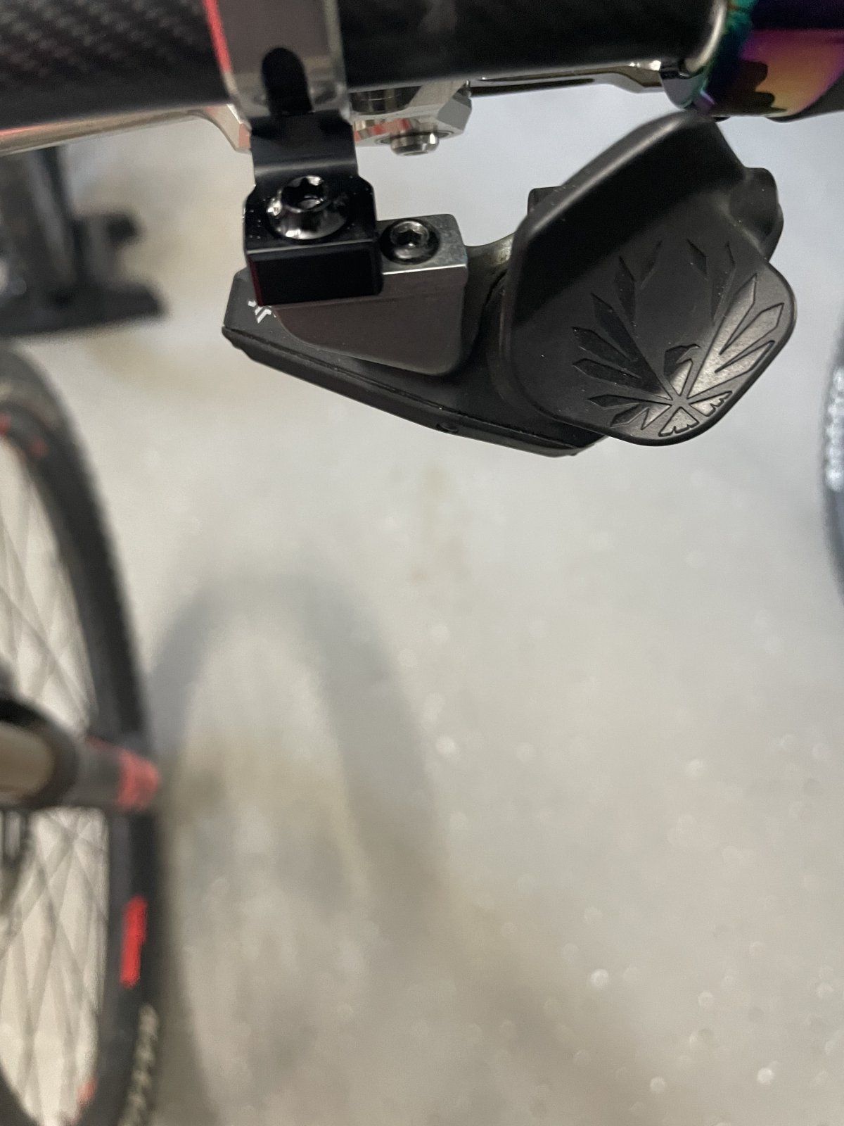

Hier mal ein Bild GX aber nicht sauber
Hab auch den GX aber der ist nicht ganz schwarz. Muss ich morgen checken. Seltsam
Edit: alles schwarz an dem Controller. Keine Ahnung was ich da gesehen habe ;)
Ist schon richtig.
Ich habe letztes Jahr hier im Markt bei einem Dealer ein zusammengewürfeltes Upgrade Kit gekauft. Da war der XX1 Controller dabei. Sonst würde ich wahrscheinlich auch an beiden Bikes den GX Controller fahren...
Trotzdem, schöner ist er auf jeden Fall.
