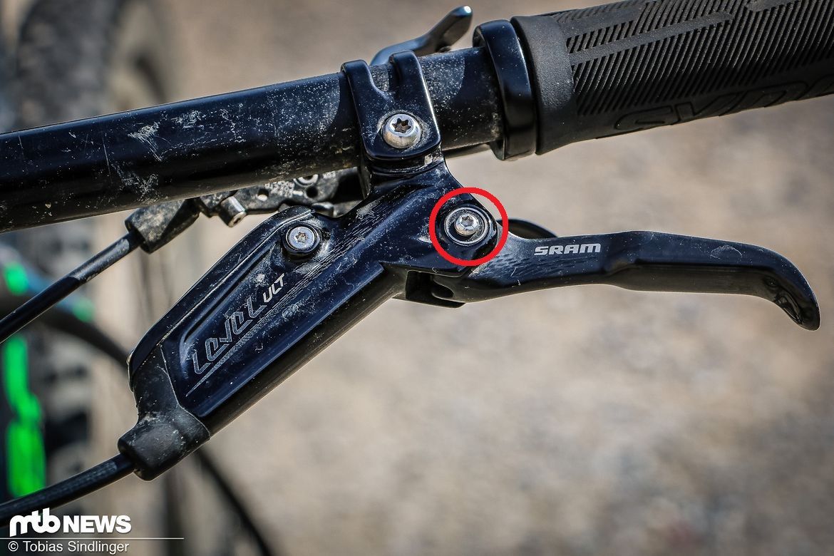

2. Das DirectLink-Hebeldesign soll in Kombination mit einem Drehgrifflager für ein gutes Bremsgefühl beim Biker sorgen und Sicherheit vermitteln.
Was ist ein Drehgrifflager? Könnte man das in einem Test eventuell kurz erklären?
Der Begriff "Drehgrifflager" stammt von SRAM und ist nichts anderes wie ein abgedichtetes Präzisionslager, das am Ende des Bremshebels sitzt (siehe Bild).
