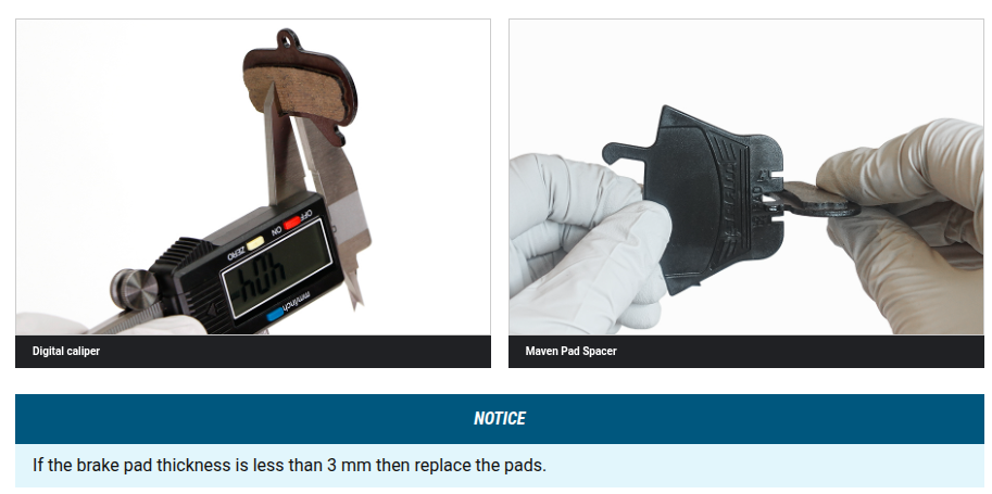

welchen Plastik Spacer?
Der für die Kolbenmassage ohne Beläge oder mit Beläge?
