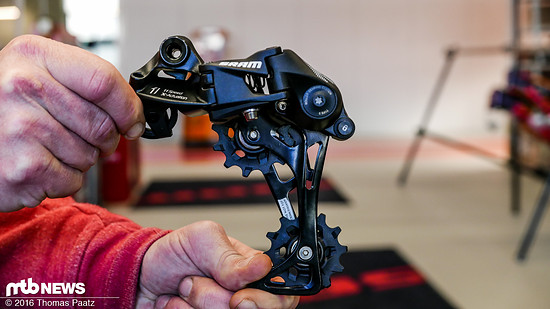

Das interessanteste an der ganzen Sache finde ich ja die Torxaufnahme oben rechts:
Eine neue Type-3-Reibungskupplung (bisher Type 2)? Und der Torx scheint zu suggerieren, dass sie vielleicht einstellbar ist, was super wäre (vor allem, wenn es später auch für die anderen Gruppen käme).
Allerdings ist die Torxaufnahme auf den Fotos der SRAM-Webseite nicht vorhanden:
@SEB92 Kannst du dazu was sagen?
bei den type 2 schaltwerken sei es 10-fach oder 11-fach, kann man die reibungskupplung einstellen, man muss nur die plastikkappe entfernen, darunter ist ebenfalls eine torxschraube, mit dem man die reibungskupplung einstellen kann
Sorry, ich hätte sagen sollen Type 2.1 (wie es momentan bei allen SRAM-Gruppen außer NX im Einsatzist). Die sind im Gegensatz zu Type 2 nicht mehr einstellbar, ein kleiner Stahlpin verhindert das.
