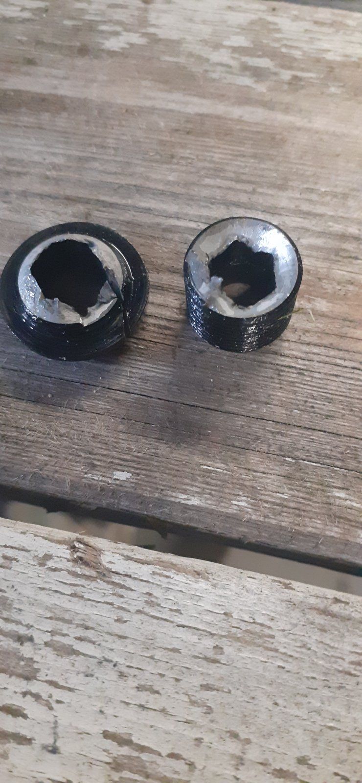

Bei mir ist es leider dazu gekommen, dass ich die "Sicherungskappe" mit 10 Inbus rund gedreht habe. Die Kappe ist aus Alu und mega weich. Da man mit dem Inbus nur kleines bisschen (ca. 3-4mm tief) Spielraum hat, bin ich 2-3x abgerutscht und die Tragödie nahm ihr Gang.
Hat jemand eine Idee wie ich die nun abziehen kann. . Bin verzweifelt. Grosser flacher Schraubenzieher war schon im einsatz - auch rund gedreht, 12 Inbus passt (noch) nicht.

Ähhh, an dem vernudelten Ding machst du GAR NIX! Das ist der integrierte Abzieher und bleibt drin!
Nur innen die 8er Schraube gegen den Uhrzeigersinn drehen!!
Warum willst du den Abzieher überhaupt rausschrauben??:ka:

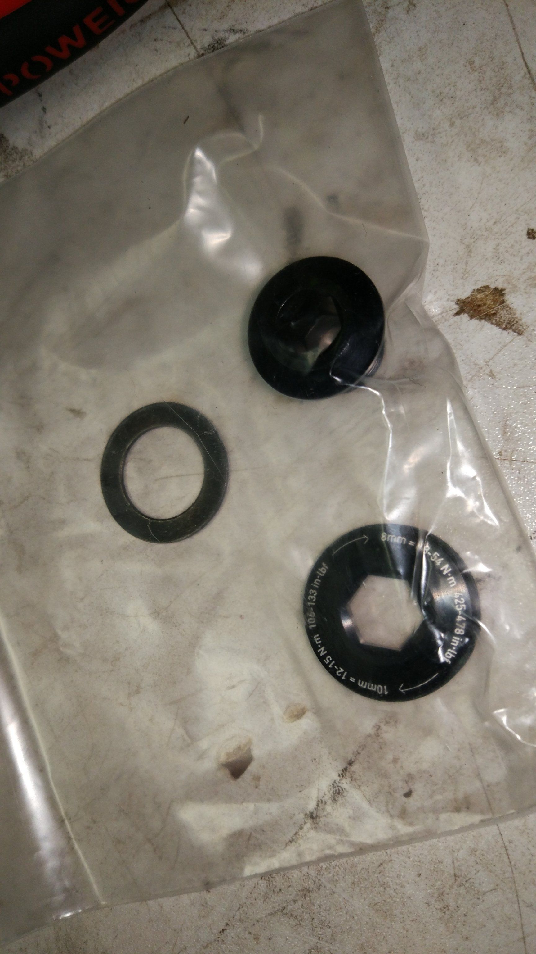

Häääääää.. Das ist nicht gaz richtig meiner Meinung nach. Die Kurbelbefestigung besteht doch aus 2 Schrauben 10 + 8 inbus, um die 8inbus schraube abzubehmen musst du die sicherheitsschraube 10inbus abschrauben.
Ich wollte neues Kettenblatt in Gold verbauen, deshalb muss ich die Kurbel auseinander nehmen.
Sehe schraubenset, es sind 2 teile + distanzring -. Das habe ich schon gekauft.

Nein.
Die 8er Schraube stützt sich beim Rausschrauben mit dem Kragen gegen die 10er ab und drückt/zieht so die Kurbel ab.
Probiers aus.
Klar, erstmal schrauben, dann wird geschaut
Ich versuch mal erstmal den Kurbelarm abzubauen, dann pulle ich die Kappe irgend wie raus...
DANKE Euch
