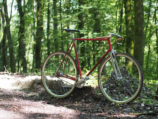

Rücktritt, silber, Stahl, Singlespeed --> Abo.
Ich hab ja so ein Projekt hier dokumentiert, auch wenn es kein Singlespeed ist, sondern auf die alten Tage Automatik fährt. 40er Reifen gehen auch nicht. Am silbrigsten war es wohl hier:
Link zum thread ist in meiner Signatur (Esmeralda).

Die Esmeralda hat Stil! Am besten gefällt mir die Version von April 2020…

Ich weiß nicht, ob der thread dir groß weiterhilft, der Rahmen stand bei mir ja fest...
Bassi Montreal fällt mir ein, Black Mountain Cycles Monstercross, Surly Cross Check, Santafixie Wild, Poison Chinin, Crust natürlich, und ganz klassisch VSF. Ist jetzt nicht ganz streng kuratiert, eher als Anregungen.
Oder der neue Rando von VeloOrange. Dessen Geometrie sollte auch entspannter als die der zackigen Tracklocrosser sein. Nicht verwirren lassen, der Rahmen kommt mit tauschbaren Ausfallenden für 120er Einbaubreite.
