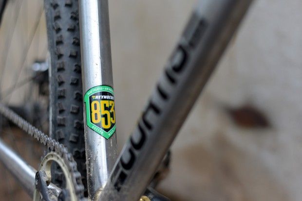

Unterrrohr: Raynolds 853 38.1 0.9/0.6/0.9
Oberrohr: Raynolds 853 34.9 0.8/0.5/0.8
Sitzrohr: Columbus Zona external butted innen 31.6
Kettenstreben: Dedacciai Zero Uno 19mm Durchmesser S-bend
Sitzstreben: Dedacciai Zero Uno Oval S-Bend
Gruss Stefan
Ich würde sagen das Sitzrohr ist kein Columbus, dafür passt die Oberfläche nicht. Das Unterrohr würde ich eher aus dem Motorsport vermuten. Crmo für Überrollkäfige in 1mm vielleicht.

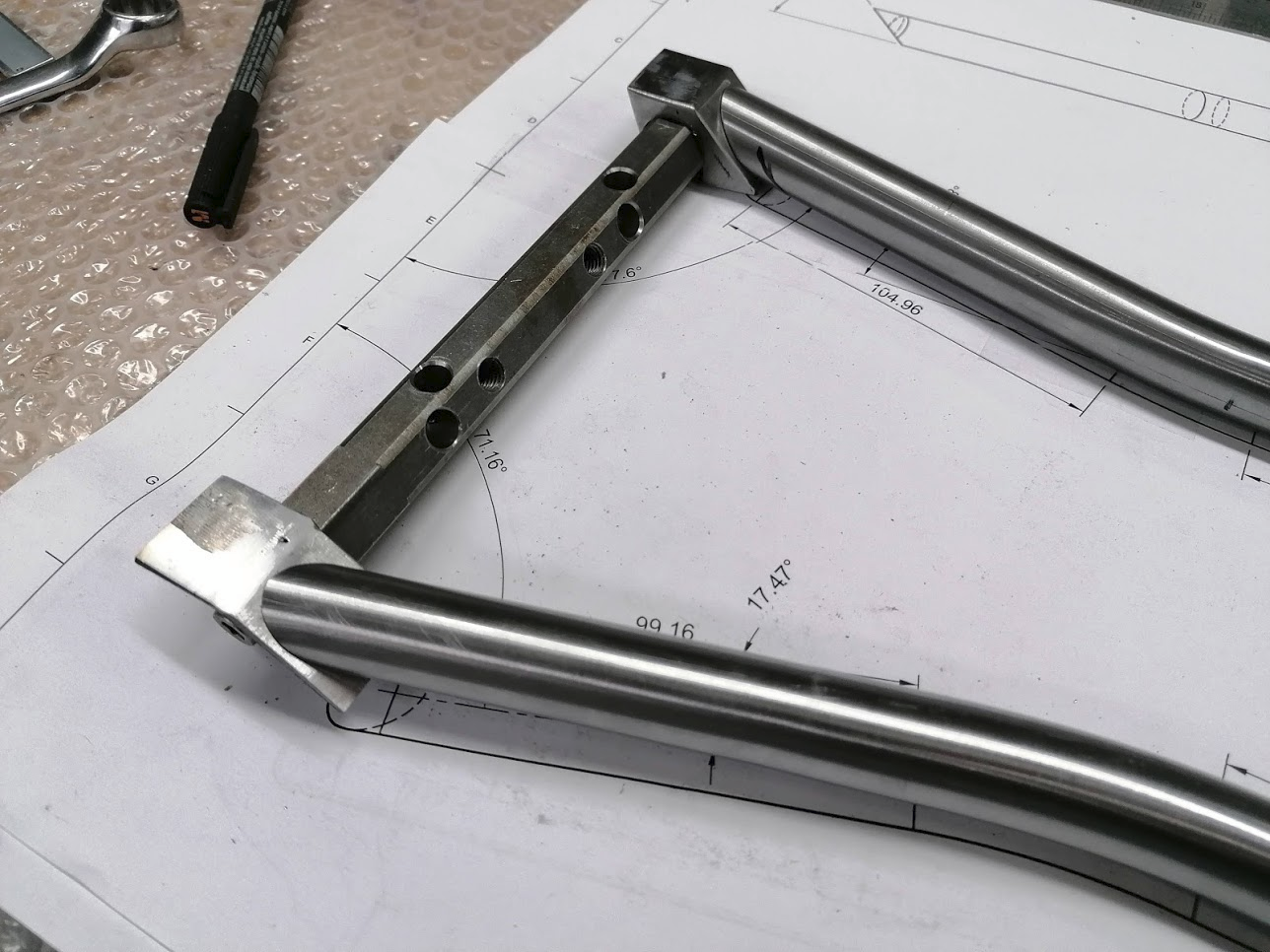

Da der Hinterbau ja ein paar nicht ganz triviale Features hat (siehe vorherige Posts), konnte die Bearbeitung der Rohre natürlich nur anhand ordentlicher Zeichnungen im Format 1:1 erfolgen. Nachdem Fusion 360 besiegt und die Zeichungen gedruckt waren ging es mit den Kettenstreben los.

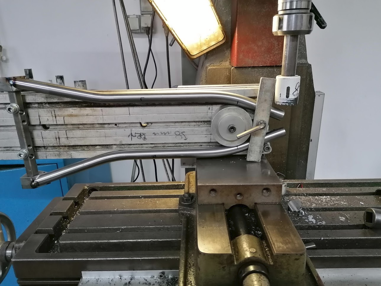

Das Biegen erfolgt auf unseren zwei Biegewerkzeugen, hier vorne links im Bild am Kopfende des Regals (sorry für das schlechte Foto...). Dort werden die Strebenrohre geklemmt und mit einem passenden Negativwerkzeug über speziell gefräste Radienblöcke gezogen.
Ausschlaggebend sind natürlich neben den Radien die zu erzielenden Winkel und wenn man sich Mühe gibt (und einen digitalen Winkelmesser zur Hand hat), passt dann die gebogene Strebe auch zu der Zeichnung.
So weit so einfach - aber da das System für die Ausfallenden ein komplett Neues war, musste auch die Lehre für die Kettenstreben und Sitzstreben modifiziert bzw. mit einer neuen Achse ausgestattet werden, die dem asymmetrischen Hinterbau Rechnung trägt (yay, Werkzeugbau).
Diese Lehre hat jedoch nur die Aufgabe, die gebogenen Streben im richtigen Winkel auf die Ausfallenden zu heften und die Fräsung für den Anschluss an das Tretlager herzustellen.
Grundsätzlich ist es einfacher, ein Rohr an eine ebene Fläche anzuschließen als an eine Rundung (vgl. Syntace-Ausfallenden), trotzdem war eine ordentliche Menge Einrichtarbeit an der Bandsäge erforderlich. Check, doublecheck, denn wenn's gesägt ist isses ab.
Der Mess-Gott war mir gnädig - es ist alles gut gegangen und schließlich konnten die Streben auf die Ausfallenden geheftet werden. Damit war dann auch der Weg frei für den finalen Bearbeitungsschritt auf der Fräse (Tretlageranschluss).
Und weil es so viel Spaß macht, gleich noch eine passende Achse für die Schweißlehre hergestellt (yay, mehr Werkzeugbau).
Und nach weiteren Stunden des Biegens, Sägens und Schleifens (die Bearbeitungsschritte für die Sitzstreben sind quasi identisch mit denen der Kettenstreben) - konnte ich die Lehre zum ersten mal so einrichten, dass ich eine Ahnung von dem erhalten konnte, was mich da erwarten sollte.
Mühe beim Messen zahlt sich aus und so ließen schon die lose zusammensteckten Streben (ohne finale Einrichtung der Lehre) erahnen, dass das funktionieren würde.
Nach den letzten Korrekturen war Stefano an der Reihe und schließlich stand der "Rohbau" vor mir. Was für ein Glücksgefühl! :)
