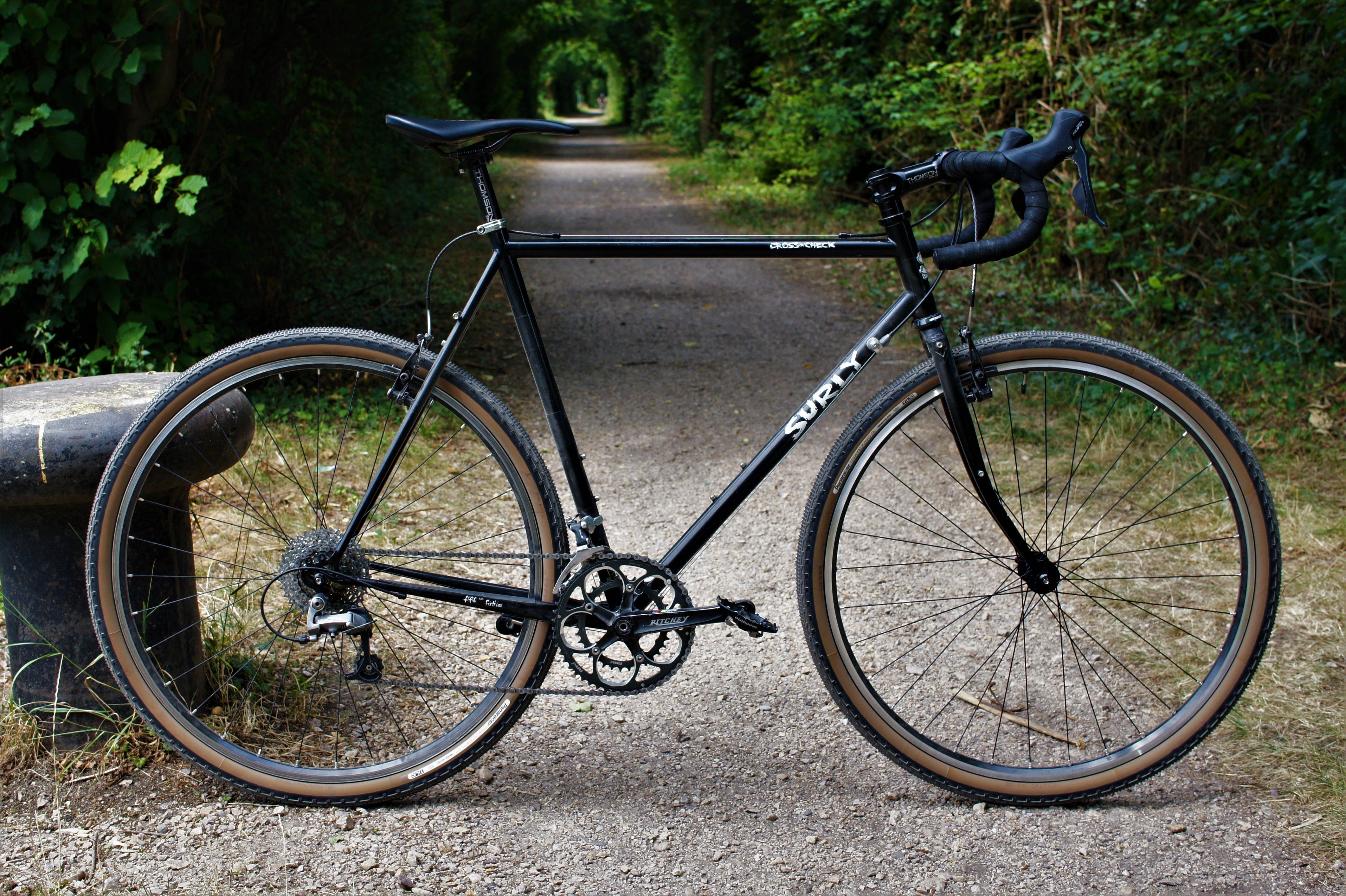

naja...der fährt einen 0 grad vorbau und genau 0 spacer...5 grad vorbau und 2-3 spacer und die sattelüberhöhung ist dahin ..das ist eigentlich standart. Ich hab keinen crosser/gravelbike wo es anders aussieht..
hier mein cross check zum vergleich...null grad vorbau und 2 spacer...und sogut wie keine sattelüberhöhung

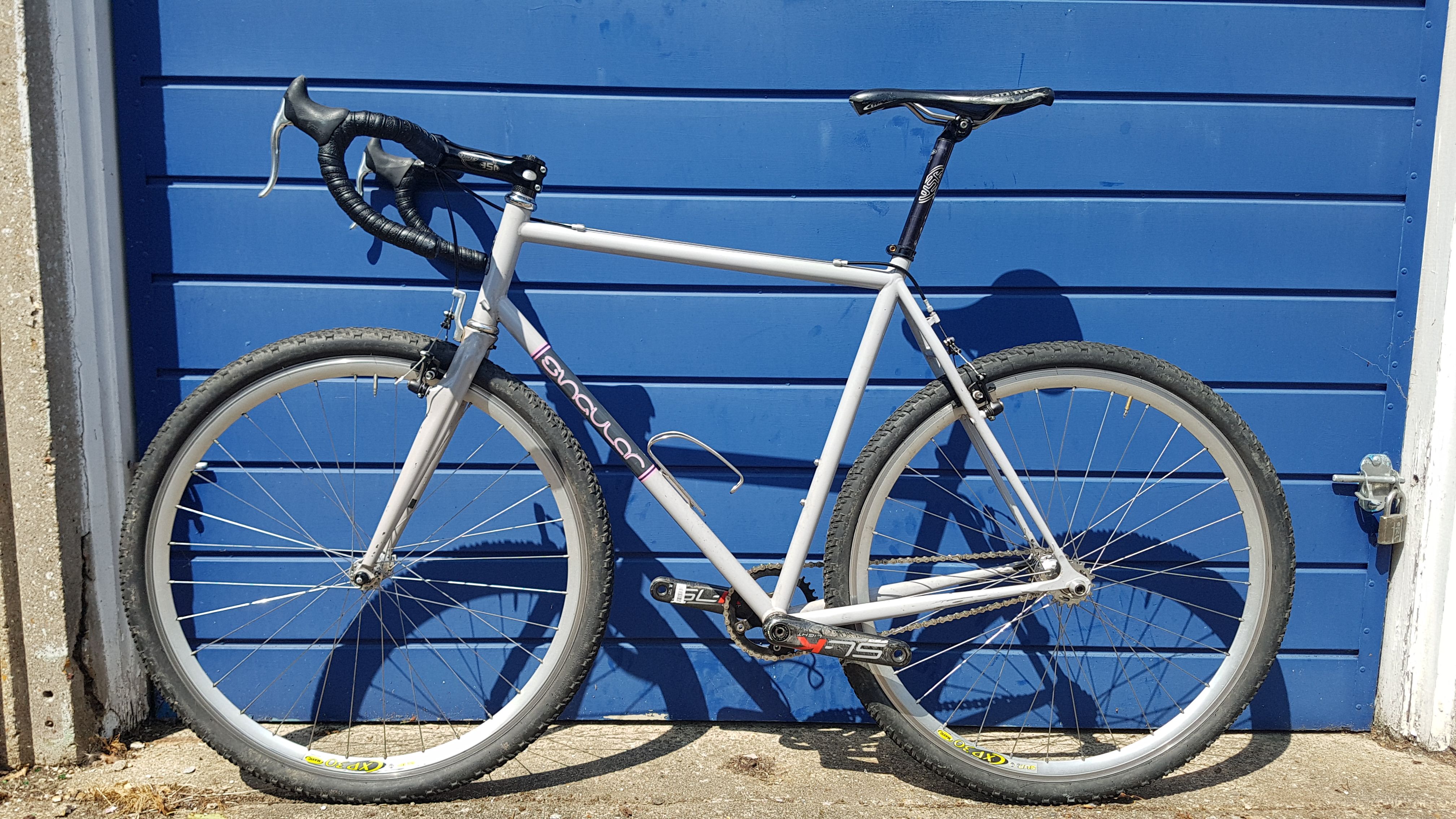

So, es gibt Progress. Da ich ja den Swift von Singular Cycles fahre, habe ich mich etwas schlau gemacht und einen älteren "Kite" Rahmen aufgetan. Wenn der Verkäufer noch die alte Gabel dazu hat und der Preis stimmt wird's wohl das Kite.
60cm Sitzrohr, hochlaufendes 58cm Oberrohr, Cantis, retro Optik und gute Reifenfreiheit. Das einzige ist die Farbe, die geht gar nicht. Aber das lässt sich ja relativ unkompliziert ändern.
