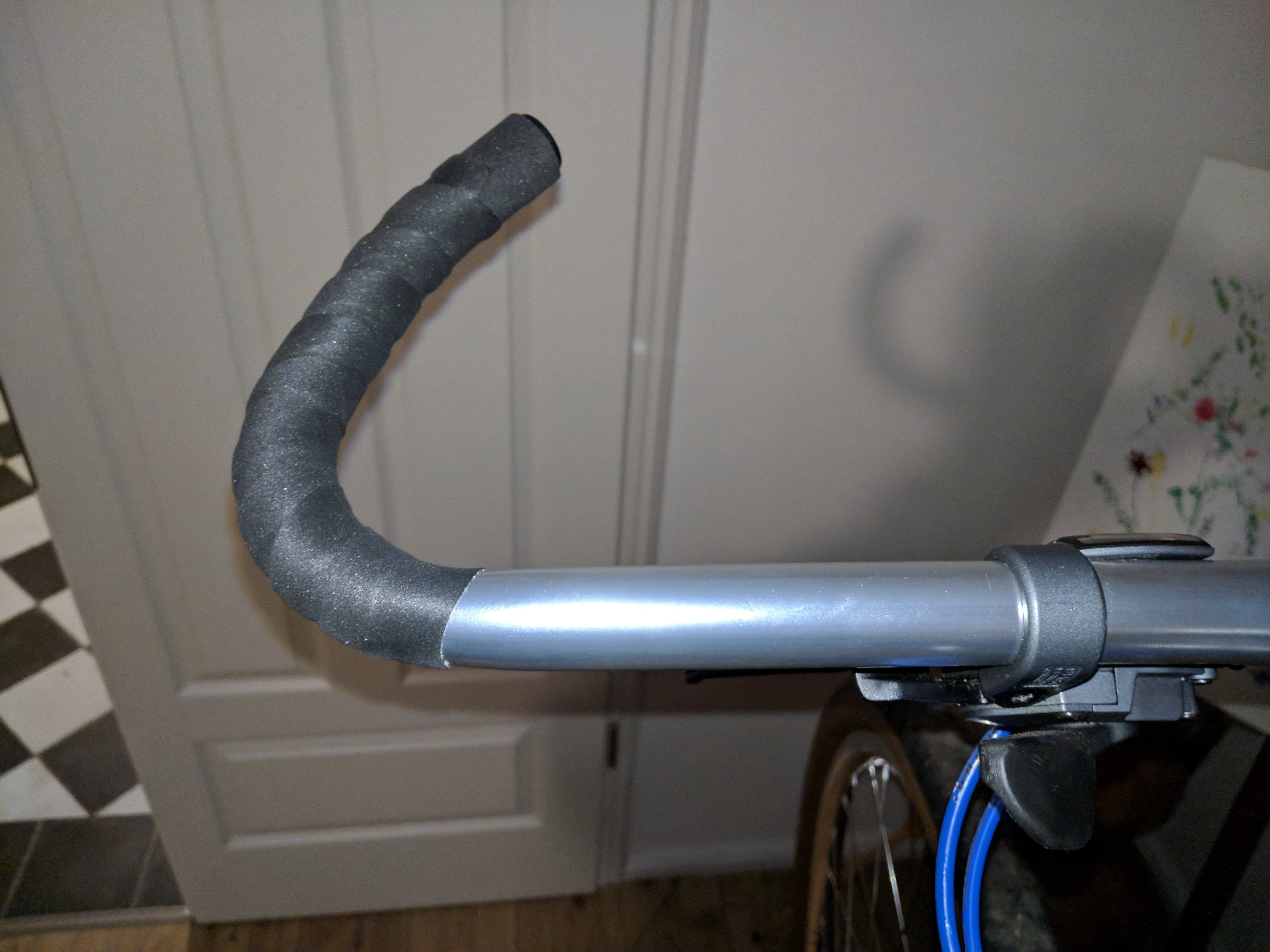

Du kannst auch selbstklebendes Moosgummiband unter das Griffband kleben. Gibt es auf ebay in versch. Breiten und Stärken. Dämpft und "verdickt"

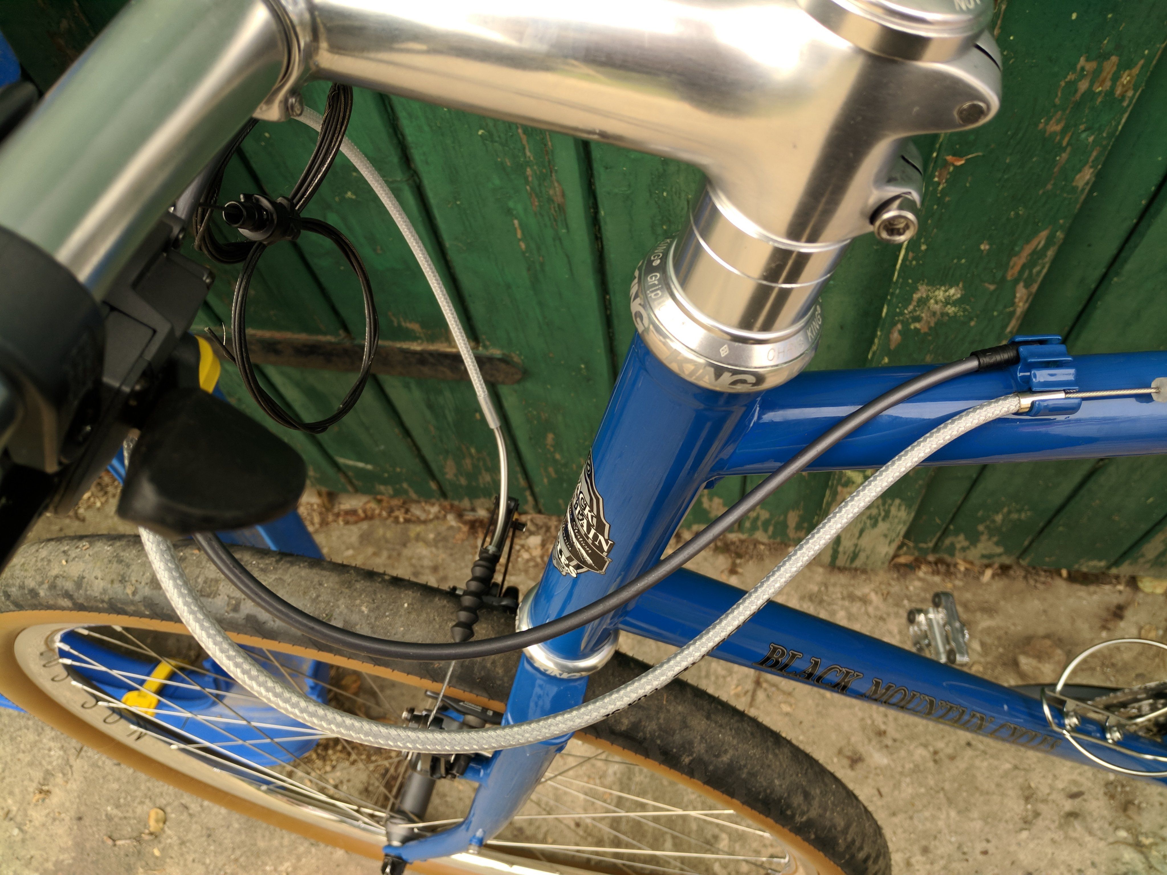

was haltet ihr von chromefarbenen Außenhüllen. Passen dann super zu den silbernen teilen, oxidieren nicht und sind bezahlbar.
Haben aber komischerweise 5mm Dicke auch bei der Schaltzughülle

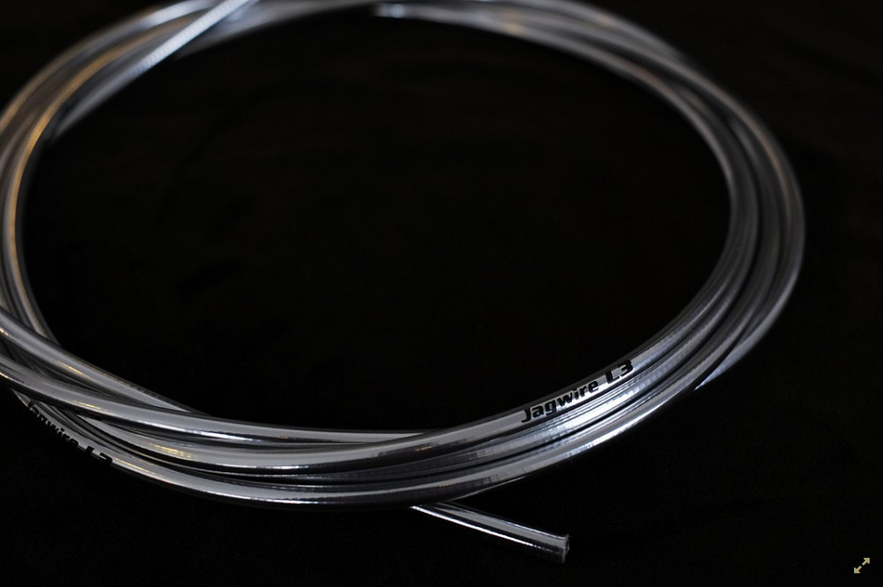

Die Jagwire LEX "pearl" fände ich besser. Sind silber leicht metallic, nehme ich gerne für Klassiker, weil sie einerseits passend, andererseits aber eben auch unauffällig sind.

welche Breite und Dicke nehme ich da am besten? Soll ich dann wie beim Lenkerband mit Überlappung oder Streifen an Streifen kleben?
Ich hatte so an 20x2 oder 30x2mm gedacht.
ich habe das 30*2 mm in Streifen um den Lenker geklebt. Parallel zum Rohr und auch nur dort wo die Hände sind

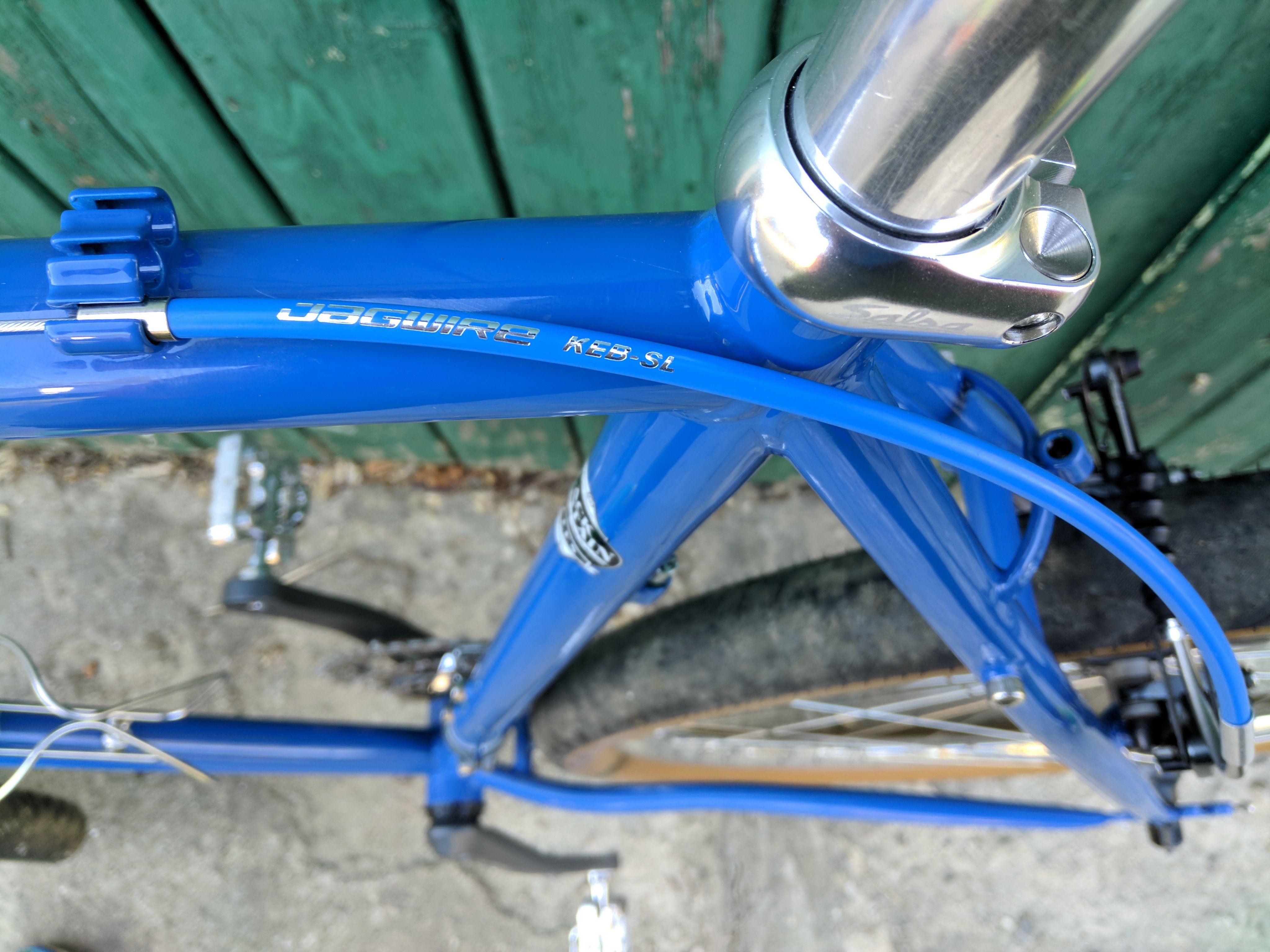

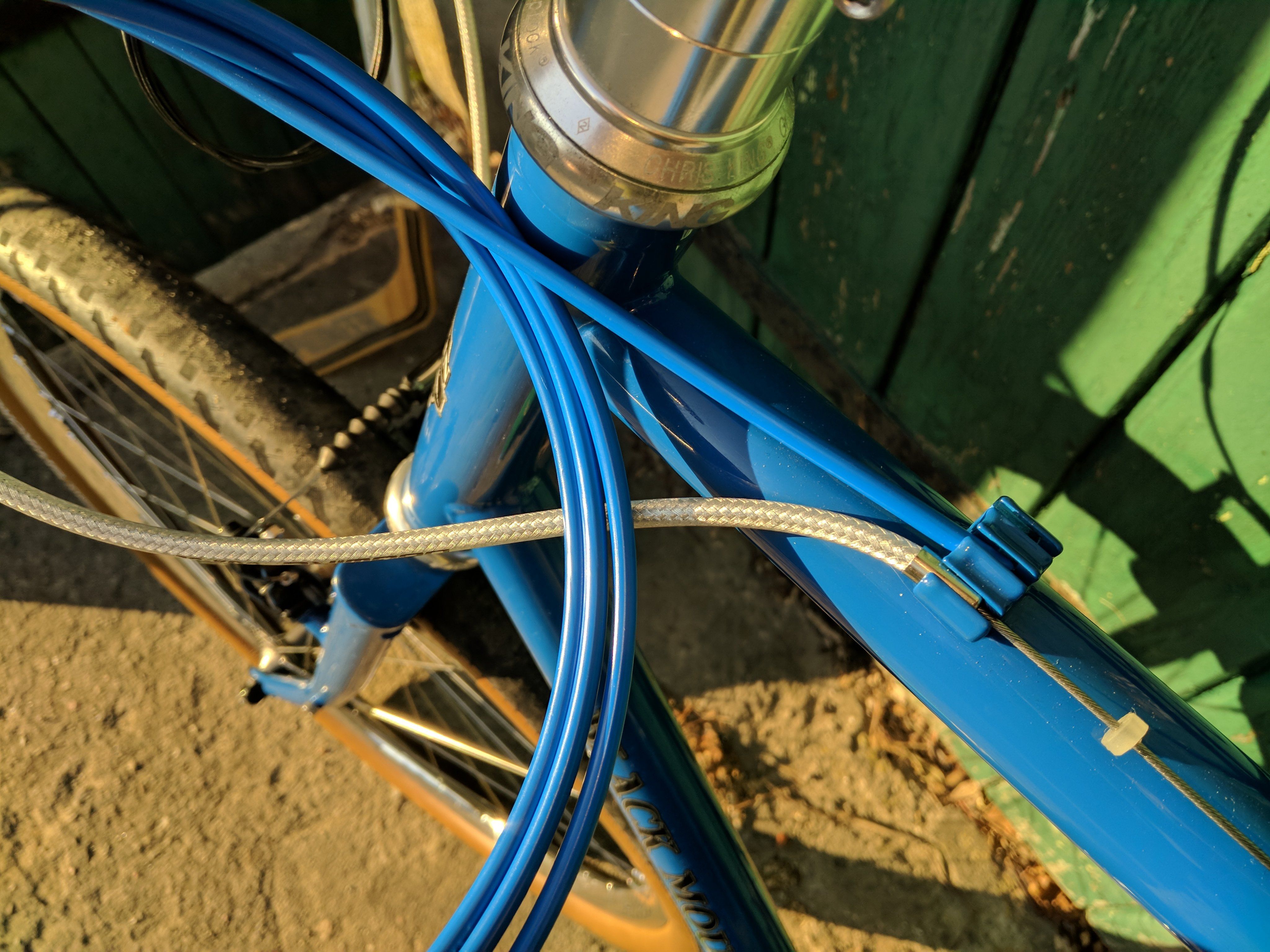

Und was sagt ihr? Verbauen?
Ich hätte auch gerne braune gehabt, aber da gibt's nichts technisch gutes. Die Teile von Jagwire haben sogar bei den Bremshüllen Längsversteifungen, sollten also einen guten Druckpunkt haben.

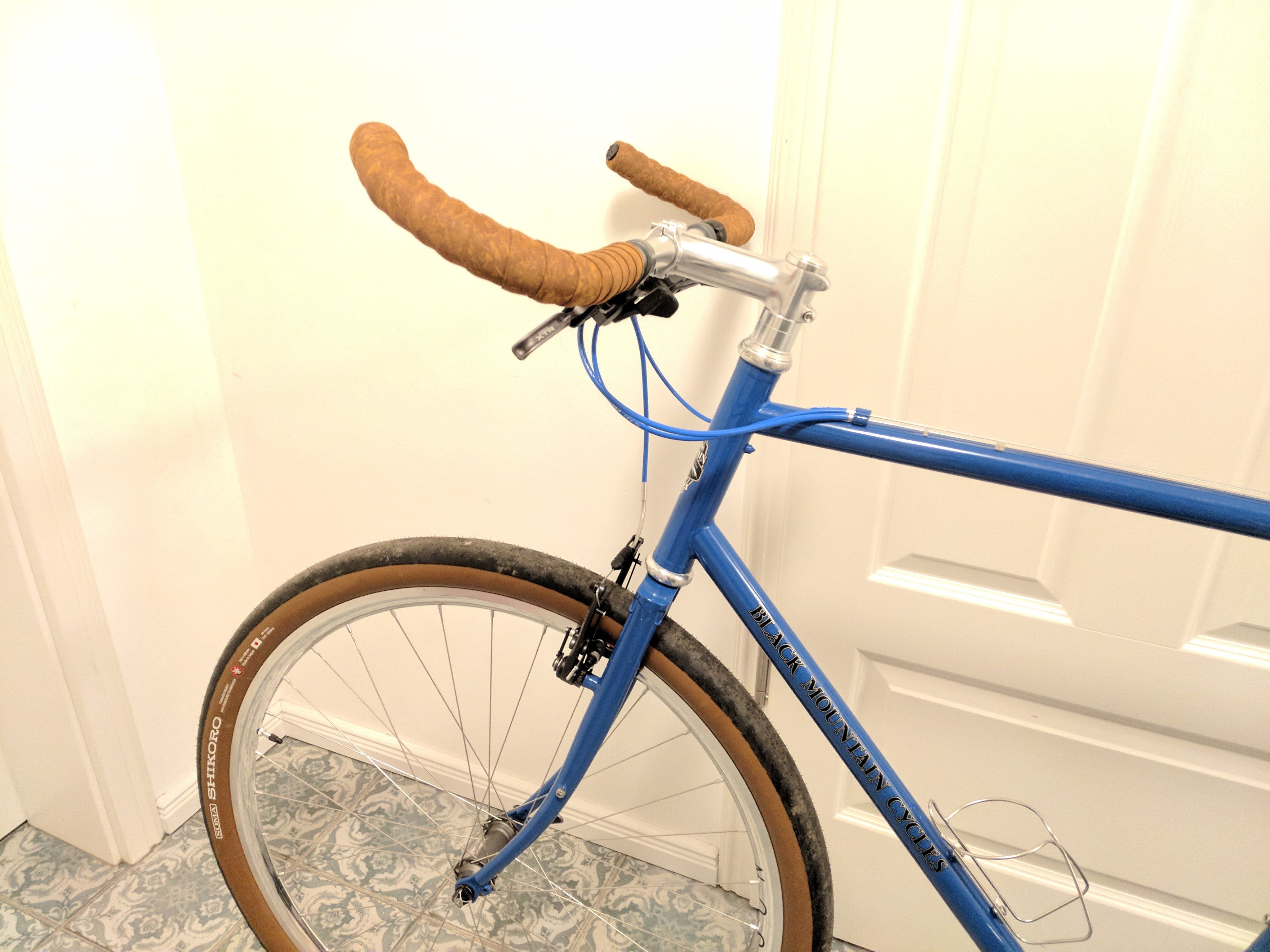

Ich hab's einfach mal gemacht. Mir gefällt es.
Natürlich habe ich nicht 100%ig Glück mit der Passung der Farbe.

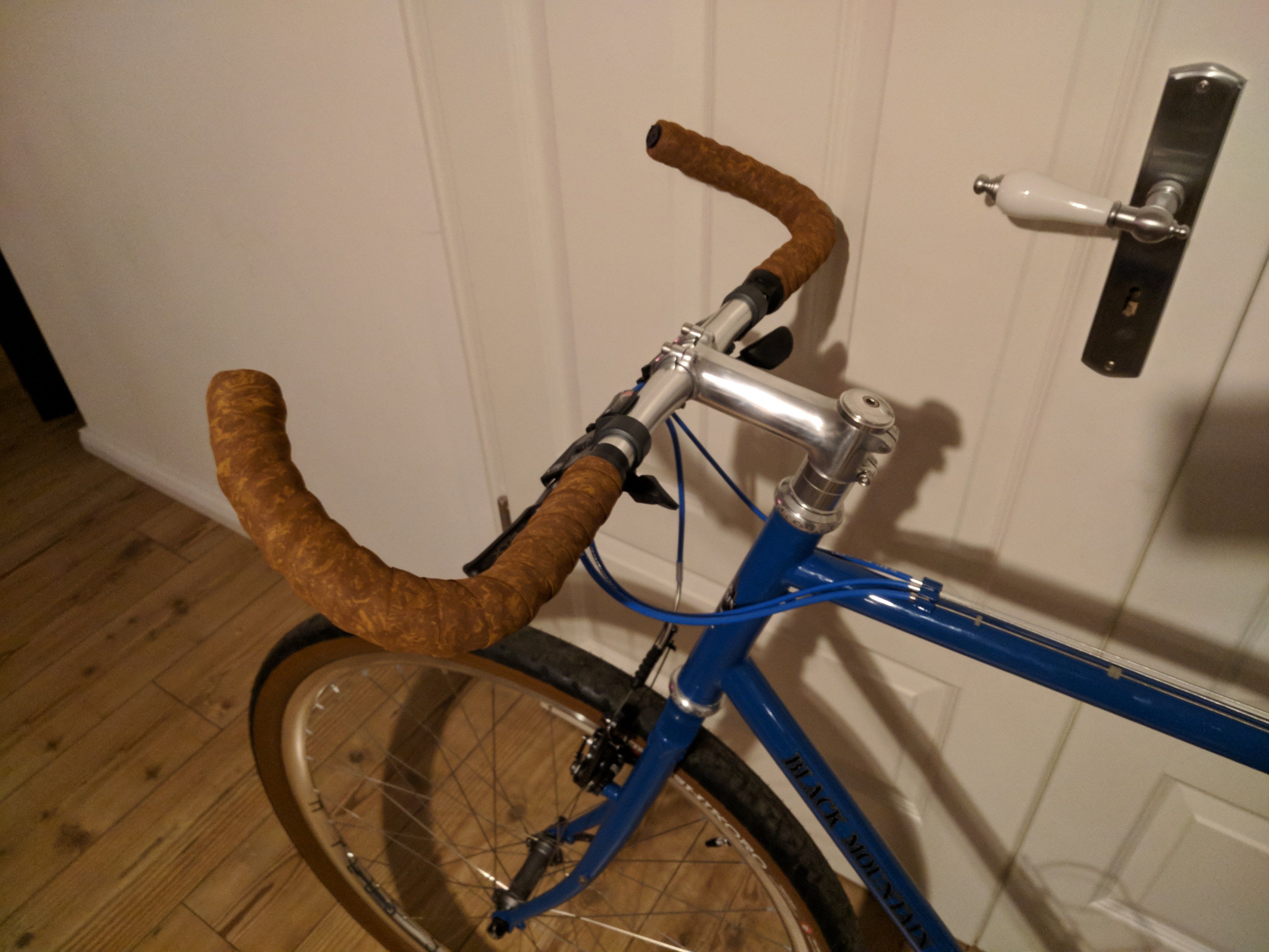

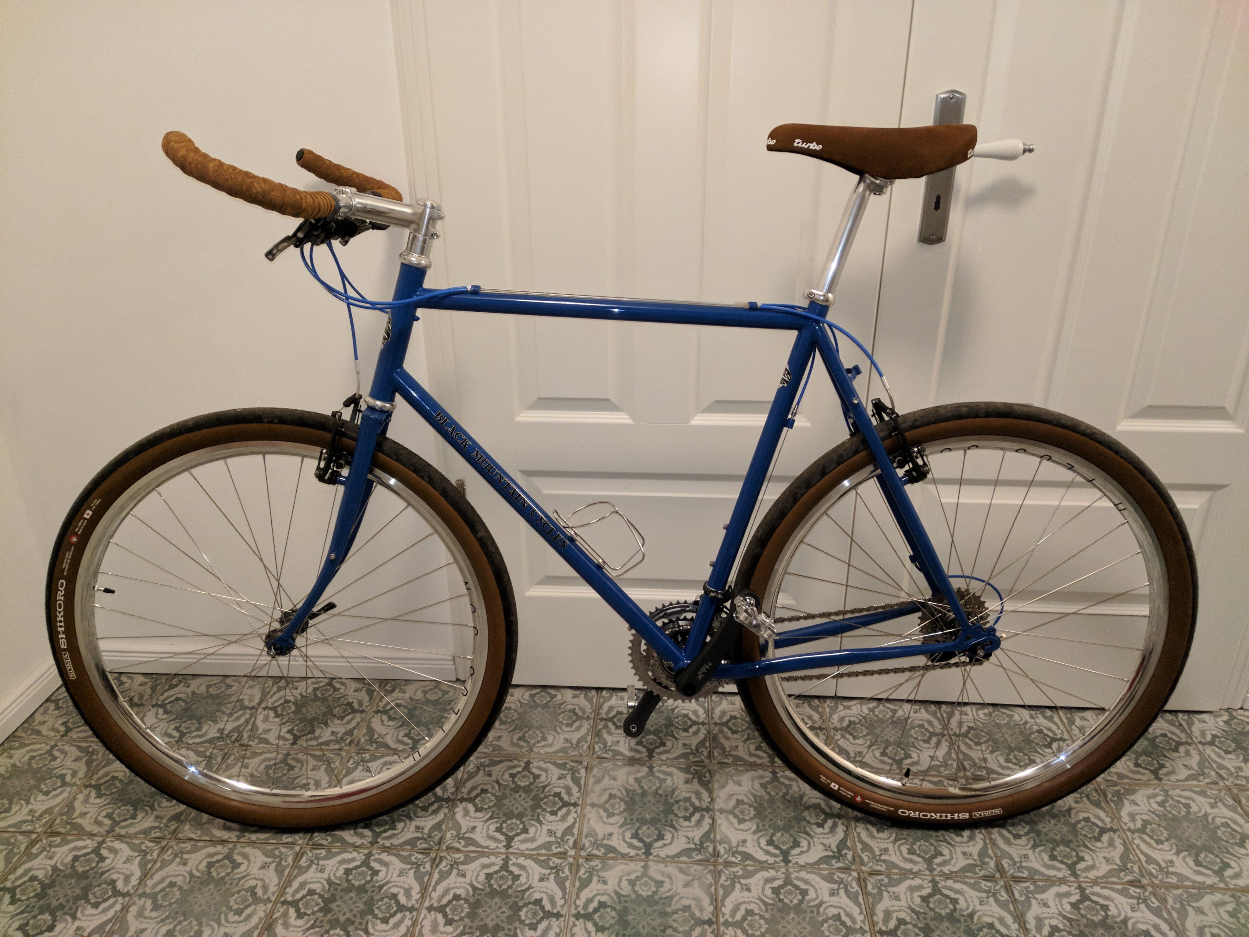

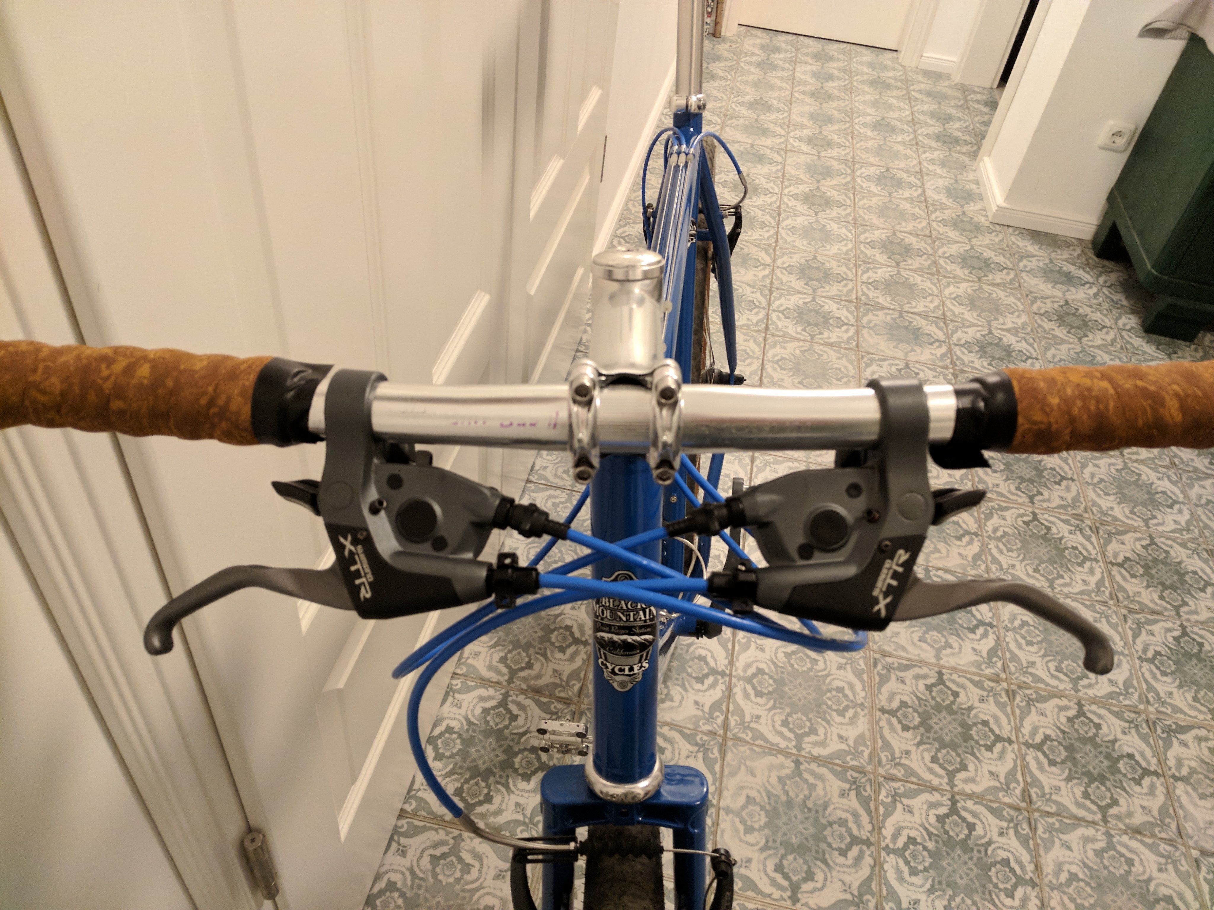

In dieser Woche Abends immer gebastelt. Hat ne Weile gedauert bis es meinen hohen Anforderungen gerecht wurde.
Meine erste Lenkerwicklung bedarf etwas Überarbeitung, da die Wicklung umgekehrt werden muss. Wie beim DropBar darf man den bullhorn wohl nicht wickeln, da so die Stöße nach außen zeigen und die Hande nach unten/innen gleiten und damit die Stöße umklappen wollen. Wer schon mal Lenker gewickelt hat, weiß was ich meine. Die Wicklung von innen nach außen ist richtig, aber ich muss beim nächsten Mal neben der Vorbauklemmung anfangen und zu den Hörnern wickeln. Braunes Isolierband ist bestellt, 2mm dickes Moosgummiband ist drunter.
Die Ganganzeigen sind runter und mattschwarze Klebefolie drauf. Gefällt mir gut.
Die Schaltung und den Umwerfer einstellen war ein Krampf, aber jetzt läuft beides sauber.
Erste Probefahrt eben absolviert, und das Teil geht nach vorne. Bremsen greifen super, Reifen rollen prima, Schaltung läuft präzise, das Teil braucht nun eine ausgiebige Ausfahrt. Gewöhnen muss ich mich dennoch an den etwas dünnen "Griff" und an den ziemlich stark flexenden Rahmen im Bereich des Tretlagers. Ist natürlich kein Carbonrahmen, aber in dem Bereich nicht mein stabilster Rahmen.

Der Lenker ist so gar nicht mein Fall, aber sonst gefällt mir das Radl doch sehr gut!
Hat jetzt halt nur irgendwie nix mit Monstercross zu tun :lol:
Und warum man die Schnellspannerverschluesse jetzt auch bei Felgenbremse auf die falsche Seite montiert, versteh ich auch nicht.
Bei Scheibenbremse wird es ja mit der Waermeentwicklung an der Bremsscheibe begruendet ... :spinner:
