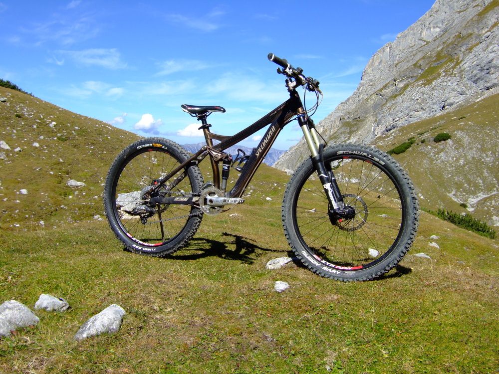

Hier noch mal meine Gefährtin:
Bei (zu seltenen) Ausfahrten in die Alpen nehm ich den Spacer an der Gabel wieder raus, so dass sie 170mm hat + Spanngurt für lange Uphills.
Anderer Dämpfer (Monarch plus) ist geordert und kommt irgendwann in diesem Leben vielleicht auch mal.
Sonst bleibts eigentlich genau so.
