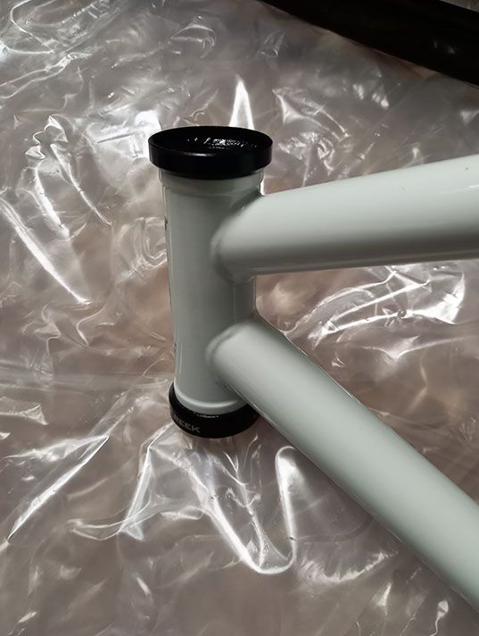

Ich baue gerade zum allerersten Mal ein Bike (Singlespeed) selber zusammen und habe direkt ein Problem. Ich habe mir ein Rahmenset bestellt und den Steuersatz am Rahmen vorinstallieren lassen. Beim Herausnehmen der Gabel aus dem Rahmen ist mir ein Kugelring entgegen gekommen.
Leider weiß ich jetzt nicht mehr wo genau dieser hingehört. Muss dieser oben beim Steuersatz platziert werden, also so:
Oder gehört er auf den Gabelschaft?
Danke für Hilfe und bitte nicht auslachen, ich bin ein kompletter Noob und beschäftige mich erst seit Corona mit Bikes. :)

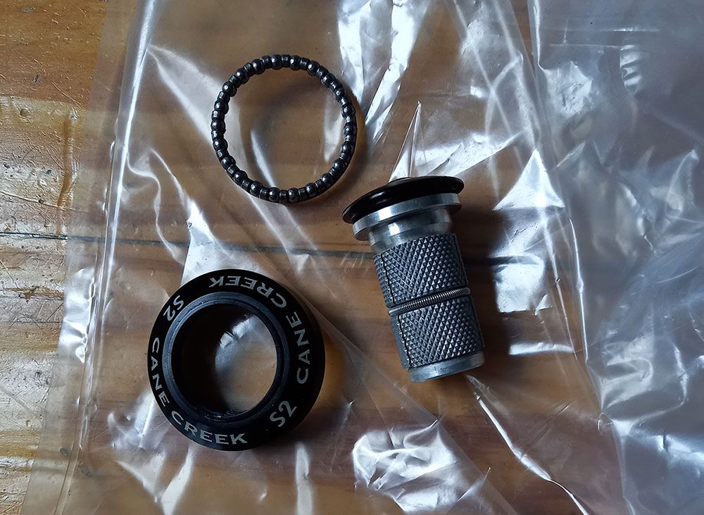

Also sollte es auf jeden Fall 2 dieser Kugelringe geben. Hier nochmal Fotos, welche Teile ich jetzt habe und welche montiert sind.
Obere Lagerschale, Kugelring + Kralle, korrekt?
So sieht es unten aus:
Und so oben:
D.h. der Kugelring wäre dann für oben und unten ist vermutlich schon einer verbaut, richtig? Oder fehlen da Teile?
Ja. Kugelringe sind alte Technik, neu und besser sind Cartridge/Rillenkugellager. Früher gab es auch noch Schrägrollenlager, Stronglight, Onza. Kenne aber keinen aktuellen Steuersatz damit.

Achja, doch noch eine Frage: Wie vorher schon jemand festgestellt hat, sitzt auf meiner Gabel kein Gabelkonus. Ist das normal, weil ich ein Cartridge Steuersatz habe oder wurde der evtl. vergessen? Bei der Gabel handelt es sich um die Columbus Minimal, Steuersatz: Cane Creek S2 (scheint schon etwas älter zu sein).
Wer immer den Konus verloren hat, der gehört auf die Gabel und zum Steuersatz. Im Zweifel musst du einen neuen Steuersatz kaufen oder zumindest ein neues Unterteil.
