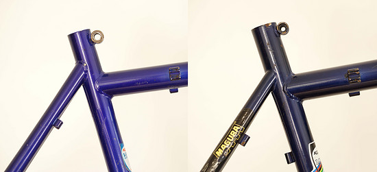

Beide Rahmen in 21". Das Typenschild ist links, rechts doppelte Zugführung. Das gab es auch umgekehrt, zusammen mit einem anderen Abschluss des Sitzrohres, vielleicht nach Modelljahr.
Zum Rohrsatz kann ich nichts genaueres sagen, außer eben das was draufsteht: Ritchey Locig Super Tubing / Prestige by Tange. Nach meinem Verständnis also Tange Prestige nach Ritchey´s Specs, also z.B. kürzeres butting am Sitzrohr.
Hier wurde das Thema Rohrsatz auch schonmal besprochen
https://www.mtb-news.de/forum/t/stevens-9-1-2-team-rahmen-im-museum-angekommen.951494/
Details und Unterschiede der Rahmen:
Leichter Gewichtsunterschied auf der Präzisionswaage, wobei man beim race noch ca 40g für Steuersatzschalen und Klemmschraube abziehen kann.
Tretlagerbereich mit Ösen für AntiChainsuckDevice an der Kettenstrebe, beim team ovalisiertes Sitzrohr und genietete FlaHa-Ösen, beim race sind sie gelötet.
Die "Oversized Sitz- und Kettenstreben" sind auf den Fotos nicht so gut zu erkennen, erstere setzen etwas weiter oben an, auch die Sattelstützenklemmung ist etwas größer. Den Abschluss des Sitzrohrs gab es mMn auch in konkav oder mit "Kragen". Der Zuggegenhalter für den Umwerfer ist beim team irgendwie runtergerutscht.

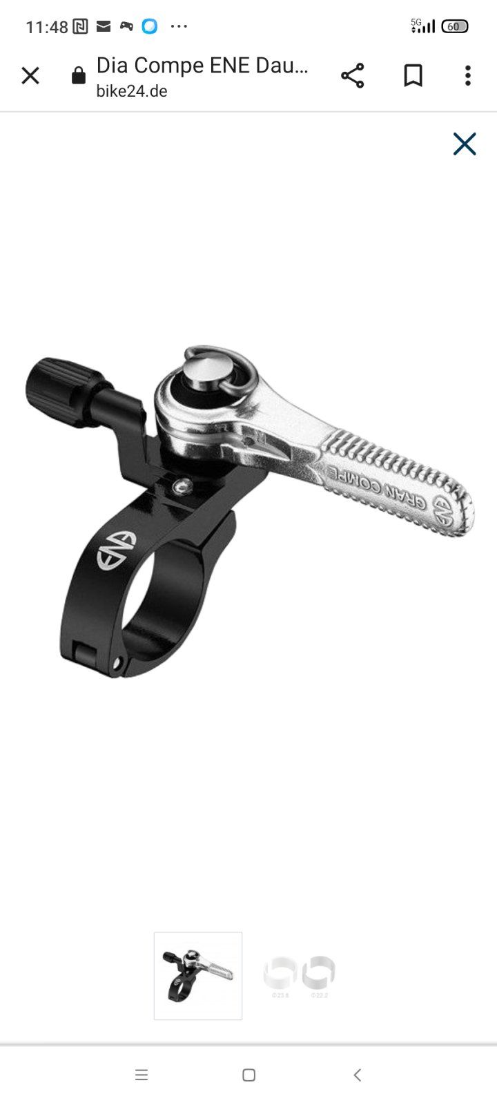

Ich habe mir Mal die Tage ein Dia Compe Daumenschalthebel bestellt,gefällt mir von der Optik besser wie die Microshift und gibt's es auch einzeln,sollen für 8/9/10 Fach sein
Ist der auch nur für spezielle Tiagra Schaltwerke oder doch universell auch mit alten (vor Dyna-Sys) MTB Schaltwerken kompatibel?
Richtig, der SL-4600 passt auch für die alten MTB-Schaltwerke vor 10fach. Nur der SL-4700 passt nicht mehr.
Axel, du weißt schon, das dieser Daumi nicht gerastert, also ein reiner Friktionsschalter ist?
Damit kannst du auch einen Umwerfer bedienen, passt für alle die es gibt! :daumen:
Für die Anwendung an einem Stevens Race oder Team sieht der Daumi aber schon etwas altbacken aus. ;)
Ja,ist bekannt,das wollte ich sogar 😜
und nur so als Tipp, falls Dich dann doch mal das Friction-Zeugs nervt, weil es immer irgendwo rasselt 😉, wenn ich mich nicht täusche, haben die ENE Hebel eine Schelle auf die auch Shimano z.B. DuraAce Lenkerendschalthebel oder Down-Tube-Shifter passen, bei dene sich zumindest eine Rasterung ein und ausschalten lässt.
@ArSt bitte bestätigen, aber ich glaube außer 8fach DuraAce, sind andere DuraAce 7,9, 10-fach Hebel wieder Shimano MTB ohne Dyna-Sys kompatibel.
Die Microshift fahre ich auch ohne Rasterrung,da rasselt nichts,zu Not muss man halt den Hebel nachjustieren,was aber bei Microshift nervt das man das Paket Kaufen muss mit 3 Fach,mein 3 Fach daummi liegt schon über 2 Jahre unbenutzt Rum 😎

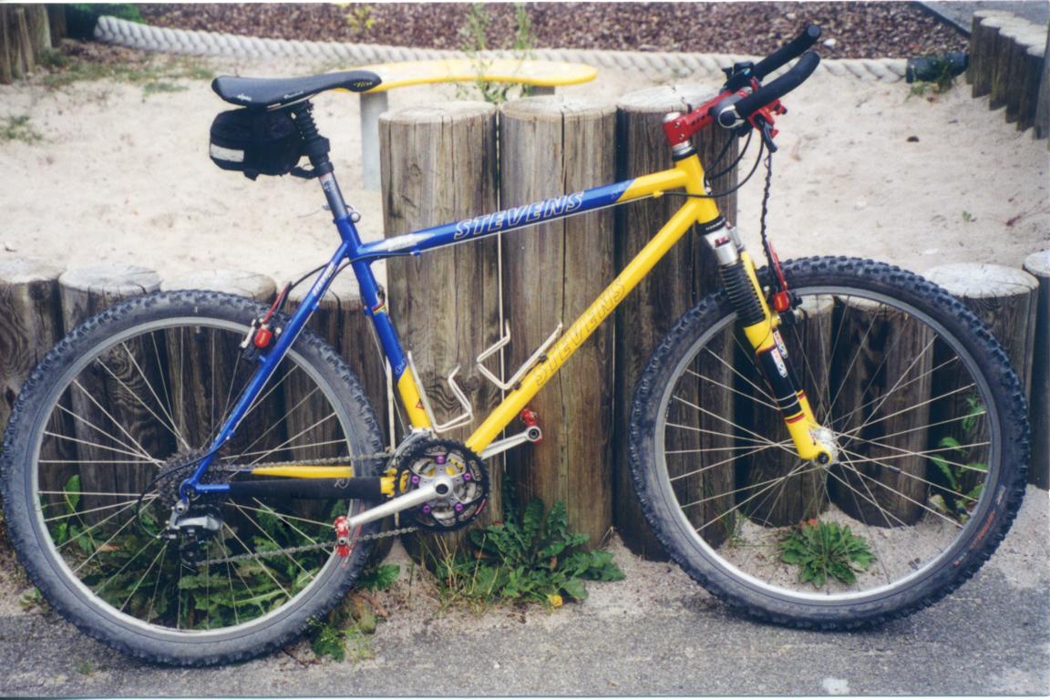

Leider nicht mehr im Auslieferungszustand.
Leider? Ich finds gut!
Wobei dieses Rad schon im Auslieferungszustand recht wild war wie auf den Katalogbildern zu sehen. Trotzdem, man sieht dass es durch viel fahren gereift ist.
Ist da ne gravity dropper post dran?
Ist auch ein Beispiel für den "Kragen" als Sitzrohrabschluss, Typenschild rechts und doppelte Zugführung links.
