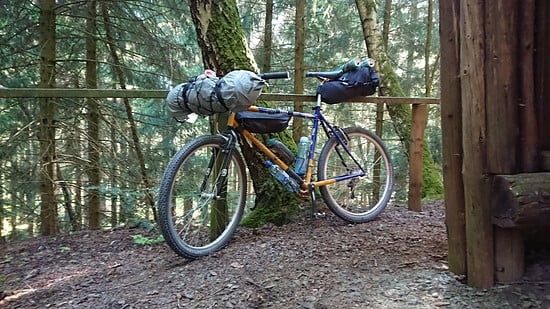

Ich hatte derweil noch ein paar Dinge geändert für die erste große Tour Anfang Mai.
Erstmal auf RaceKing umgestiegen, die hatte ich in 2.0 noch rumliegen. Macht richtig Speed, quasi schon beim Kellertreppe hochtragen.
Dann noch Shimano Klickpedale und nen Ergotech riser mit 650 und 16° - super bequem, sieht aber auch ziemlich tourig aus.
hier mit original 3ttt Halterung für die Lenkerrolle und Rahmentasche offengelassen ;)
Zuvor hatte ich noch ziemlich Ärger mit knacken im Tretlager, nach einigem hin- und her hab ich dann unter anderem die Vierkantaufnahme mit etwas Schraubensicherung behandelt, seitdem kein Knacken mehr (zumindest glaub ich das es das war).
Tja dann ist mir ein paar mal der Sattel verrutscht weil die Klemmung nicht richtig gehalten hat.
Die silberne Ritchey Classic Stütze hat etwas andere Klemmbacken, damit war es dann kein Problem mehr.
Die Tour hat dann richtig Bock gemacht und verlief (bei mir) ohne technische Probleme.
Nur hab ich fast keine Fotos gemacht hier noch ein verwackeltes Bild morgens kurz vor Abfahrt.
