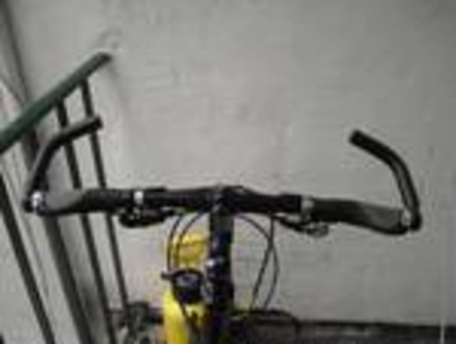

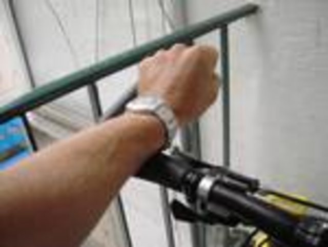

Mal eine Alternative (die ich selbst nutze):
Terry Ergo Lenkergriffe (da gibts hier auch einige Threads zu bzg. Handgelenkschmerzen)
gebogene Barends in L-Form, also die größeren
So kann man bei Gegenwind die Unterarme auf die Griffe legen und die gebogenen Barends packen - ich gebe zu für lange Gegenwindfahrten zu unbequem aber ich bin froh dies Option zu haben und ich habe mein Rad nicht verunstaltet. Ich mach mal ein Foto..
mein Lenker:
Die Griffhaltung:
Würd ich auf jeden FAll mal zuerst probieren ehe ich mir so einen Triathlonlenker dranmache. Vor allem kannst Du damit fast nur geradeausfahren und wenn DU noch Gepäck dabei hast solltest Du Dir keinen Schlenker leisten...
