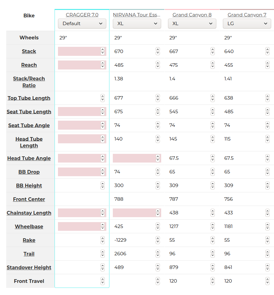

Da sind Dropper und etwas bessere Bremsen direkt dabei, + es hat ne Fox Gabel. Wäre vielleicht auch eine Option. Ist auch in XL verfügbar, der Rechner spuckt mir aber auch hier wieder L aus. Was meint ihr bei der Geo? Ist ja wieder ein anderer Rahmen als beim Stoic.

Ja das wäre ansich Top für Dich. Von der Länge bräuchtest aber XL. Und da ist das Sitzrohr mit 54,5cm (Nirvana in XL 48,9cm) einfach sehr sehr lang. Bei Deiner Schrittlänge wird das mit dem 150mm Dropper nicht funktionieren, der fährt rechnerisch dann immer 1-1,5cm höher aus als du willst.
Sag mal, wie hast du hier eigentlich gerechnet? Als minimale Sitzhöhe sind ja 80,2cm angegeben. Reicht das denn nicht bei meiner Schrittlänge? Der Rechner dort spuckt mir 787 - 797 mm als empfohlene Höhe aus aber der will mir auch L andrehen
Sitzrohr sind 545mm + Sattelstütze 480mm - maximale Einschubtiefe 271mm = 754mm.
+ sagen wir mal 5cm für den Sattel, sind rund 80cm Sitzhöhe, passt eigentlich wie es dort angegeben.
Die Frage ist bloß ob das dann für meine Schrittlänge bequem ist. Und ob das hier nicht reine Zahlenschubserei ist, die 1-2cm.
(Und die Schrittlänge hatte ich ja eh ohne Schuhe gemessen)
Die Sitzhöhe kannst mit Schrittlänge x 0,885 überschlägig berechnen. Ist bei Dir dann 788 mm. Davon ziehst die Sitzrohrlänge ab beim GC 545mm = 243mm. Davon dann den nicht versenkbaren Teil der Sattelstütze inkl. Sattel, im Schnitt 110mm, dann bist bei 133mm für den möglichen Hub des Droppers, der hat aber 150mm...es fehlen noch ~17mm...das ganze passt normal so auf +/- 10mm. Sprich in XL wirds mit 150mm Hub def. nix.
Die genauen Teilmaße sind da sogar angegeben. Die Sattelstütze hat 470mm, abzüglich der maximaler Einschubtiefe sind wir bei 210mm, da ist der Hub dann schon mit drin. Bleiben 3,3cm für den Sattel. Hmm, knapp.
Ja ich komme um hinfahren und ausprobieren wohl nicht rum, das ist echt grenzwertig auch wenn man noch Schuhe einberechnet.

Was meint ihr? Wahrscheinlich eh schlecht weil kürzerer Reach als Nirvana gell :D
Wie kommt es eigentlich dass das Nirvana das einzige Bike mit so einem weiten Reach ist? Cragger, Jealous, Trail haben in der größten Größe alle einen Reach um 465mm. Das scheint mir eine Art Konsensus in der Industrie zu sein? Worauf ich hinaus will, das Nirvana scheint ein Ausreißer zu sein, entweder seiner Konkurenz weit voraus oder es ist einfach ein Exot der hier im Forum gefeiert wird.

Vor dem Sommer verfügbar sind dann also noch Giant XtC SLR 2, Cannondale Trail, Specialized Chisel, die aber irgendwie nichts besser können als das Nirvana und allesamt teurer sind. Radon Cragger, welches zu kurz ist. Und das Grand Canyon welches mit dem Dropper zu hoch ist.
Mir scheint, das Grand Canyon mit nem kürzeren Dropper auszurüsten ist die einzige sinnvolle Option gerade.
