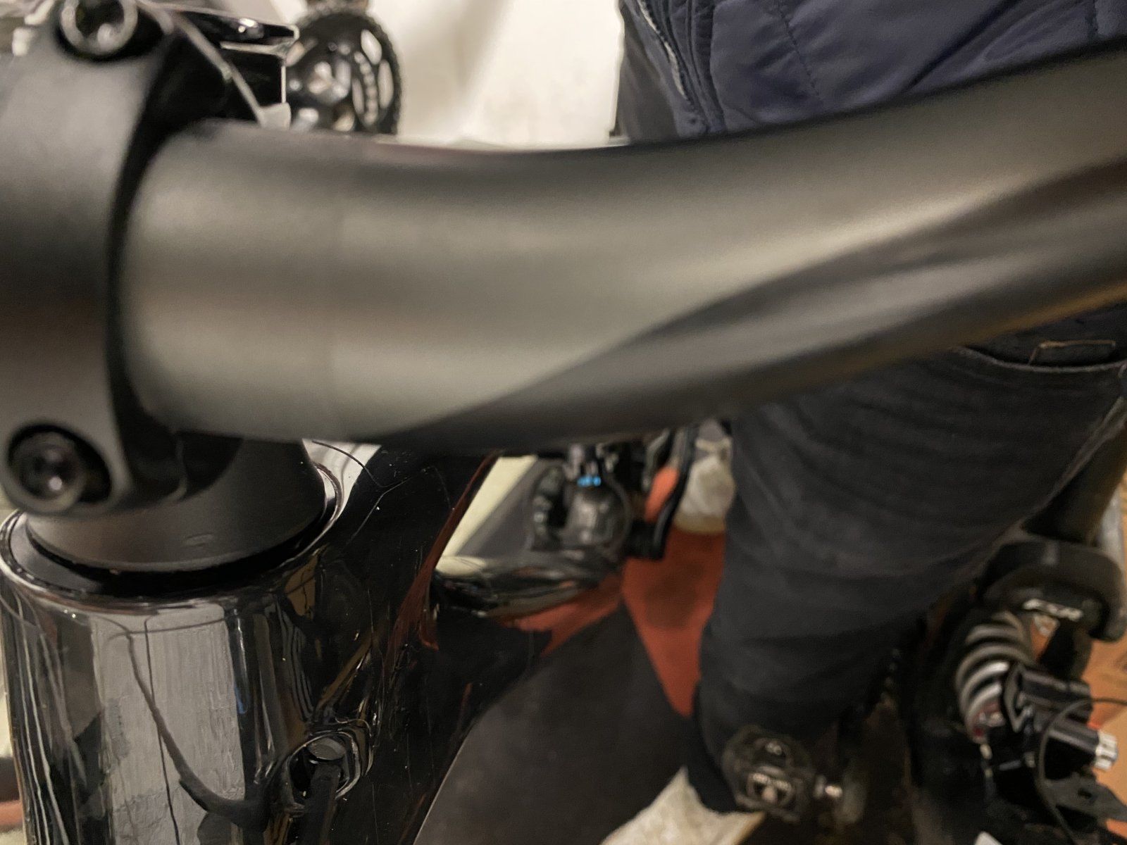

Hi,
ich bräuchte mal eure Unterstützung. Ich würde mir gerne einen zweiten Specialized S-Works Lenker für meine andere Kiste kaufen. Kann es sein das es zwei Versionen von S-Works Lenker gibt?? Einen S-Works DH Lenker 38 Rise und einen der nur bei den Kisten dabei war ( S-Works mit 27 Rise). Welchen habe ich jetzt?? Der war damals auf meinen S-Works Stumpi!
Schwer vorstellbar, dass Du am Stumpi einen DH-Lenker mit 38 mm Rise verbaut hattest. Obwohl es auf den Fotos so aussieht, als könnte es der DH-Lenker sein. Normalerweise sind Daten wie Rise, Länge und Klemmmaß aber auf den Lenkern eingraviert/angegeben. Eventuell könnte es also hilfreich sein, den Lenker zu demontieren und nachzuschauen.
Ich hatte noch auf den Schirm das die damals die OEM S-Works Lenker mit 27 Rise an den Kisten verbaut hatten. Der DH 38 Rise ist einfach zu viel. Kenne das eigentlich auch so das an der Seite die Beschriftung zu erkennen ist. Muss ich mal schauen
