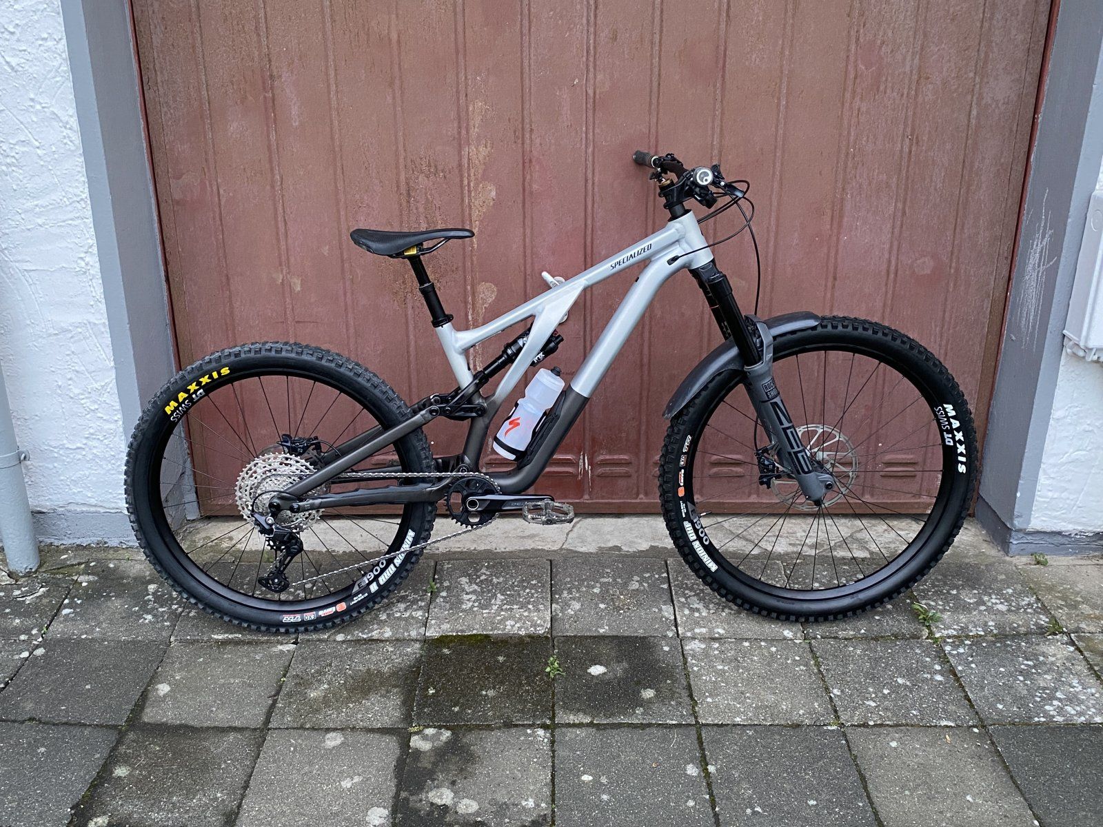

Auf die Antriebsseite kommt kein spacer.So, habe auch fertig.
Aber meine Kettenlinie stimmt nicht. Habe ne Shimano 12 Fach Kurbel mit 52er Kettenlinie und auf der Antriebsseite einen Spacer (müsste 2,5 sein). Hätte da vielleicht gar kein Spacer hingemusst? Sieht nicht nur komisch aus, sondern läuft auch hakelig….
