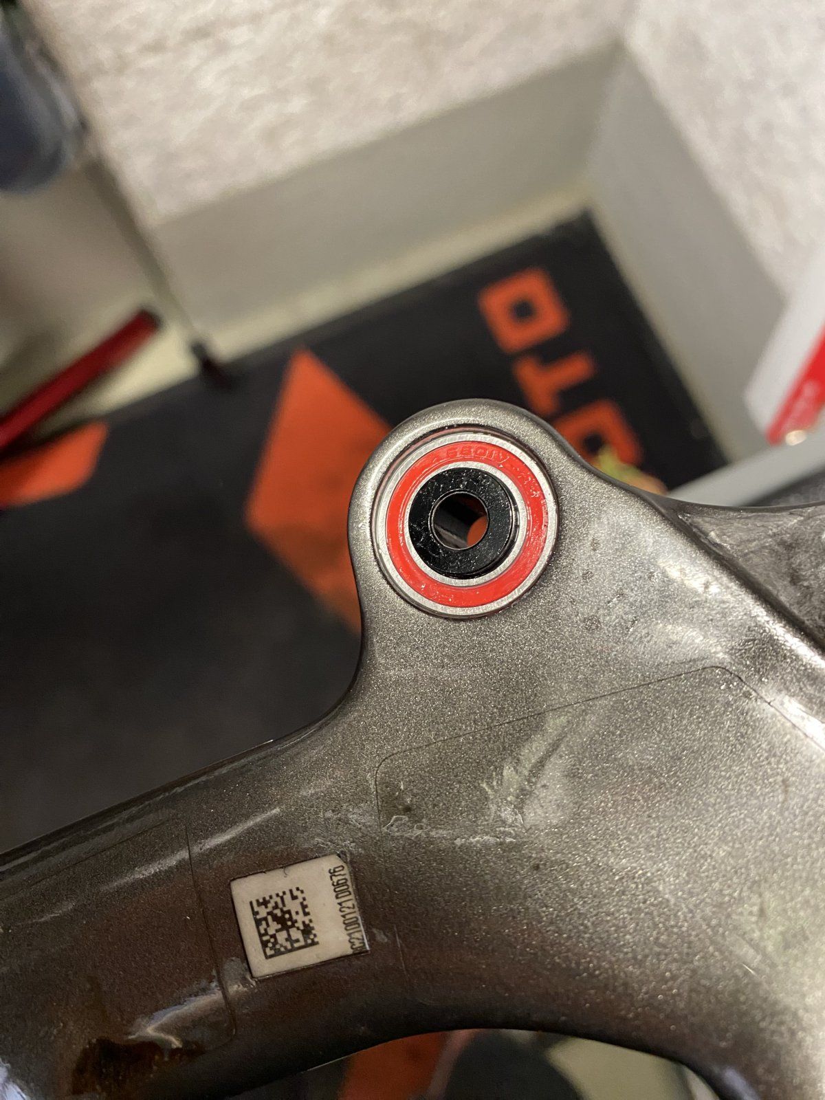

)Ich meine nicht den großen Schutz, sondern die Teile, die da zwischen den Kettenstreben sind. Das sind 2, einer zieht sich zum KettenstrebenSchutz vor und ist normal vollständig aufgeklebt. Der hält bei mir grad nur noch auf der kettenfernen Seite, ist aber interessanterweise nicht gerissen. Das andere ist die Lasche, die den Freiraum abdeckt. Die ist nur etwas lose. Rahmen an sich sieht aber okay aus. Man sieht zwar leichte Spuren, aber das dürfte nur am Lack sein. Mich wundert immer noch, wie der Ast da reingekommen ist. Mein rechter Fuß ist zwar vorne bzw oben in der Kurve, aber trotzdem sollte Bein und Kurbel einen Ast doch fernhalten können.Der Kettenstrebenschutz wird nur aufgesteckt
