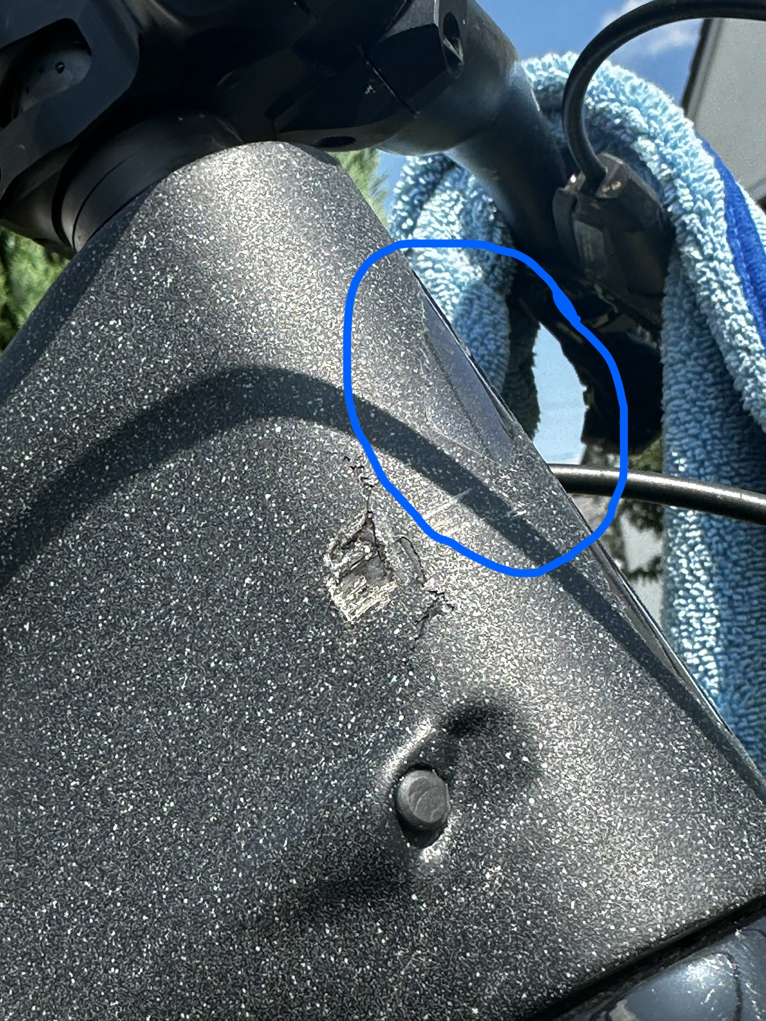

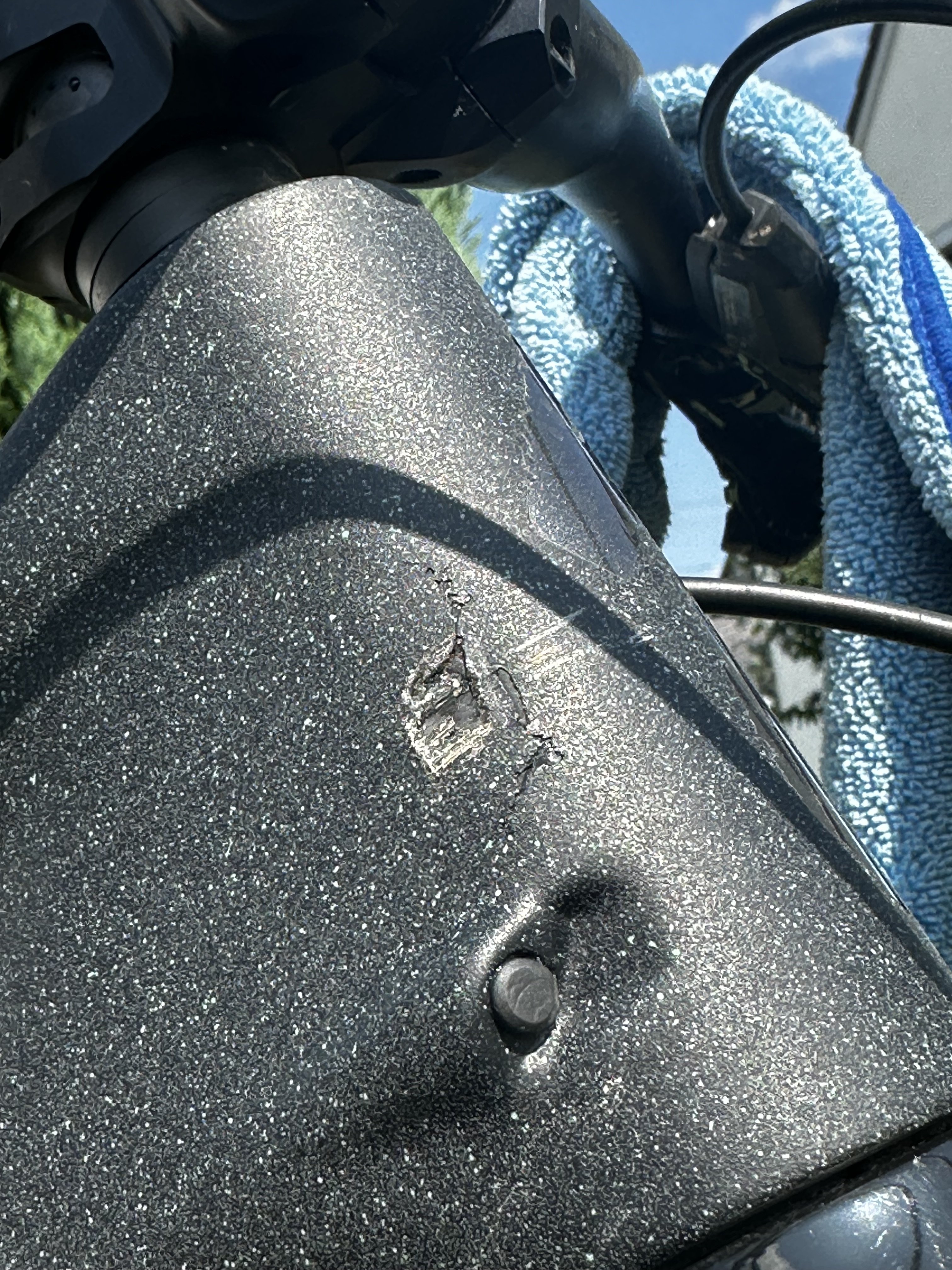

Würde ich persönlich einfach so weiter fahren und gar nix machenIch hab höchstwahrscheinlich meinen 24 Sworks Rahmen geschrottet. Wie sind die Erfahrungen mit Garantie/crash replacement bei Spezi? Welche Kosten rufen die auf?
Ist da im vorderen Bereich auch ein Schaden oder täuscht das nur optisch?Ich hab höchstwahrscheinlich meinen 24 Sworks Rahmen geschrottet. Wie sind die Erfahrungen mit Garantie/crash replacement bei Spezi? Welche Kosten rufen die auf?
Stimmt.Das müsste das Speci-"S" Logo sein!
Wirst wohl 35% Rabatt auf einen neuen Rahmen kriegen:
https://www.specialized.com/de/de/warranty
Das heißt wohl, dass man effektiv einfach einen neuen Rahmen beim Händler günstiger kriegt.
Ansonsten kann man bei Carbonrahmen auch relativ viel reparieren. Kommt jetzt drauf an wie weit der Schaden reicht, das kann man aber so mit dem Auge nicht sehen.
Würde ich persönlich einfach so weiter fahren und gar nix machen![]()
Aber wie ist den das nun passiert?Da hat ich irgendwie mehr erwartet. Naja mal schauen was der Händler spricht.

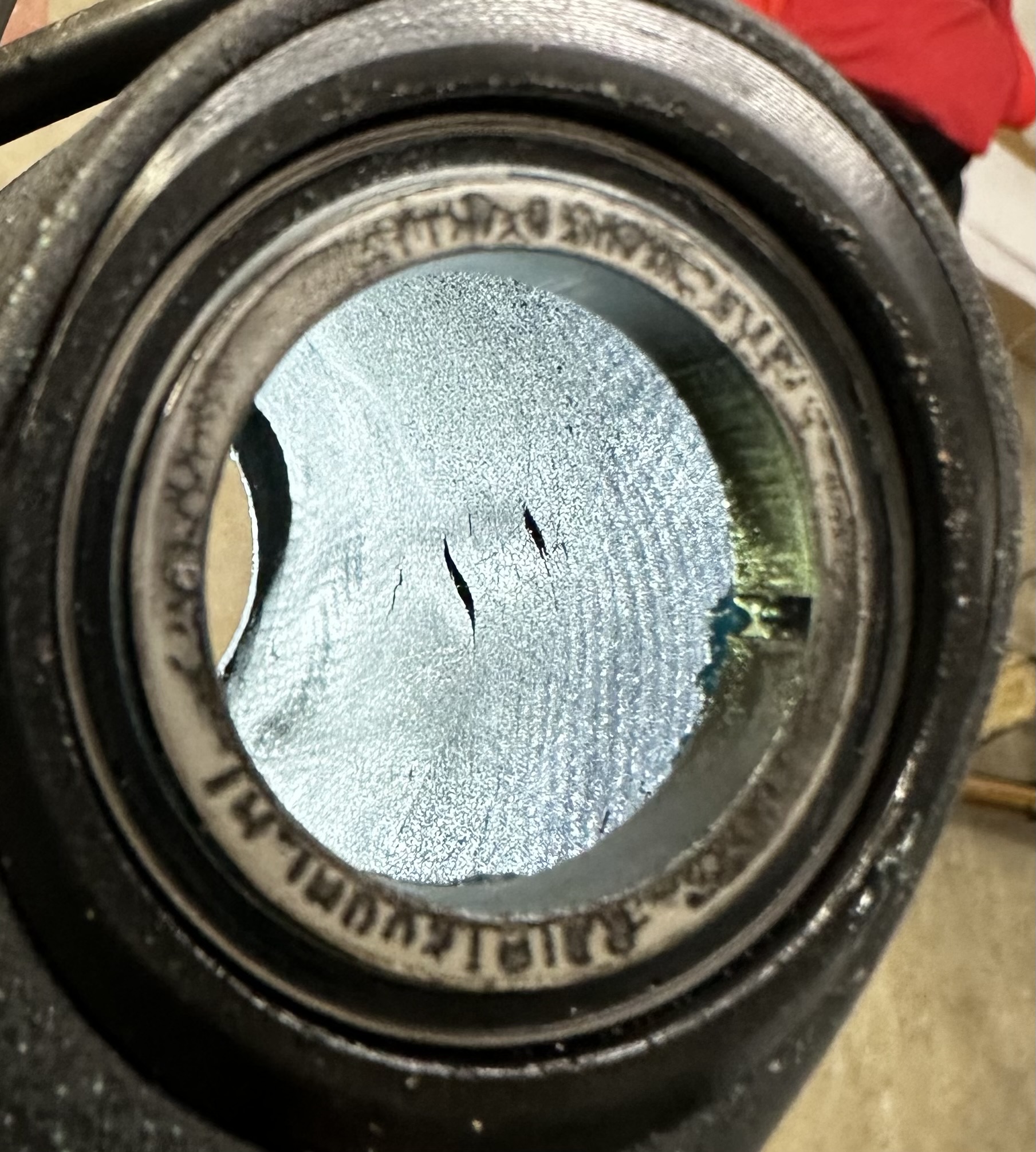

Die Stelle fühlt sich schon weich an. Und beim leichtem dagegen klopfen ist der Klang anders.
Werde mal die Gabel ausbauen. Vielleicht sieht man innen mehr. Wer richtet sowas?

War schon soAber wie ist den das nun passiert?
Bist du irgendwo gegen gefahren oder hast du was drauf fallen lassen?
So richtig kann ich mir den Hergang an der Stelle nicht erklären.

benötigte Rahmengröße?Wenn es nur ein Eisdielenfahrrad wäre, könnte man es sicherlich noch fahren.
Ich möchte nicht, dass sich der Radstand nach einem Drop plötzlich vergrößert. Vor allem, wenn man weiß, dass ein solcher Schaden bekannt ist.
Mich ärgert dieser Schaden schon sehr, hab es ja erst seit Anfang Mai.
Die 24er Rahmen sind auf der HP nicht mehr verfügbar. Falls Crash Replacement zum Einsatz kommt, gibt’s dann den 25er?
