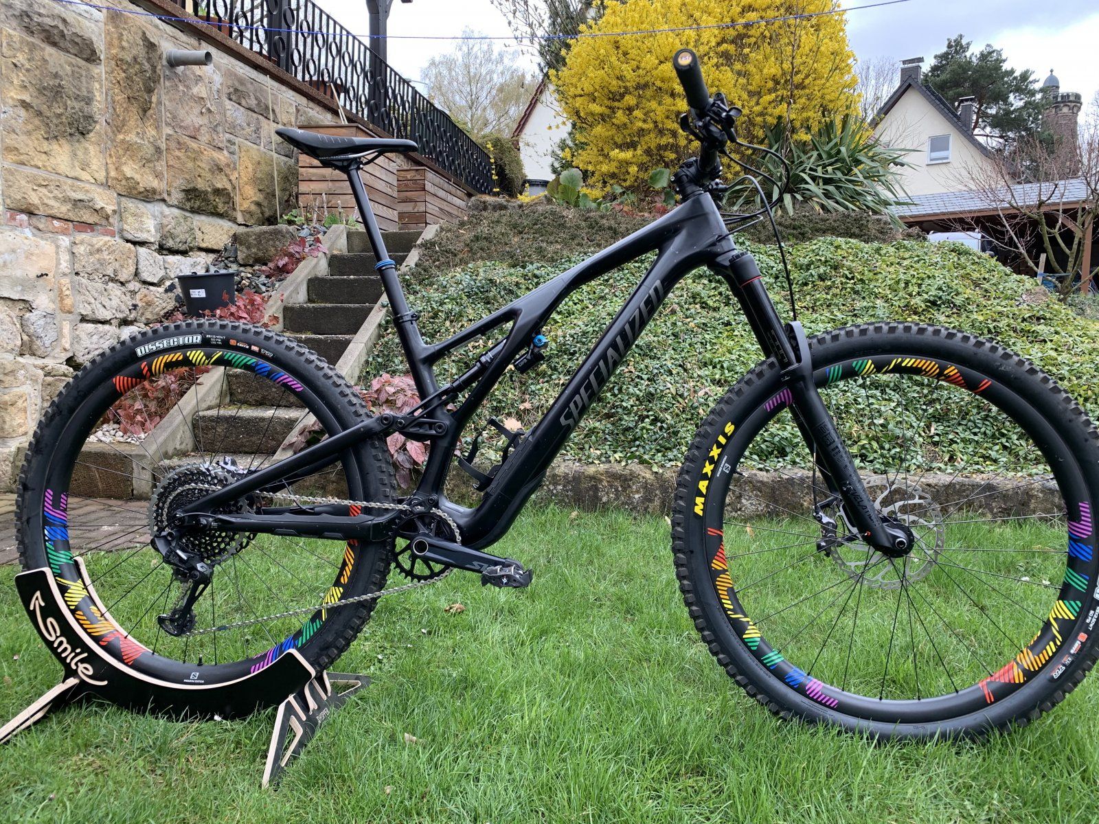

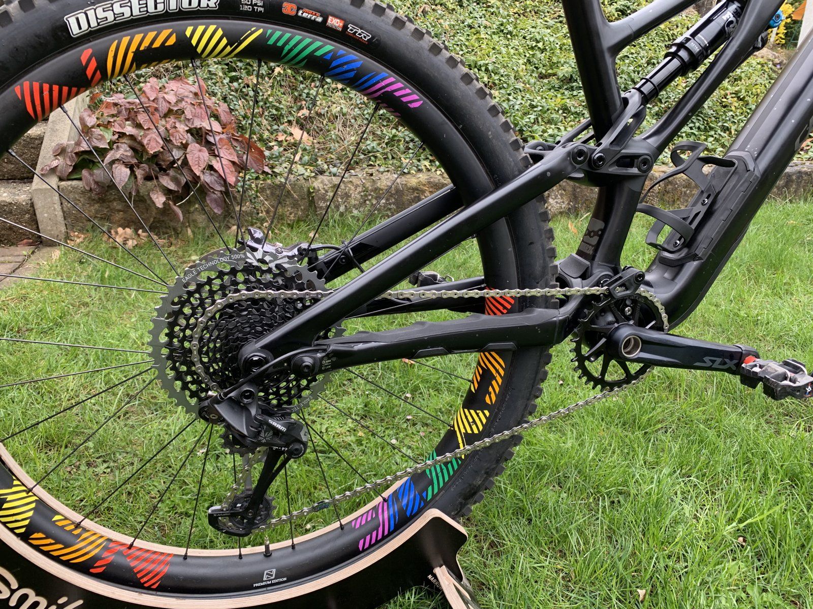

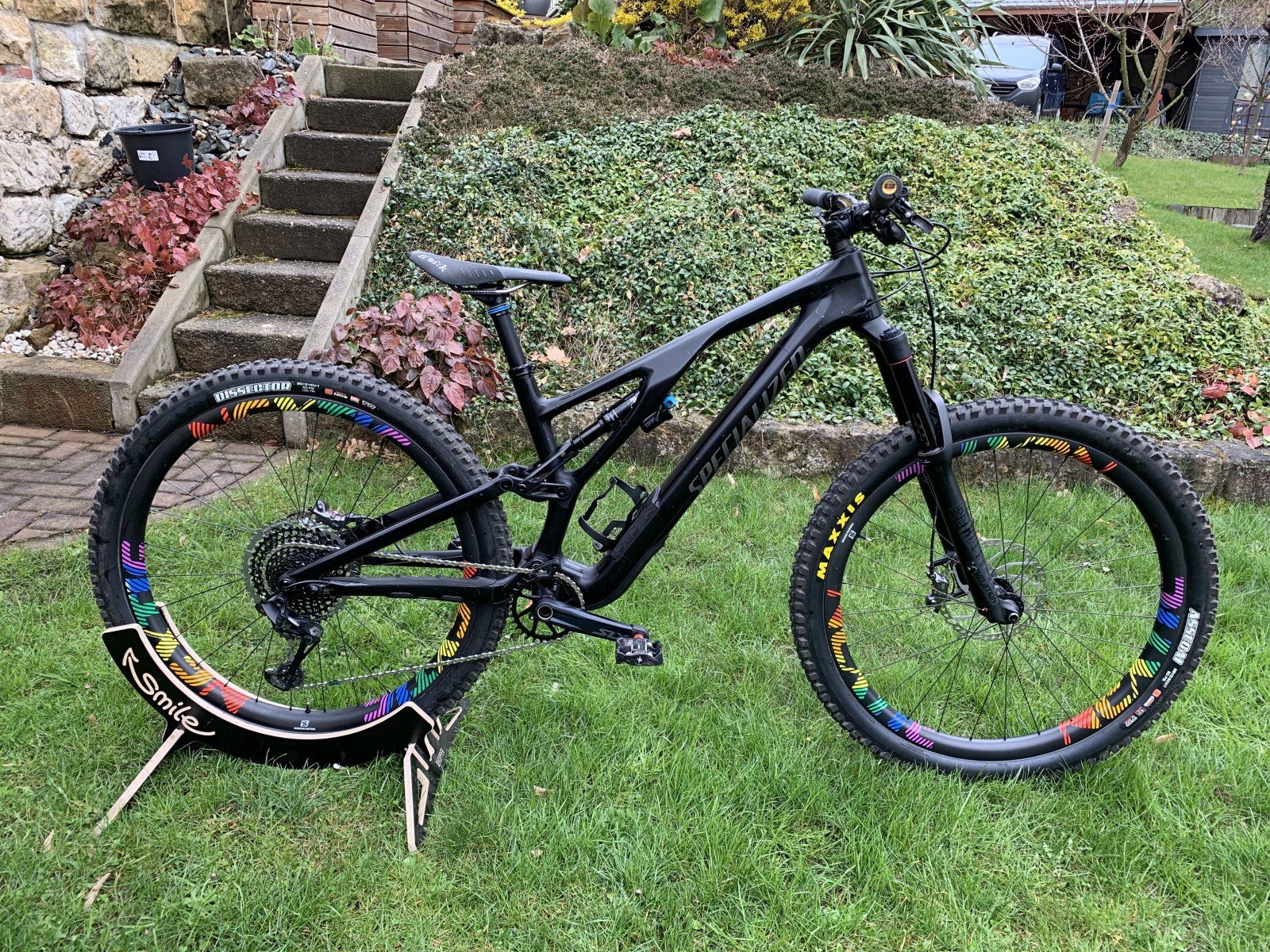

Stumpjumper EVO 2021

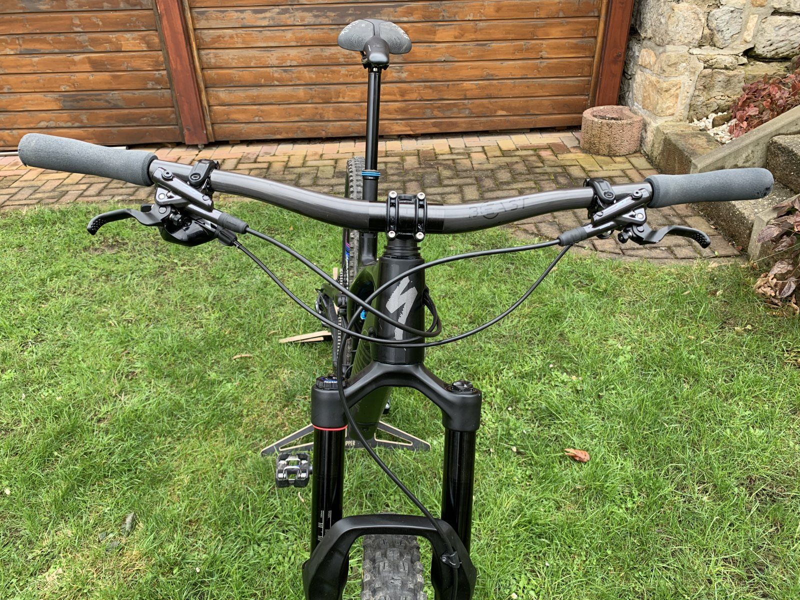

Die Felgen, bin ich schon eine Saison auf einem anderen Rad gefahren.
Die Decals gehen schon langsam ab, wenn du ich es nicht mehr sehen kann, mach ich sie ganz runter.
Aber so nen völlig schwarzen Bomber mag ich einfach nicht. Farbe muss schon sein.

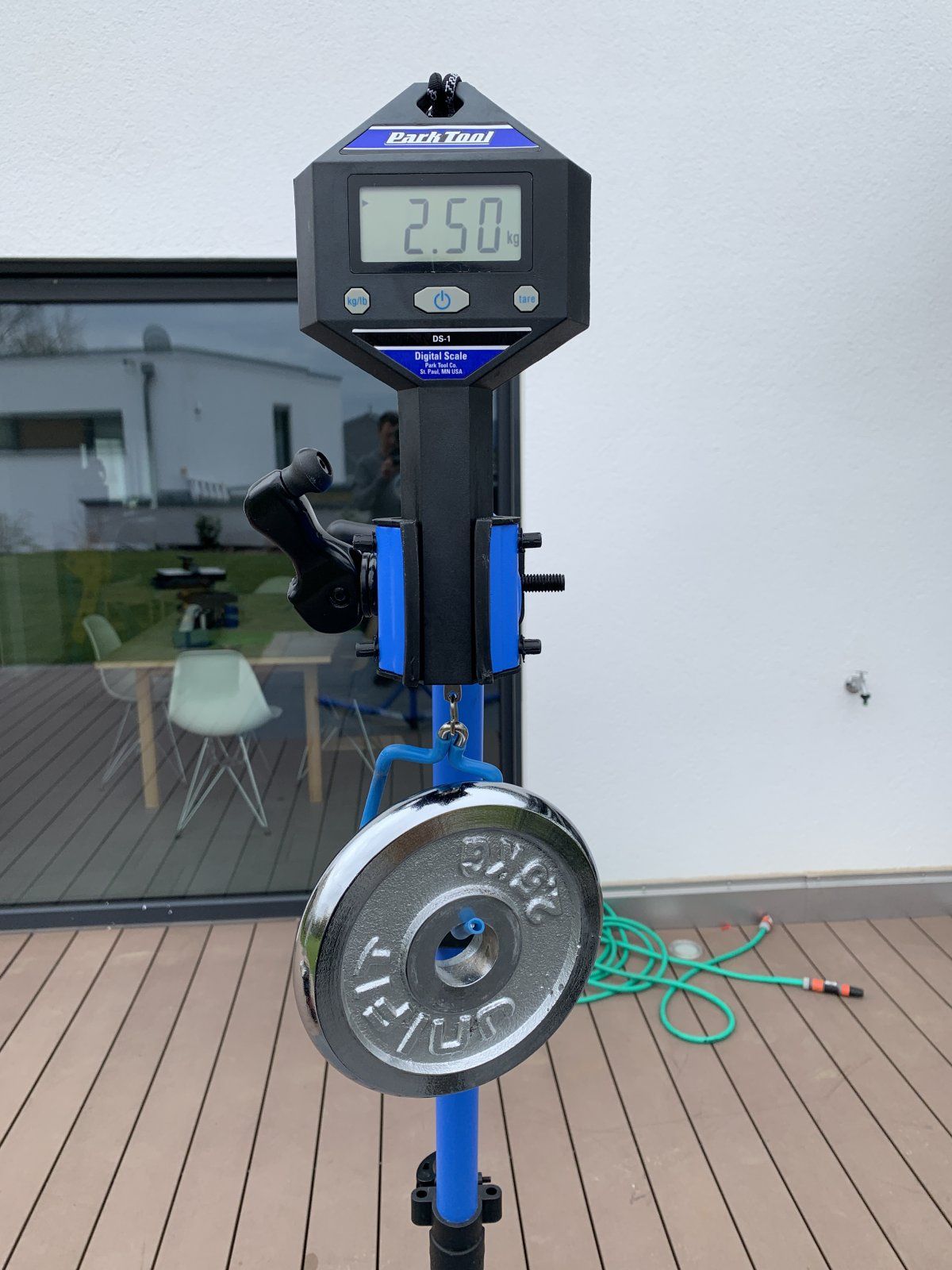

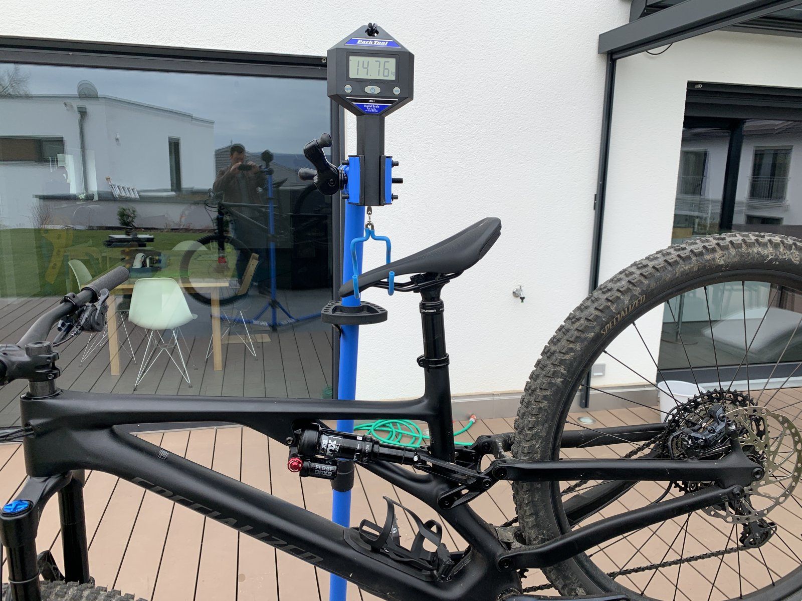

So hab meins mal gewogen, Comp in S4 alles Standard, SWAT Fach leer, mit Flaschenhalter, Werkzeug und Pedalen: 14,76 kg. Waage ist ganz neu und ich hab mal zum Vergleich eine 2,5 KG Hantelscheibe gewogen.
ISt bald allerdings nicht mehr alles Original, ich wieg dann auch mal den original LRS.

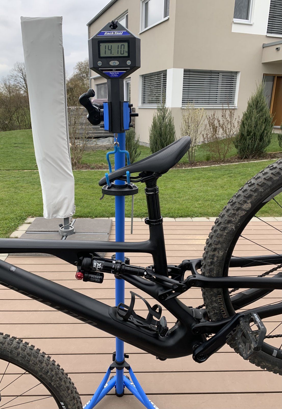

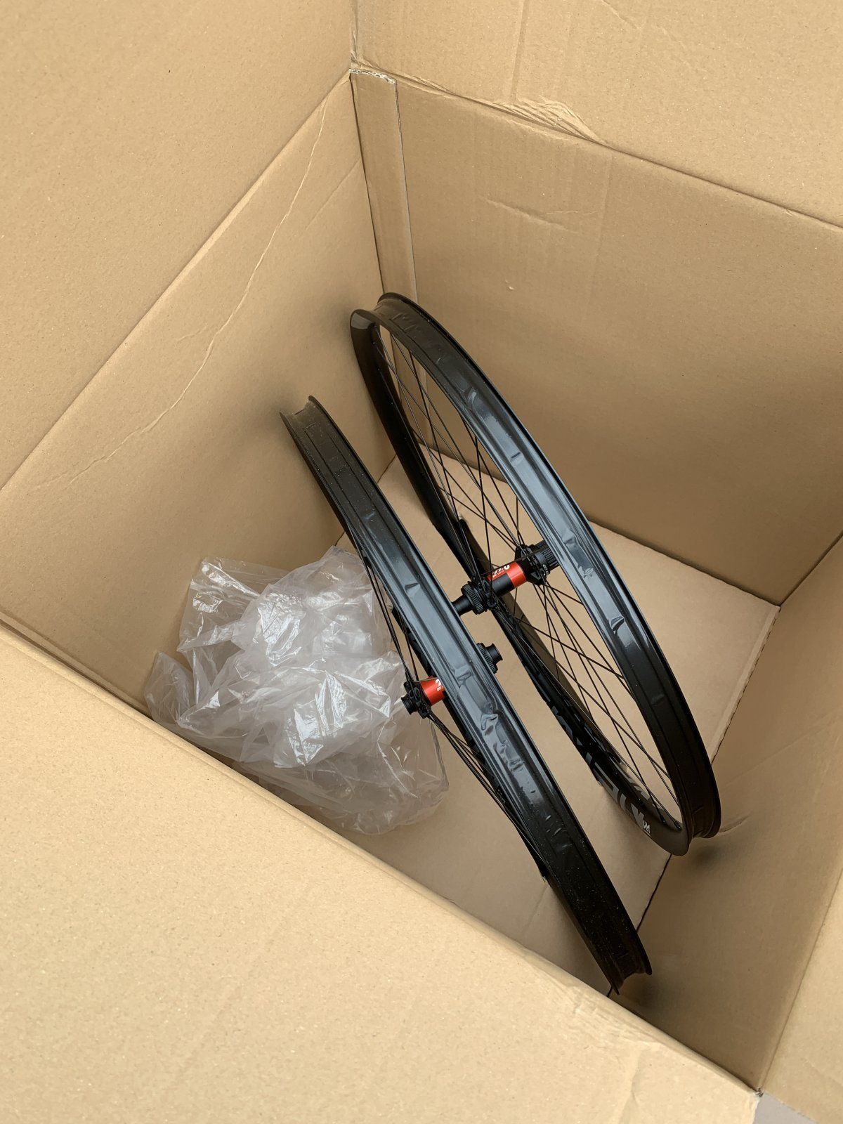

So, neuer LRS montiert und dabei noch ein paar Gramm Schlamm entfernt. 14,1 kg, wobei ich sagen muss, dass da noch etwas Dichtmilch fehlt, aber das Wetter wurde gerade sehr ungemütlich, weshalb ich aufgehört habe.
Noch ca. 0,7 Kilo absecken und ich bin zufrieden (weiß jemand was der Lenker wiegt?).
Der COMP original LRS wiegt übrigens 2,2 Kilo.
Eine Frage noch an die COMP Besitzer: Laut Spezi HP sind am COMP hinten 180mm Scheiben verbaut, ich habe heute aber festgestellt, das ich da auch 203 Scheiben (wie vorne) habe. Wie ist das bei euch?

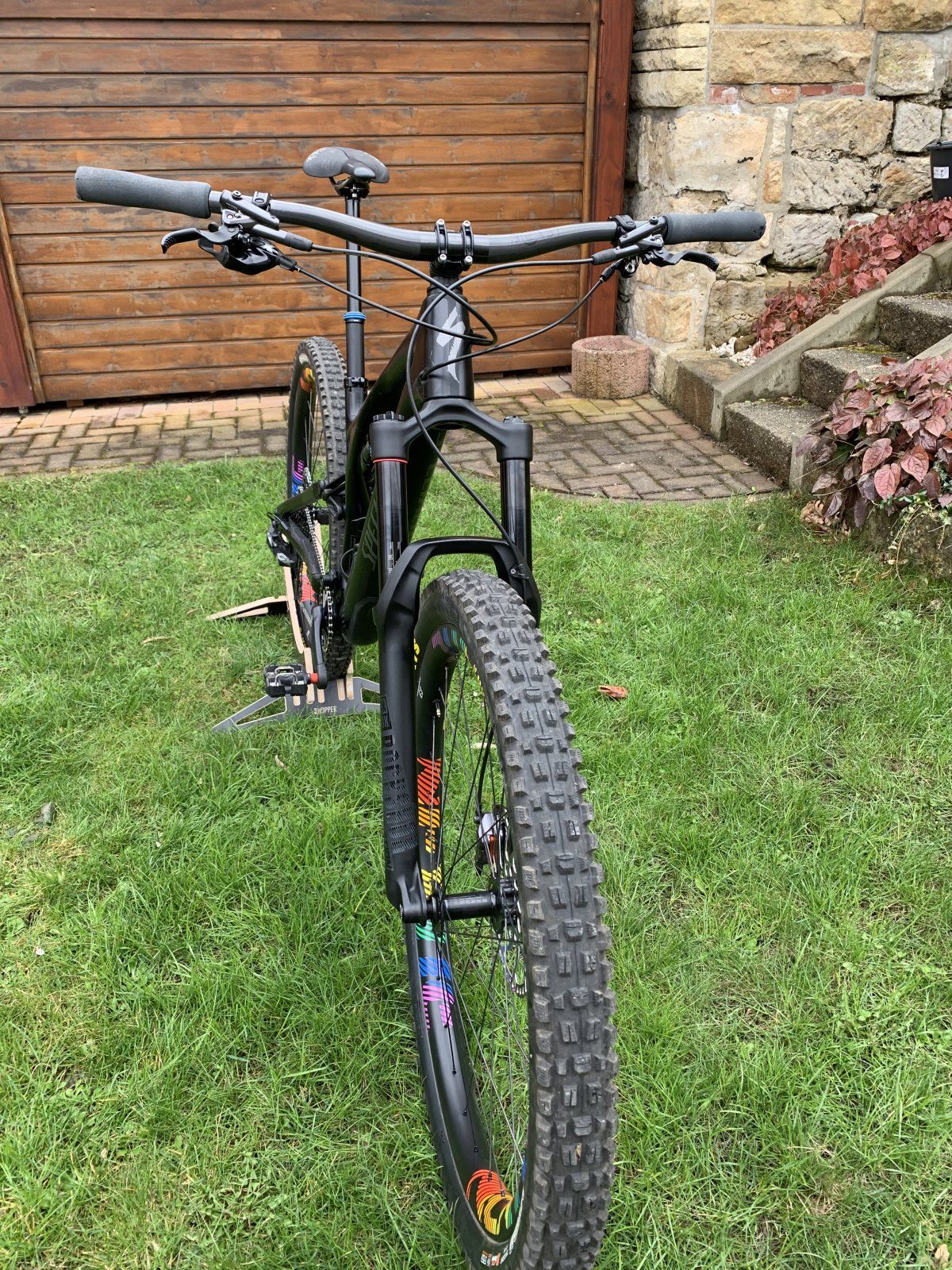

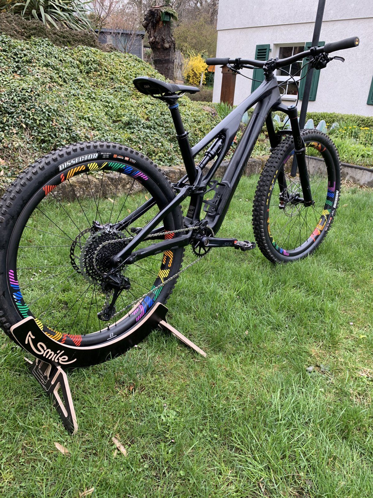

Der Umbau meines Evo‘s ist fertig.
S4 Comp Rahmen, Original ist nur noch der Steuersatz, Dämpfer, Innenlager und die Kurbelarme.
Der Rest wurde getauscht.
Gewicht ist von 14.98kg ohne Pedale auf 13.18kg mit Pedalen, Garminhalterung und Flaschenhalter gefallen.
Einsatzort, ist Mittelgebirge, Bikeparks in den Alpen, Polen und CZ, sowie wenn es den stattfindet Endurorennen in CZ und D.

An einer Teileliste wäre ich auch interessiert. Wo hast Du diese 1800 Gramm eingespart?
Okay, ich versuch es mal mit einer Liste.
Wenn wir ehrlich sind, hab ich sogar mehr als 1800g gesparrt, da 75g Folie drauf sind, 387g Pedale, Crankboots und Garminhalterung....
S4 Comp Rahmen mit Folie
Orginal Steuersatz
2cm Spacer
Syntace Liteforce 50mm
Beast Carbonlenker 740mm
ESI XC Grips
XT 8120 Bremse mit Trickstuffbelägen
SLX 6 Loch 203/180mm Scheiben Titanschrauben
Bikeyoke Adapter für Sram 2x
Sram GX Trigger
Vecnum Trigger
Sattelklemme Orginal plus Titanschraube
Vecnum Nivo 182mm
Fizik Antares R3 Large Sattel
Rock Shox Revelation 160mm DebonAir C1 Charger 2.1 Umbau
FOX Dämpfer
GX Eagle Schaltwerk mit Bikeyoke Rolle
Sram X01 Kassette 10-50
Sram X01 Kette
SLX Kurbel mit 32 Garbaruk Kettenblatt
Kettenführung original
Time AtacMX 6 Pedal
Nextie Carbon Felgen 28 Loch 34mm Maul
DT 350 36Zahn
Sapim Rundspeichen/ Alunippel
Tune Ventile
Maxxis Dissector EXO+ Maxxterra 29x2.4
Maxxis Assegai EXO+ Maxxterra 29x2.5
Notubes Milch
Specialized Sidecage
plus Züge und Titan/Aluschrauben

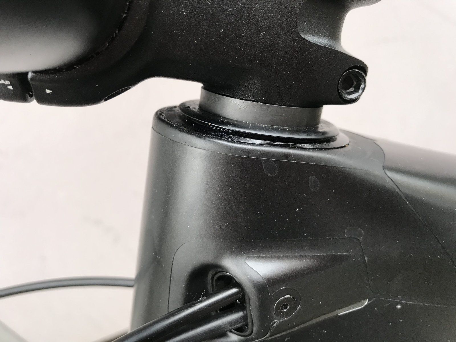

Hier mal eine aktuelle Frage: an meinem Steuersatz steht die Abdeckkappe (unter dem Vorbau, dreht sich mit) ca 1mm über der Schale im Rahmen über. Ich habe recht stramm vorgespannt mit der Steuersatzschraube, weiter rein geht nicht. Habt ihr das auch?
