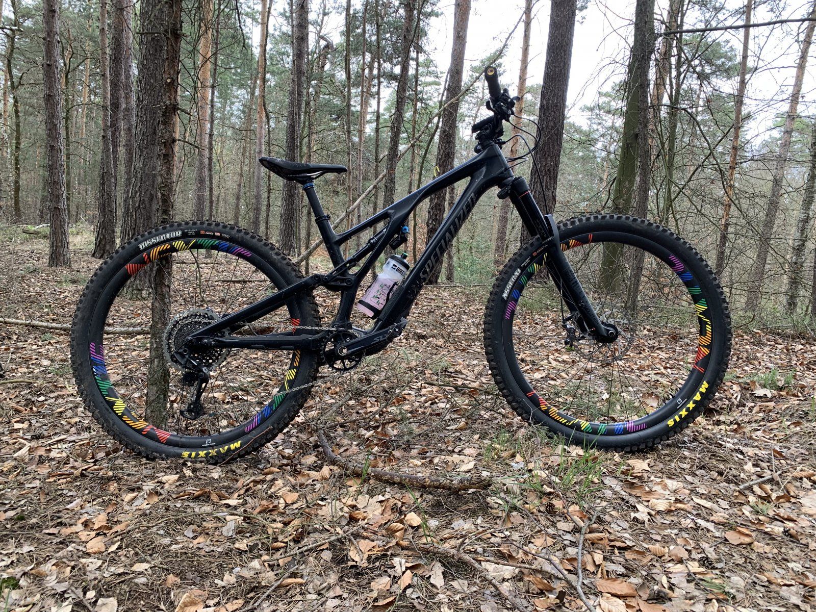

Ich war jetzt 2 mal mit meinem neuen EVO unterwegst.
Natürlich absolut artgerecht bewegt, auf heimischen Endurostrecken.
Es gefällt mir schon ganz gut.
Sehr angetan bin ich vom Hinterbau.
Ich komme aus dem XC Bereich und bin 20 Jahre nur HT gefahren, bzw immer wieder vom Fully abgekommen, weil mir die Effizienz gefehlt hat.
Das letzte Jahr war ich mit einem 2018er Stumpi unterwegs. Der Hinterbau ging gut, wippte aber stark. Hier wünschte ich mir eineDämpfer mit Lockout, den es aber eher nicht mehr für das Rad gab.
Der Hinterbau beim Evo scheint so effizient zu sein, ich benötige den Lockout garnicht, ich schalte nur auf Forstwegen auf die mittlere Position.
Aber selbst harte Antritte in der voll geöffneten Position setzt das Bike in Vortrieb um.
Schluckt aber Drops und Sprünge sehr gut weg.
