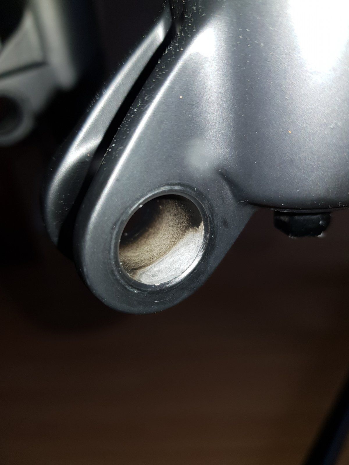

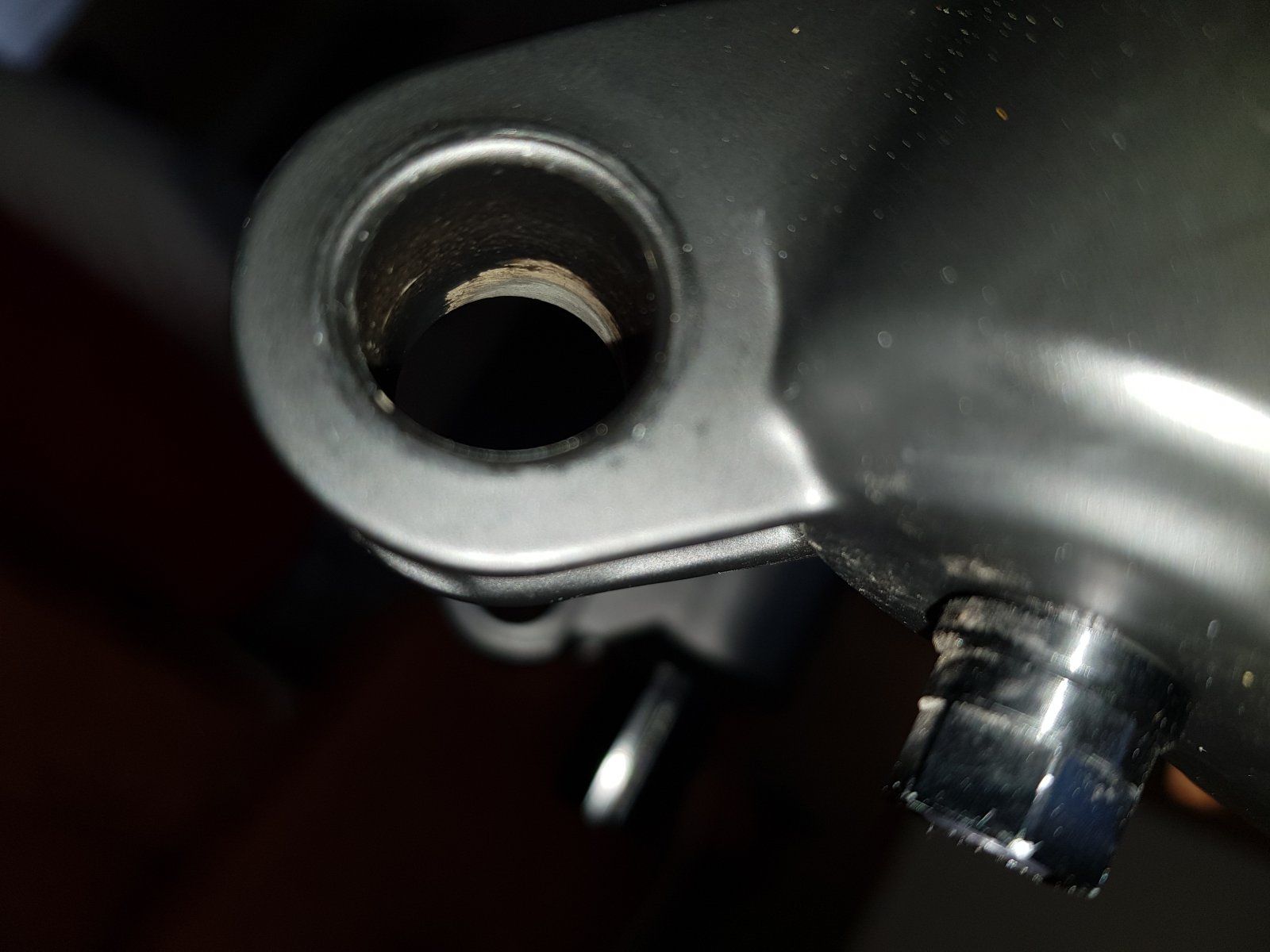

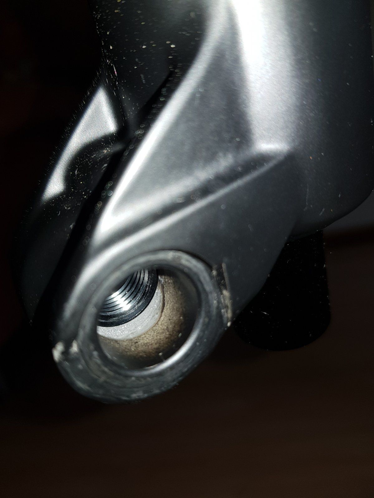

Habe festgestellt, dass meine Vorderradnabe rau läuft und schon Geräusche beim Drehen mit der Hand macht. Dabei ist mir aufgefallen, dass die Achsaufnahme der Gabel sehr einseitig verschlissen ist. Finde den Abrieb schon sehr verdächtig. Oder schaut es bei euch auch so aus?🧐

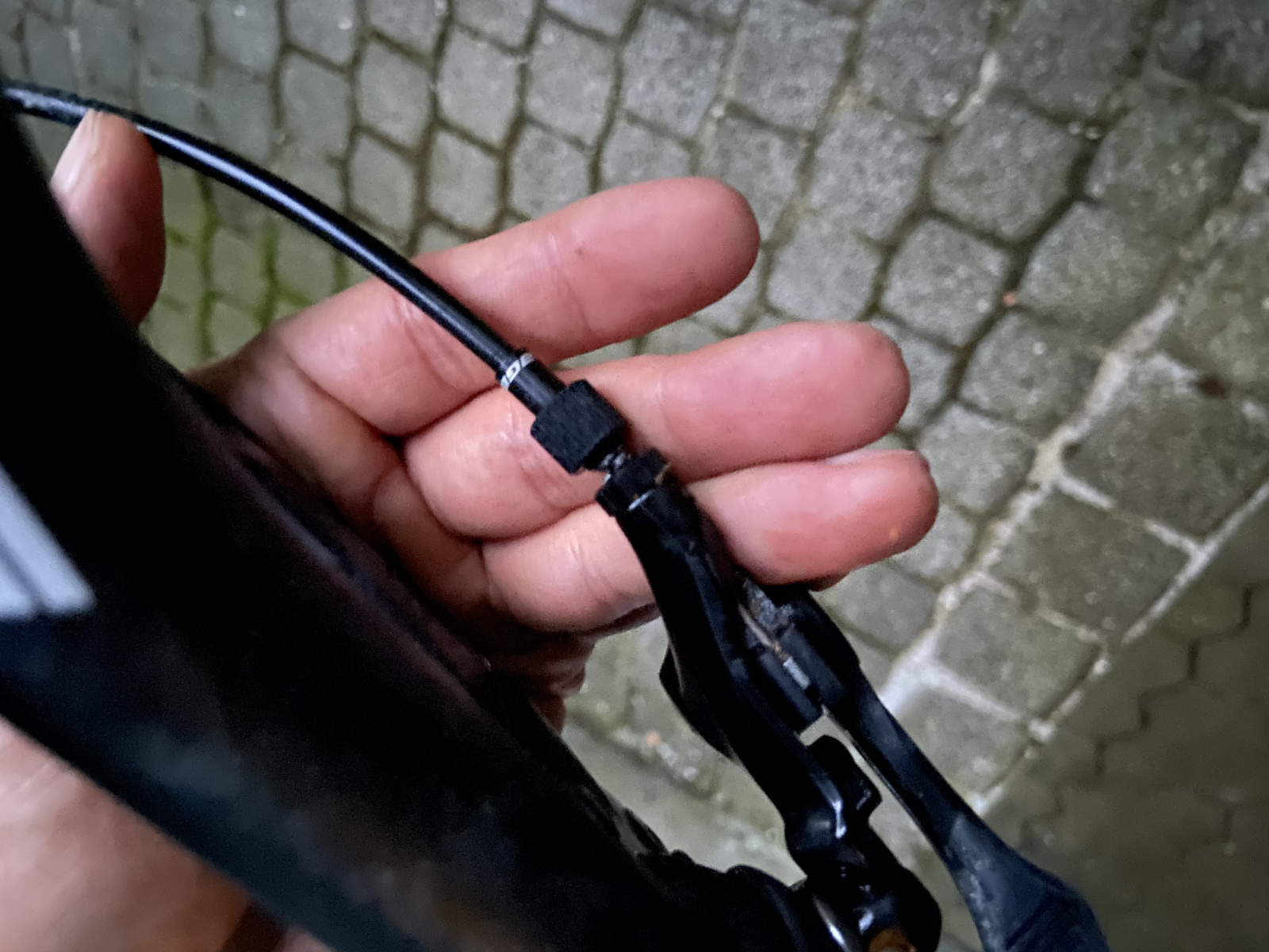

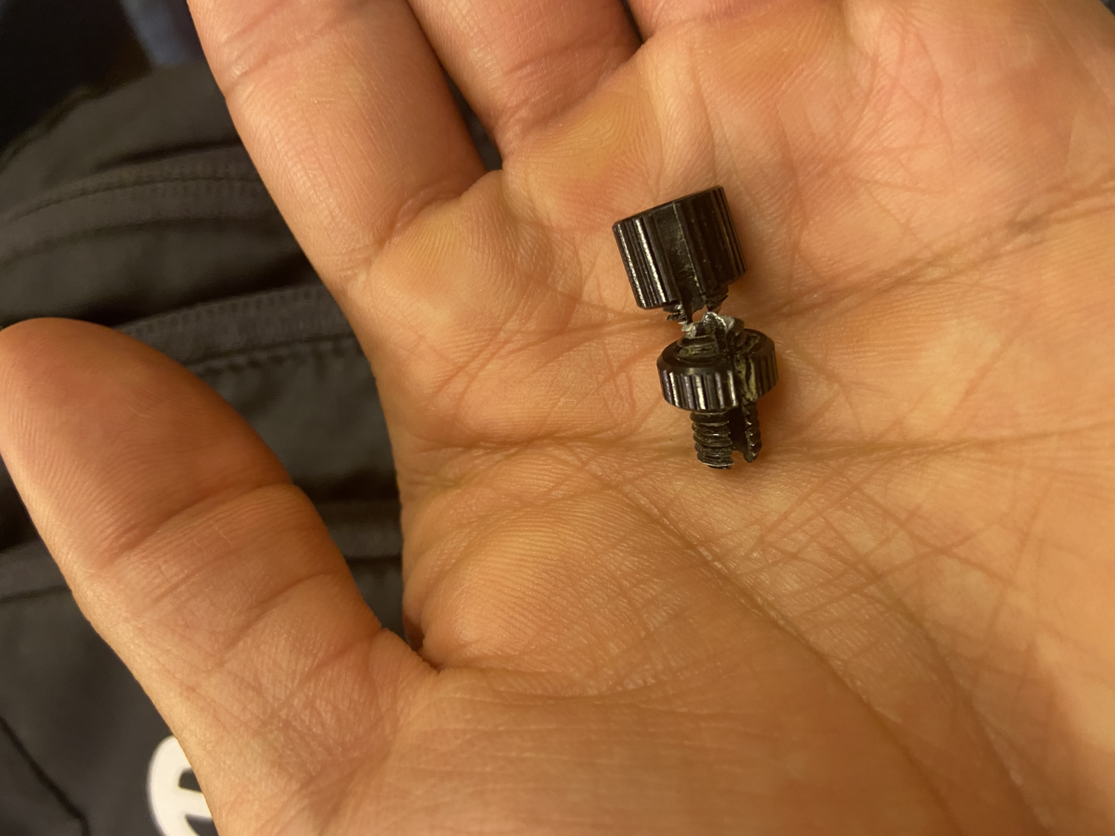

bei meinem matschigen Bikepark-Besuch am Sonntag ist mir leider der Dropper Post Hebel (SRL LE lever) an meinem Expert abgeknickt bzw die Schraube, die den Kabelzug hält, ist gebrochen.
Weiß jemand, ob man diese Schraube irgendwo einzeln herbekommt? Mein Laden des Vertrauens hatte leider selber nur 'geschlossene' Schrauben ohne Spalt.

https://www.amazon.de/Fahrradbremse...61c10&pd_rd_wg=W2ztg&pd_rd_i=B07NMFBJJX&psc=1...kann leider bei Speci keine Angabe finden, was für ein Schraubentyp verbaut ist.
Aber unter dem Begriff "Einstellschraube" wirst du bestimmt fündig.

In den Schraubstock die passenden Schraube ohne Schlitz vom Händler einspannen, 2 Sägeblätter in ine Bügelsäge, oder eine Flex mit Multischeibe (Alu lässt sich damit nicht super, aber trotzdem bearbeiten) und die Öffnung selbst herstellen.
