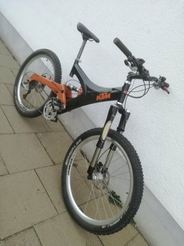

Habe jetzt das angeboten bekommen und jemanden gefunden der mitkommen würde, Ist zwar keiner der auf MTB ist aber er ist seit 30 Jahren aktiver Touren und Rennradfahrer und baut seine Fahrräder selber.
Mountainbike KTM Carbon All Mountain, der Verkäufer will 400€ haben

Ich kenne diesen KTM Rahmen nicht - der sieht aus wie aus den 90er Jahren.
Die 48 Zähne Vierkant Kurbel ist Mist und fürs MTB wenig geeignet. 3x9 mit dieser XT ist Technik von 2001.
Für die Federelemente wenn man Teile braucht, ists zappenduster.
Ich will dem, der das Bike verkauft nicht auf den Schlipps treten, ich weiß, was die Sachen damals gekostet haben.
400 euro... never.
Die Bastelbude wäre mit 150 schon gut bezahlt. Ich rate dir aber von dem Ding entschieden ab.
Das ist ein Eigelenker aus der Zeit, wie die ersten Fullys gebaut wurden - es geht viel Energie in die Federelemente, das war nicht so ausgereift.
Carbon aus der Zeit würde ich auch nicht empfehlen.
