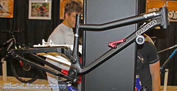

Der angesprochenen Prototyp von Eurobike 2010
Glaub Ihr wird die Lackierung so bleiben?

Wenns die überhaupt mal gibt, dann wohl ja. Sunn ist pleite und es werden Geldgeber gesucht (ev. ist auch schon einer gefunden).
Sei also noch nicht allzu voller Vorfreude.
