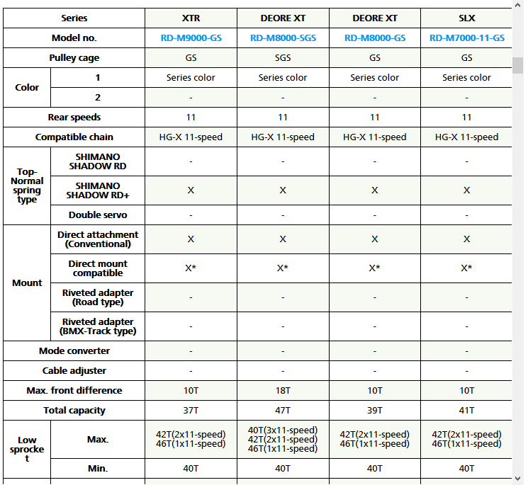

Wobei es bei SLX ja gar nicht lang und kurz, sondern nur eine Variante gibt, die etwas länger als das kurze XT GS Schaltwerk ist. Von daher sollte das SLX bereits von Haus aus etwas besser gehen als das XT GS (welches ich im Einsatz hab mit 11-50).
Jupp, so war auch der Tenor aus mehreren Seiten, die ich durchstöbert habe. Fazit war aber auch: wenn man einen geschickt passenden Rahmen / Schaltauge hat, dann geht auch XT oder SLX wenn nicht, muss Spezialkäfig /Sram-Schaltwerk her. Das schaltet dann aber in jedem Fall besser.
Wie gesagt kein Anspruch auf absolute Wahrheit, bloß "best practise"
