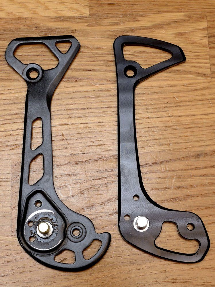

Ich habe jetzt einige Touren mit dem langen XT Käfig gemacht und die Schwächen beim Schalten vom 11er aufs 13er und 15er sind bei mir auch im Tourenbetrieb feststellbar. Somit habe ich jetzt auf den Garbaruk Käfig umgebaut und stelle ein verbessertes Verhalten auf den kleinen Ritzeln der 11-50er fest. Eventuell nehme ich noch ein Glied aus der Kette, weil ich den Eindruck habe, dass es sich damit nochmal verbessert könnte. Außerdem ist die Kette auf dem 11er Ritzel jetzt nur noch schwach gespannt und auf dem 50er habe ich selbst voll eingefedert noch "Luft" zum Kürzen...
Für alle die es interessiert, der Garbaruk Käfig (rechts) ist 6g schwerer, ca. 3mm kürzer und die obere Rolle ist um ca. 10mm weiter versetzt als beim langen XT Käfig (links)

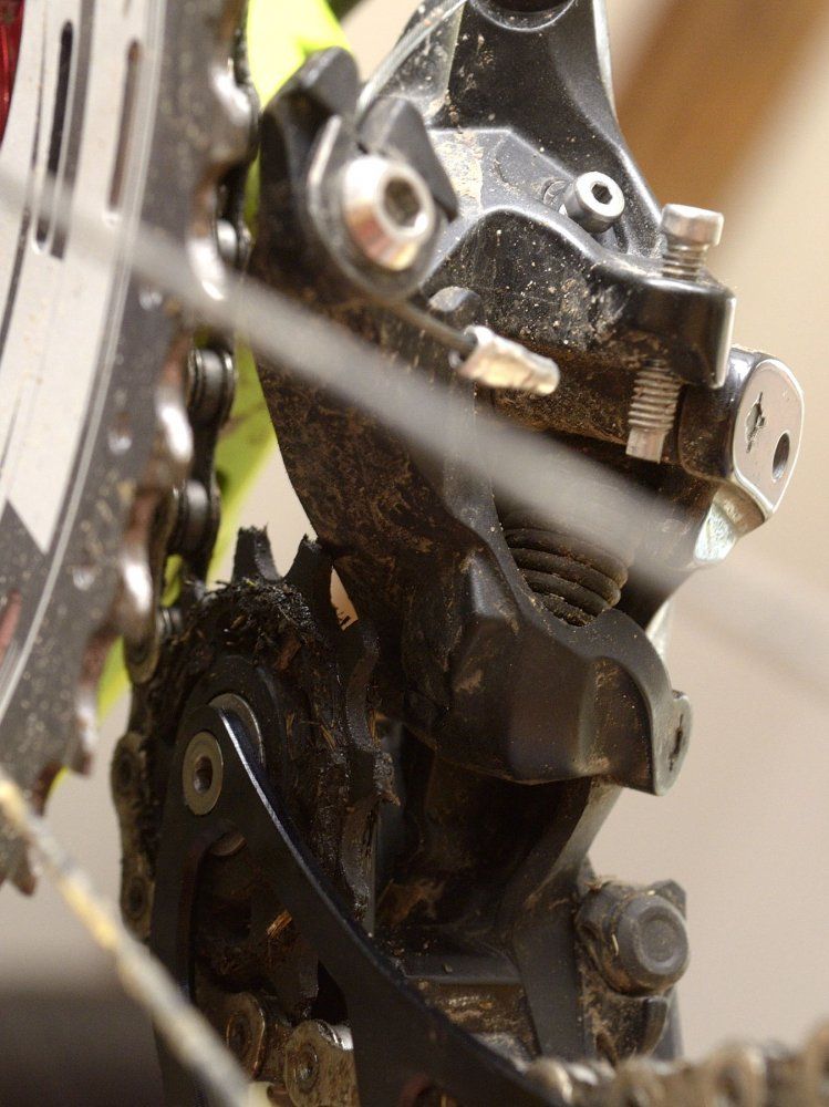

Problematisch ist der größere Versatz der oberen Rolle auf den Ritzeln 1 bis 4. Wenn man den Käfig auf diesen Ritzeln nach vorn biegt und die Kette durchhängen läßt, dann kollidiert die obere Rolle bzw. der Käfig mit dem Schaltwerk. Die Kettenlänge darf also nicht zu kurz sein, weil es vorstellbar wäre, dass diese Käfigstellung durch eine Fehlbedienung bzw. eine abspringende/überspringende Kette verursacht werden könnte und es dann kollidiert. Hier die Kollision auf dem 11er Ritzel bei vorgebogenem Käfig.

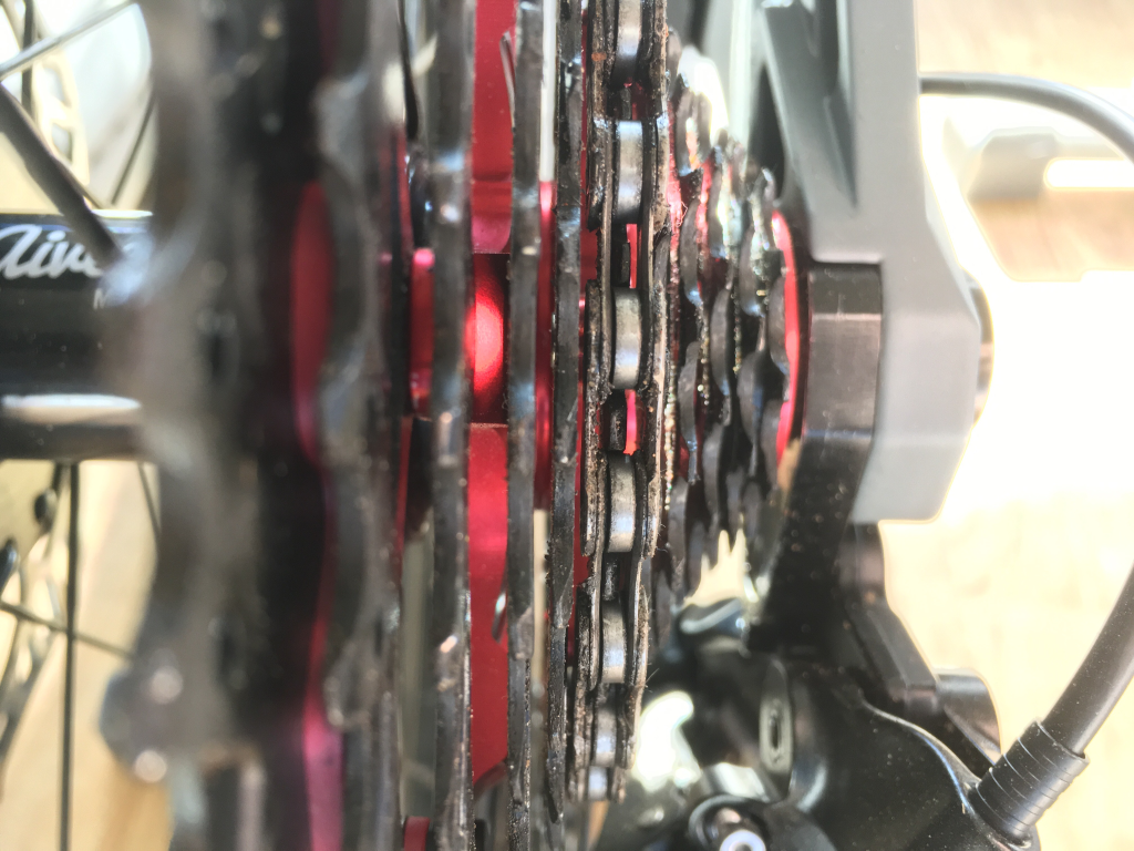

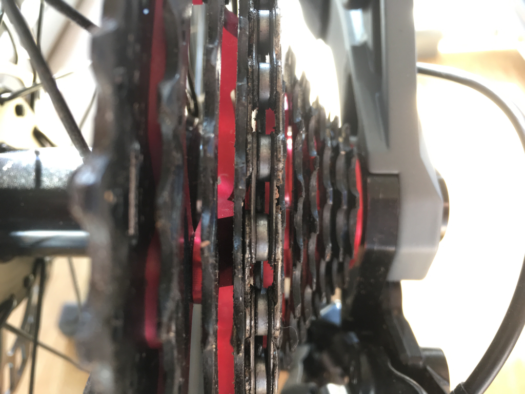

So habe nochmal alle ausprobiert, aber es will irgendwie nicht richtig.
Habe mal zwei Bilder angehangen. Vielleicht kann mir mal jemand ein Vergleichsbild senden.
Vielleicht hilft auch eine andere Kette. Keine Ahnung. Ist eine Shimano 11-fach.
Gang 5 (Problem Gang)
Gang 6
Bei mir das Gleiche mit der 11-50 Sunrace Kassette. Die Ritzel sind teilweise sehr eng aneinander. Habe jetzt mal die Box 11-46 Kassette bestellt. Mal sehen ob diese genauer gefertigt ist.

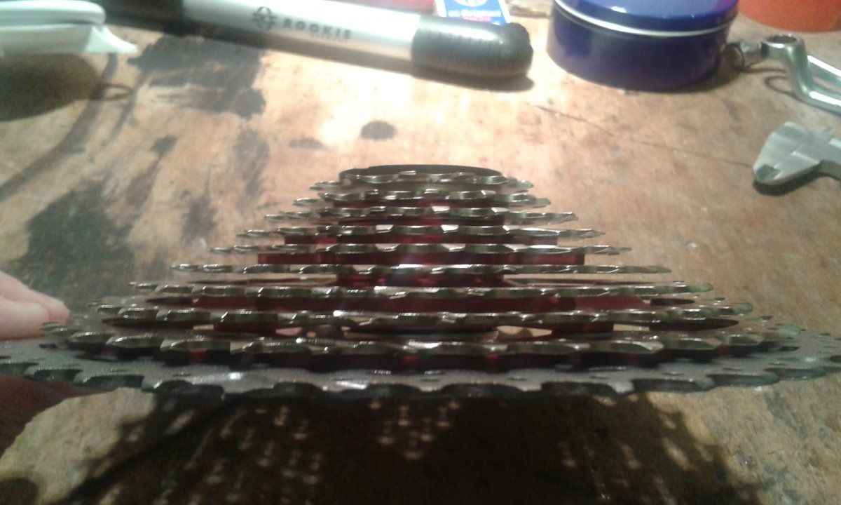

Ich hab heute eine MX8 11-46 bekommen, in Luftpolsterfolie und Plastiktüte, sonst nix, von BikeDiscount.
493g mit dem schwarzen Plastiktransportspider.
Ob die Ritzelabstände passen schau ich jetzt mal....
Wie bei @DasIch81 ist bei mir bei dem beiden kleineren der drei fest verbundenen, also Ritzel 4 und 5 der Abstand geringer als bei allen anderen.
Bei allen anderen kann ich einen Metallstift (der zufällig die richtige Dicke hat) dazwischenschieben, bei den beiden nicht.
Montiert, gefahren, etc isse noch nicht - gleich zurück?

Ich hatte das auch. Meine ging zurück. Der Abstand passte bei mir nicht zu Rasterung vom Schalthebel. Das Schlatwerk war ab 5 Ritzel immer zu weit oben.
