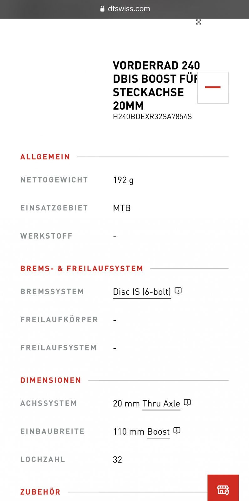

Ich habe ein wreckoning bestellt zum Custom Aufbau. Die gelieferten Einzelteile, also auch den laufradsatz habe ich nicht kontrolliert bei Erhalt. Erst nach dem Einbau habe ich bemerkt das da ein cm Spiel ist, mir zwei Gänge fehlen, da diese nicht schaltest sind aufgrund des Abstandes. Es wurde so wie es aussieht ein falscher Rad Satz an den Händler und dann weiter an mich geliefert. Es geht hier nicht darum wer schuld hat. Interessiert doch nicht. Sondern um eine brauchbare und sinnvolle Lösung für mein Problem. Der Händler hat mir bereits angeboten das Rad zu tauschen. Das werde ich annehmen und dann ist alles wieder gut.

Achte vielleicht auch noch auf das Vorderrad. Welche Gabel hast du? Superboost vorne müssten 20x110 gegenüber 15x110 bei Boost sein.
Ja? Hope, Chris King oder auch DT Swiss nennen ihre Naben dann wohl so, weil ich diese Unwahrheiten im Internet verbreite?
Also zB. bei DT Swiss auf der Hp finde ich die Bezeichnung nicht...(Hope/CK genau so wenig)
„Superboost+“ ist NUR die Hinterradnabe!
