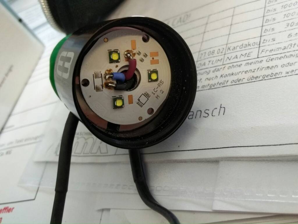

weiß jemand wie ich die E3 Triple zerlegen kann? Die Rückseite mit Ein-/Ausschalter kann man aufdrehen.
Ist ein herkömmliches Rechtsgewinde. Um die Elektronik ein Stück heraus zu bekommen, muss man die Kabel ins Gehäuse drücken.
Wie bekomme ich den vorderen Teil ab? Auch Rechtsgewinde? Ist auf jedenfalls sehr fest.
Hat einer eine Idee?
Danke und Gruß
Jochen
Du musst die Linse etwas hneindrücken, damit Druck von dem Schraubring genommen wird, den du dann ebenfalls vorsichtig rausdrehen kannst, auch rechtsgewinde. Aber pass auf dass sich die Linse nicht mitdreht, sonst verzwirbelst du die Kabel bis sie schließlich abreißen können.
Danke für die Info. Die Linse bekomme ich mir ordentlichem Druck nicht zurück, denn Ring bekomme ich immer noch nicht gedreht...
Tipps?
Gesendet von meinem ONE A2003 mit Tapatalk
Also ich habe die E3 Triple 2, vielleicht ist das bei der älteren Version anders. Die Feder die die Led-Platine und die Linse nach vorne drücken ist schon recht stark, und auch der Ring lässt sich nicht leicht drehen, aber bei meiner ging es auf jeden Fall so.
Also der O-Ring hinter dem Deckel war angegammelt und hat für erhöhten Widerstand gesorgt. Nu ist es geöffnet. Danke
