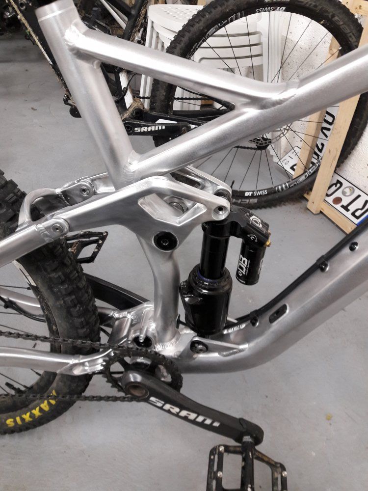

Hey Radon Bikes! Warum habt ihr bei den 17er Bikes Lenker und Vorbau von Atlas auf Turbine gewechselt? Wo liegt der Unterschied? Bin halt mit meinem 65er Vorbau beim L nicht so zufrieden.
Hi,
genau das ist der Punkt. Es gibt diverseste Arten, einen Rahmen zu entlacken (mechanisch/chemisch). Da wir keinen Einblick auf die Durchführung haben, können wir auch folglich keine Garantie/Gewährleistung mehr auf den Rahmen geben. Bei nicht sachgemäßer Durchführung können z.B. Mikrorisse entstehen, welche auf den ersten Blick erst einmal gar nicht sichtbar sind. Im Worst-Case kann durch Korrosion das Material geschwächt werden, auch wenn Aluminium durch die hohe Affinität zu Sauerstoff an sich erst einmal eine eigene Oxidschicht bildet. Dies ist also keine Schikane, sondern eine reine Sicherheitsregelung unsererseits - auch sind uns bis dato zum Glück nur wenige Fälle bekannt, wo es aufgrund von solchen Maßnahmen zu direkten Schäden am Rahmen gekommen ist.
Gruß, Andi
P.S.: @kopis - halte uns mal mit Bildern auf dem Laufenden - spannendes Projekt ;)
Hi Andi,
geht klar:bier:
Nachdem ja meine Race Face Kurbel am 8.0 so fest drauf war, dass ich sie nicht abbekommen habe und mir das Gewinde in der Kurbel mit dem Abzieher abgeschoren habe, ging sie nun doch zerstörungsfrei runter. Ich hab mit dem Abzieher leicht schräg quasi ein neues Gewinde reingedreht. Hat funktioniert. Kurbel ist ab und sogar wiederverwendbar.
