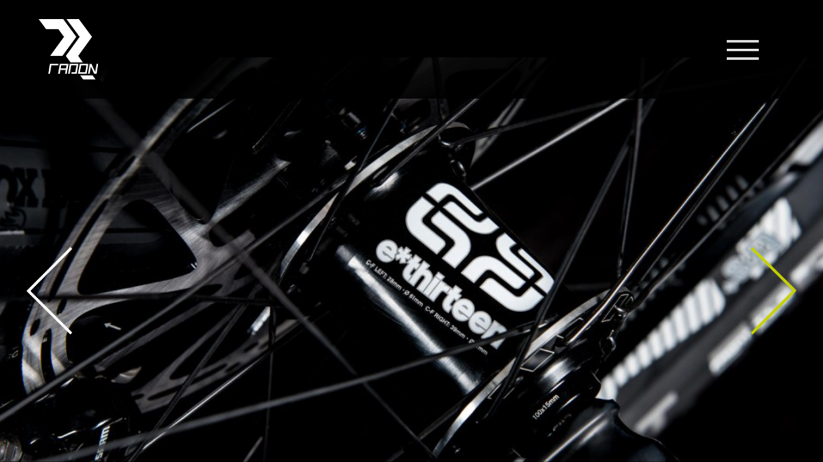

Ich dachte die neuen Swoops haben vorne als auch hinten die neuen Boost Naben!? Warum steht dann beim 10er Swoop 100x15 ??
