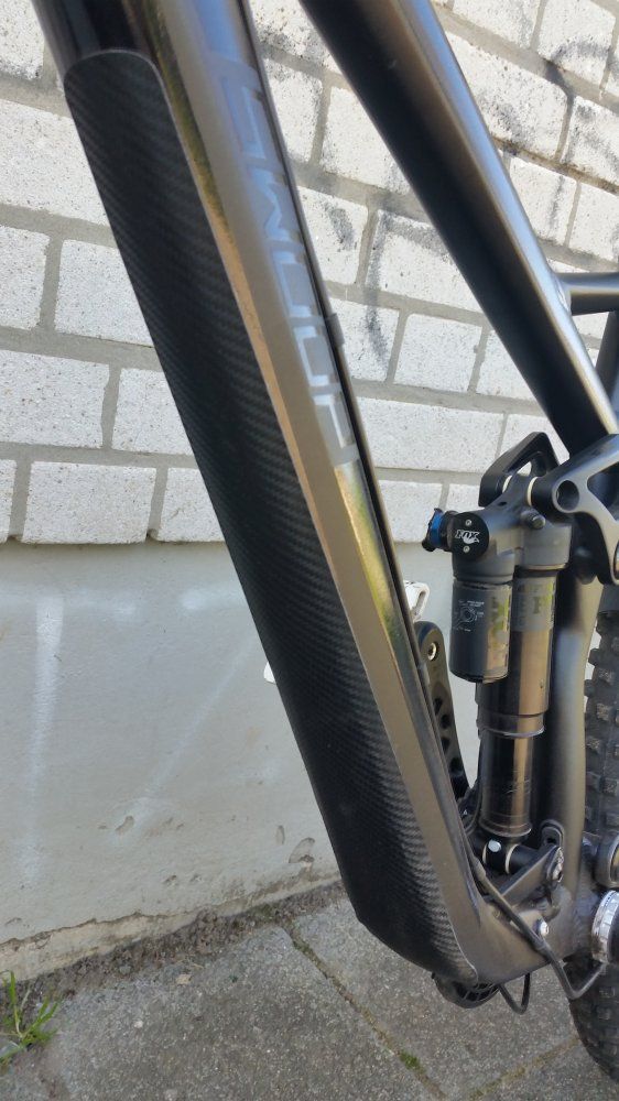

thema unterrohrschutz... ich hab einen von cube zum aufkleben genommen. passt gut und fällt am schwarzen rahmen nicht auf.
