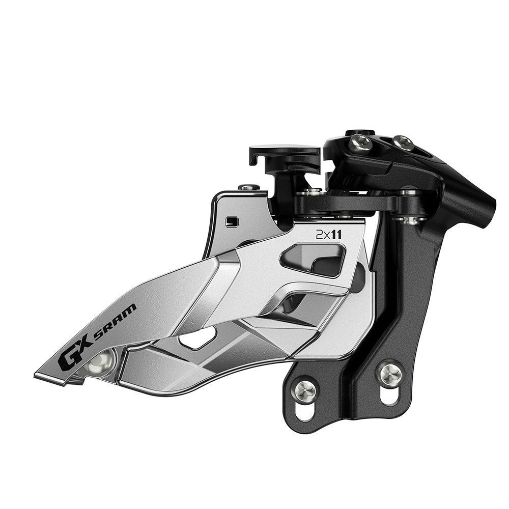

Das leidige Schleifproblem am Umwerfer des Swoop 2x11 ist nun perfekt gelöst worden und schaltet sogar 36/22 perfekt und schleiffrei.
Die Lösung brachte Max Gerhards vom Bike Discount Team in Form eines anderen Umwerfers: Sram GX 2x11 Low Direct Mount, Front Pull (anstatt des 2x11 XT Umwerfers) welcher mir freundlicherweise kostenfrei zugestellt wurde.
Ein falsch verbauter 2x10 Shifter wurde auch ohne Umstände kostenfrei gegen die 2x11 Version getauscht obwohl beim korrekten Umwerfer vermutlich auch kaum Probleme mit dem 2x10 Shifter aufgetreten wären.
Herzlichen Dank an @Radon-Bikes / Bike Discount Service Team für das tolle Service!!
An meinem 9.0 HD ist ein SLX Umwerfer mit einem 2x10 GX Trigger verbaut, die Kombo läßt sich leider nicht schleiffrei einstellen. Wenn es beim 22x42 passt, schleift es beim 36x10 derbst.
Den GX 2x11 LDM Front Pull kann ich leider nicht mehr finden, scheint nur noch Top oder Bottom Pull im Verkauf zu geben.
Welche Möglichkeiten gibt es hier um das Schleifen zu eliminieren?
