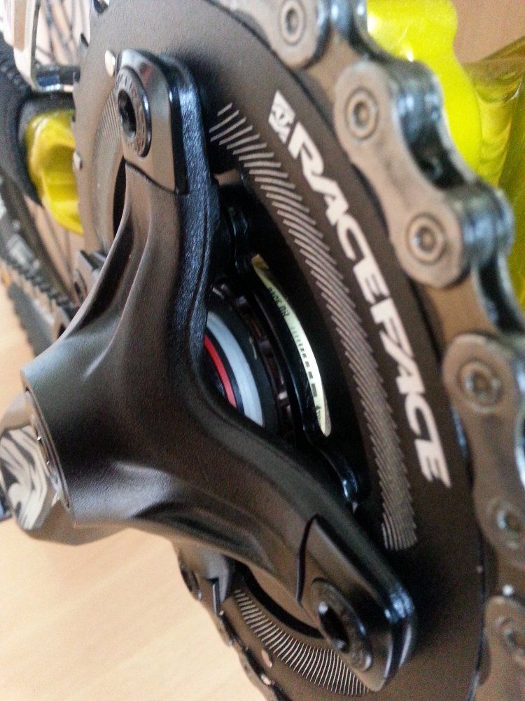

Danke für die Tipps :daumen: Bei mir siehts so an de Kurbel aus
Ich werd dem Service das mal so erklären....bin gespannt was die sagen.

Wenn das die Chester ist kann das so eigtl nicht richtig sein wenn ich das Manual richtig verstanden habe. Auf der "DriveSide" dürfte max 1 weisser, ein schwarzer und der rote Spacer verbaut sein.

Hab letzte Woche ein YT zerlegt, da haben die beiden Ringe komplett gefehlt. Und beim Nachfetten vom Swoop sind mir ehrlich gesagt auch keine aufgefallen und ich hatte die Kurbel komplett heraußen. Kann natürlich sein das sie an der Kubel geklebt sind. Welche Farbe haben denn die Riinge? Waren früher ja rote, schwarze und weiße verbaut.
G.:)
Korrekt, wobei der rote kein wirklicher Spacer, sondern eigentlich eine Dichtung ist. Manchmal sitzen die ziemlich fest auf der Achse und wenn man mit dem Bike eine Weile gefahren ist, kann man die Spacer nicht immer gleich erkennen.
Gruß 78
Jepp, weiß ich. Mit Gummi beschichtete Stahlsheibe. Sind auch die, die sich dann langsam abnutzen. Deswegen hats mich noch so gewundert das sie mittlerweile auf die Dichtungen verzichten.
Hab aber nicht weiter drüber nachgedacht, bzw. dachte mir RF macht das halt jetzt so ;)

Sieht irgendwie merkwürdig aus. Wenn ich es richtig sehe, sind ein roter (Dichtung), ein schwarzer und drei weiße Spacer auf der Antriebsseite verbaut. Demnach müsste ja die Kurbel zu weit rechts sein (Kettenlinie 53).
Wie sieht es denn auf der andere Seite aus? Wo ist der Spacer beim Tretlager verbaut? Dort müsste ein schwarzer Spacer auf der Antriebsseite sein und auf der Nichtantriebsseite keiner.
Es gibt aber noch eine Möglichkeit: Es könnte der Schalthebel falsch eingestellt sein.
Zu dem Problem: Die Kurbel ist eigentlich eine Dreifach-Kurbel (drei Kettenblätter), die auf zweifach umgebaut ist, indem das dritte (große) Kettenblatt einfach weggelassen wird. Eine Shimano Dreifachkurbel hat eine Kettenlinie von 50mm gemessen am mittleren Kettenblatt. Durch das Weglassen des großen Kettenblattes ändern sich aber nicht grundsätzlich die Kettenlinie. Eine echte Shimano Zweifach-Kurbel hat eine Kettenlinie von 48,8mm gemessen allerdings in der Mitte zwischen den Kettenblättern. Um nun den Abstand des zweiten (größten) Kettenblattes vom Sattelrohr zu vergleichen, muss man noch die Hälfte des Kettenblattabstandes bei der echten Zweifachkurbel hinzurechnen. Danach steht das zweite Kettenblatt der Zweifachkurbel also weiter nach außen als das zweite Kettenblatt bei der Dreifachkurbel. Der Umwerfer ist ein echter Zweifachumwerfer und somit eigentlich auf die echte Zweifachkurbel abgestimmt. Der Schwenkbereich des Umwerfers nach innen sollte aber gerade noch so auch für die unechte Zweifachkurbel reichen. Das Problem ist der Schalthebel, den man von dreifach auf zweifach umstellen kann. Die Zweifacheinstellung passt aber nur zu echten Zweifachkurbeln (manchmal nicht mal da). Um das Problem auszugleichen, haben wahrscheinlich die Radonmechaniker die Kurbel mit den Spacern so weit nach außen eingestellt.
Lange Rede ... zur Lösung: Prüfe mal, ob der Schalthebel auf zweifach eingestellt ist (unten ist ein Umstellhebel oder -schraube). Wenn auf zweifach eingestellt, dann auf dreifach umstellen und Zug vom Umwerfer lösen. Dann den Zug so befestigen, dass der zweite Gang am Schalthebel auch das zweite Kettenblatt am Umwerfer schaltet. Mit der Umstellung auf dreifach wird der kleinste Gang nicht vom Zug am Schalthebel gehalten, sondern von der Begrenzung des Umwerfers (Begrenzungschraube für kleines Kettenblatt). Das heißt, die Begrenzungsschraube muss entsprechend eingestellt werden.
...Unzwar zuckt die Kette ganz schön rum wenn ich hinten auf dem kleinsten Ritzel bin und vorne auf dem größten. Wenn ich von hinten über die Kasette zum Kettenblatt peile liegt das Kettenblatt recht weit innen. Was laut Freundeskreisen nicht normal ist und auch bei meinem anderen Radn nicht der Fall ist...
Wahrscheinlich bist du vorher vorne dreifach gefahren, da ist das große (dritte) Kettenblatt weiter außen. Bei zweifach will man ja im Grunde mit beiden Kettenblättern alle Ritzel fahren können. Ideal dafür wäre, dass die Mitte zwischen den beiden Kettenblättern auf der Höhe der Mitte der Kassette liegt, was bei unechten Zweifachkurbeln nicht immer der Fall ist und meistens nicht so problematisch ist. Vielleicht ist das Schaltwerk nicht richig eingestellt (außere Begrenzungsschraube oder Zugeinstellung um Schaltwerk).
Ist hinten eine echte Boostnabe verbaut? Es wurde hier schon berichtet, dass keine Boostnabe, sondern eine normale Nabe verbaut ist, die durch entspechende Abstandshülsen auf Boost eingestellt ist. Boost hat nämlich eine andere Kettenlinie (52).
Haben die Kurbelarme auf beiden Seiten den gleichen Abstand zur Kettenstrebe? Müsste von der Einstellung der Spacer auf der Antriebsseite ein größerer Spalt sein. vielleicht kannst Du noch Fotos reinstellen.
Viel Erfolg!

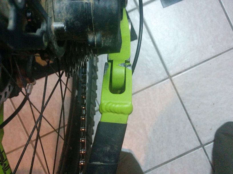

hallo @Radon-Bikes @BODOPROBST,
ich borg mir mal ein bild vom nachbar thread "RADON SWOOP 210 Erfahrungen" bzgl. Hinterbau Verzug aus, da ich gerade keine kamera bei mir habe. sorry!
img_20160321_120042-jpg.474930
Ich habe ein ähnliches problem beim swoop 170 1x11 aber an der wippe auf der rechten seite. die konstruktion ist ähnlich. konkret ist zwischen wippe und sitzstrebe ein unterschiedlicher spalt, da es die wälzlager aus der wippe geschoben hat. weiters sieht man, dass der dämpfer auch nicht mehr mittig gelagert ist.
besteht hier die gefahr, dass der hinterbau auch verzogen ist und zum weiterfahren kritisch ist oder auch, wenns nicht schön ist, werden so die seitlichen toleranzen aufgenommen und es ist unbedenklich?
vg, gonzo
vg, gonzo
vg, gonzo
Würde mir das gern mal Anschauen , bist du in Sallbach oder Brixen kannst dich gern an mich wenden. Habe mir bei unseren Montage
Betrieb grade mal 6 X Beliebige Rahmen Geprüft war keiner dabei der solche Schwächen hatte. Aber bei anderen Redet man über
gerissene Teile bei uns über das was vielleicht alles alles schlecht ist auch wenn nix Kaputt geht. Gruß Bodo

hallo bodo, danke für die anwort. für einen kurzen besuch bin ich leider zu weit weg.
ich habe den hinterbau zerlegt, ein wenig "gerichtet", die lager wieder richtig positioniert und zusammengebaut. mal sehen, ob damit das problem behoben ist...
