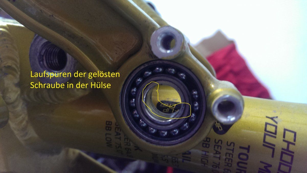

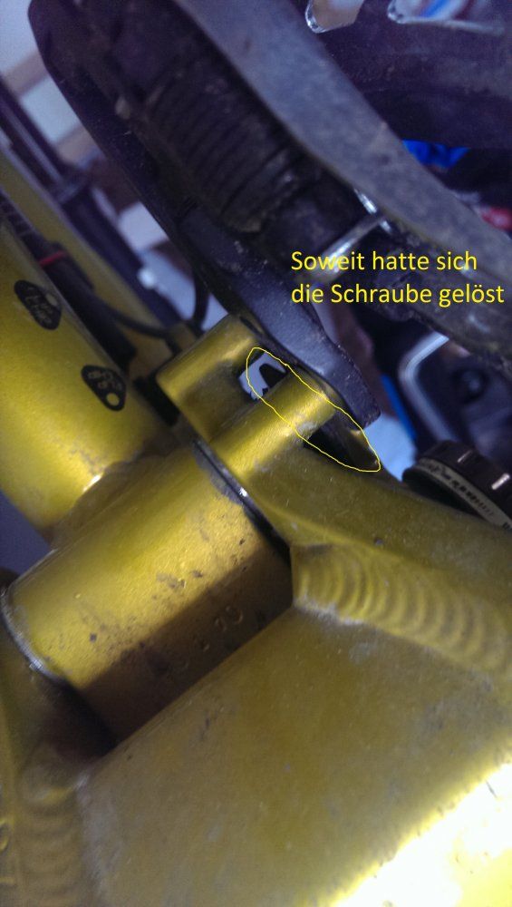

Hi,
hab vor wenigen Tagen erst mein 8.0er bekommen. Die Kurze Zeit die ich damit gefahrne bin, war es wirklich sau geil!
Allerdings hat sich schon nach paar Tagen, eine Schraube am Hinterbau komplett gelöst und ist wohl nur deswegen nicht rausgefallen, weil der Umwerfer im Weg war. Gab es da schon häufiger so Vorfälle?
Für mich erstmal halb so wild, Fehler in Montage und Fertigung kommen ja durchaus vor und das zu reparieren ist ja nicht der riesen Aufwand. Nerven tut es natürlich trotzdem. Wirklich mies finde ich aber, dass ich seit einigen Tagen niemanden von RADON erreiche (weder Telefon noch Mail), damit ich neue Teile bekomme!

Hi,
Ja, die Schrauben kommen raus, die gleiche, wie bei dir. Und bei meinem cube das gleiche. Meiner Meinung darf man da nicht so schnell die Schuld auf die Hersteller abwälzen.
Bei meinem Rock Shox Monarch ist die Madenschraube für den Verstellhebel der Kompression auch lose gewesen und an der Yari das gleich.. die Schraube, die das Verstellrad für die Kompression hält, war lose. Also ich kann es nur immer wieder sagen, bei einem neuen Bike MUSS man alle Schrauben, lösen, mit Sicherung versehen und mit dem vorgeschriebenen Drehmoment wieder fest ziehen. Wenn man das macht, kann man zu 100% sicher sein, dass sich nichts mehr so schnell löst.

Es fehlt ja auch eine Kugel so wie das ausschaut, kein Wunder.
Weiß nicht, ob da eine Kugel fehlt. Hatte mir dann das Lager auf der anderen Seite angeschaut und da war die Fülldichtdichte etwa gleich, gezählt hab ich aber nicht. Rest von einem Wälzkörper konnte ich auch nirgendwo finden. Drehen tut es sich jedenfalls nicht mehr richtig :D
Weiß einer, warum da Lager ohne Käfig wervendet werden? In der Theorie erhöht das ja erheblich die Reibung im Lager, wenn die Wälzkörper sich mit unterschiedlichen Drehrichtungen berühren.

Weiß einer, warum da Lager ohne Käfig wervendet werden? .
Billiger.
G.:)
Sind da wirklich keine Käfige drin?
Das wäre bei dem großen Lager aber schon krass. So billige Lager gibt es doch gar nicht. Selbst bei 1 € Lagern sind Käfige drin. Wenn die anderen Lager auch so aussehen, würde ich diese alle tauschen bzw. tauschen lassen. Da ist ja ansonsten Ärger mit den Lagern vorprogrammiert.
