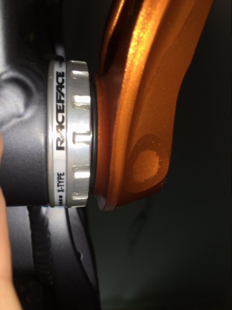

Mein Radon Swoop 170 10.0 in 16 Zoll wurde nun auch geliefert.
Ich bin froh, dass es nun in meinem Besitz ist, aber hinsichtlich der Kettenlinie bin ich noch nicht ganz schlau.
Verbaut ist eine Race Face Turbine, 30T, 170mm.
Am größten Ritzel hinten ist die Kette vorne bei nur einem Ritzel auf Tuchfühlung mit dem Chain Guide.
1.) Wie bekomme ich die Kette so eingestellt, dass sie nicht permanent schleift?
2.) Der Druckpunkt der Magura MT5 ist vorne früh anliegend, hart und unnachgiebig, der von hinten hingegen spät anliegend, weich und nachgiebig. Bekomme ich das mit Entlüften besser in den Griff?
Mir ist klar, dass die MT5 keine Druckpunkteinstellung hat, aber die Charakteristika zwischen Vorder- und Hinterbremse sind gänzlich unterschiedlich und so ziemlich Mist.
ad 1.)
Bild Chain Guide out of the Box/Karton:
Bild von der Nicht-Antriebsseite (von unten):
Bild von der Antriebsseite (von seitlich-schräg unten):
Muss der gerade noch zu erkennende schwarze Ring (Spacer?) von der Nicht-Antriebs-Seite auf die Antriebs-Seite?
1.) Zu mir sage der Andi von Radon einfach verbiegen, schleift jetzt nicht mehr, aber glücklich bin ich mit der Lösung nicht.
Habe auch das Spacer Kit für die Kurbel zugeschickt bekommen, allerdings passt die Kettenlinie ja...
Es ist auch schade, das die Kefü wegen den Armen die das Kettenblatt halten, nur so hoch montierbar ist.
2.) Ich hatte schon das Problem, das sich bei mir der Druckpunkt einfach verstellt hat, danach hat sich meine Bremse genauso angefühlt wie deine Hinterbremse. Durch mehrmaliges schnelles betätigen der Bremse kam der Druckpunkt wieder. Finde die MT5 ist sehr schön dosierbar, aber bei solchen Problemen, muss wohl bald ne Hope oder Trickstuff dran.

Hi,
du kannst in der Tat das Halteblech der KeFü leicht verbiegen - du benötigst ja auch aufgrund der Hebellänge nur ein wenig zu biegen. Die KeFü kann aufgrund der Bauweise der Race Face Kurbel nicht weiter nach unten montiert werden...Bzgl. der MT5: generell haben die hinteren Bremsen aufgrund der längeren Leitung und Ölmenge "gefühlt" einen leicht weicheren Druckpunkt. Ob Luft im System ist, kann man aus der Ferne nicht beurteilen.
Gruß, Andi
Also wenn ich das jetzt richtig verstanden habe, dann brauch ich die Kurbel nicht abzunehmen, denn mit der Anzahl und Position der Spacer passt alles so wie auf den Fotos ersichtlich?! :confused:
Frage: Warum wurde das nicht von Werk aus besser eingestellt?
