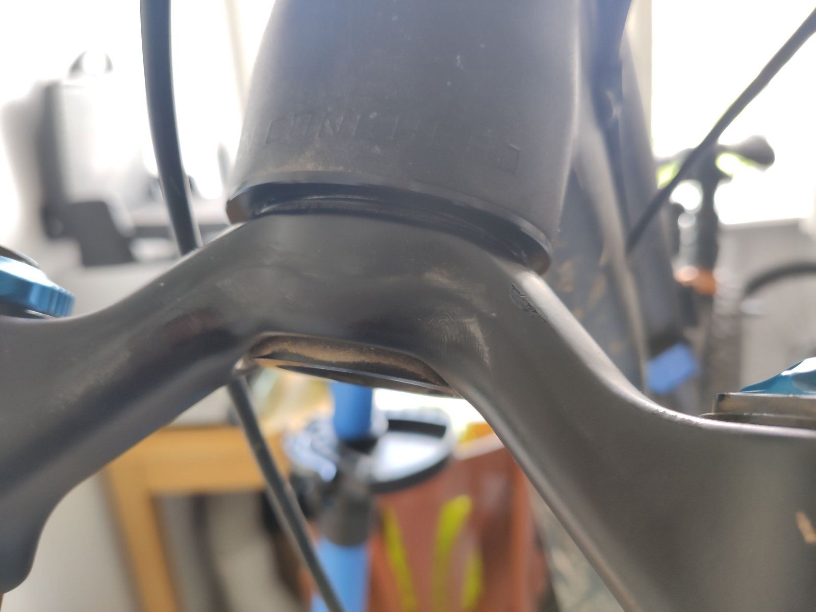

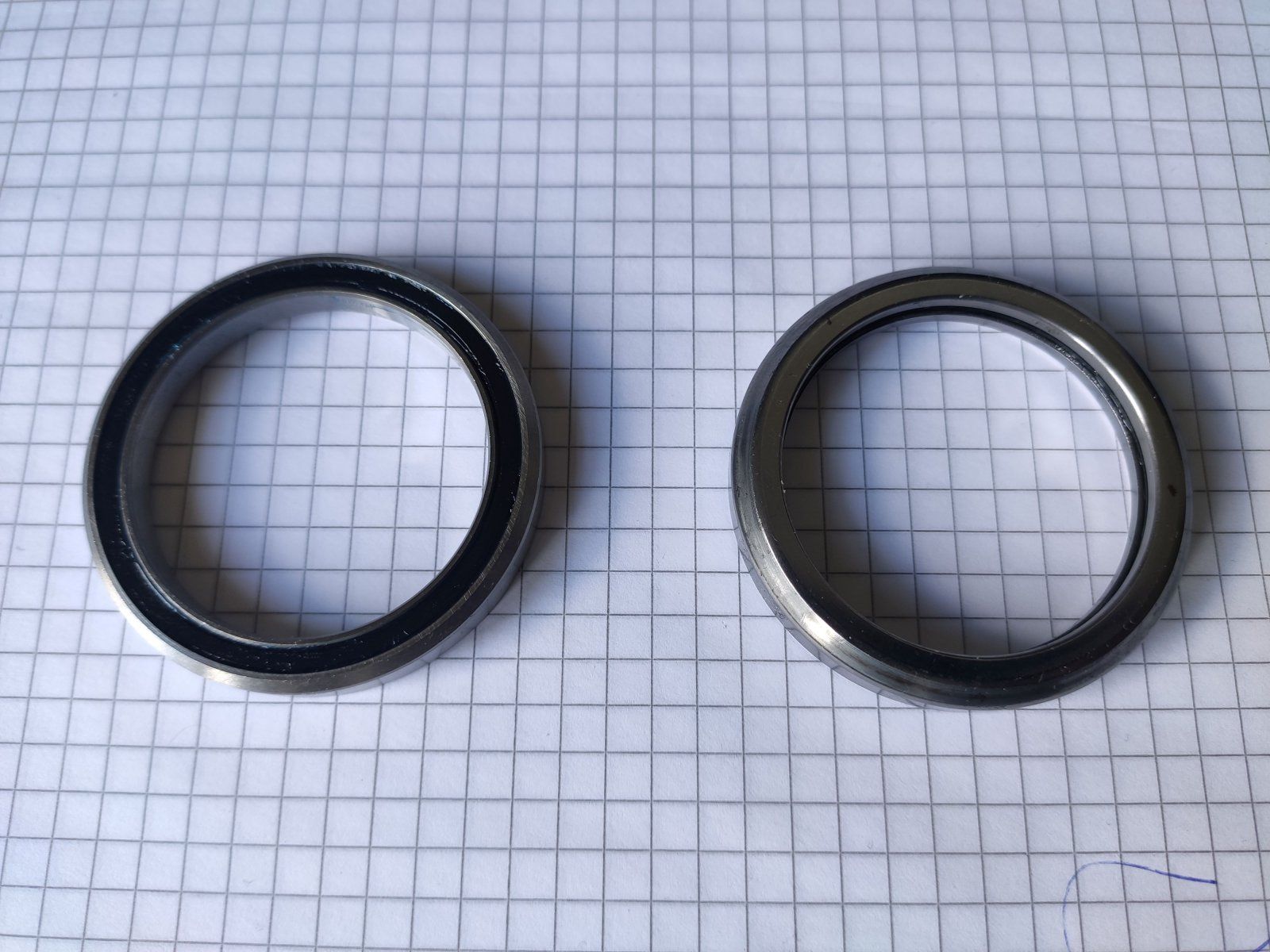

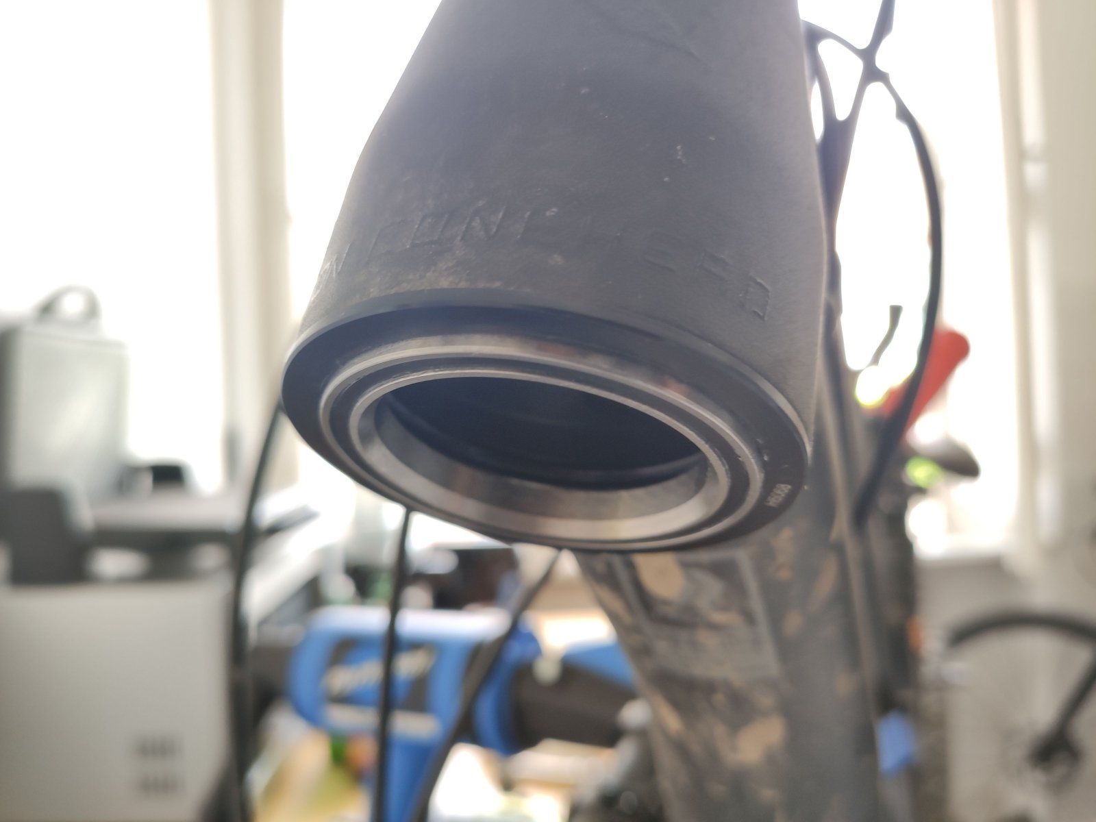

Hi!
Ich bin beim Gabelservice auf auf ein grummelndes Steuersatzlager gestossen...
Radon hat mir das empfohlen: https://www.bike-discount.de/de/kaufen/fsa-orbit-1.5e-zs44-zs56-tapered-cube-edition-459317
Ich habe mir dann aus den von bike-discount genannten Spezifikationen dieses Lager für 9,50€ (plus 7€ Versand, Bearbeitung) bestellt:
https://www.kugellager-shop.net/6808-cc-hd1404k-steuersatz-kugellager.html
Beim nächsten größeren Service (ich stelle jetzt dann auf tubeless um) werde ich auch das Lager tauschen, dann kann ich Euch sagen ob alles passt...
LG, Joe
Hi!
https://www.kugellager-shop.net/6808-cc-hd1404k-steuersatz-kugellager.htmlBeim nächsten größeren Service (ich stelle jetzt dann auf tubeless um) werde ich auch das Lager tauschen, dann kann ich Euch sagen ob alles passt...
Hast Du geschafft, es einzubauen? Leider scheint es minimal größer und verkantet sich in der Pfanne, bzw. geht eben nicht rein.
hi, bin leider auf grund arbeitsstress noch nicht dazugekommen, habs mir fürs wochenende vorgenommen...
hört sich nicht gut an... :-(
wie gehst du jetzt weiter vor?
lg, joe
Auf Deine Antwort warten. Mal beim Radladen des Vertrauens fragen nach Erfahrungen und Hinweisen. Den Verkäufer anschreiben, und mal fragen. Denn immerhin war der Steuersatz ausdrücklich erwähnt in der Beschreibung. Gucken, ob es andere Lager im Netz gibt. Ungefähr so.
Ich habe mal FSA angeschrieben.
Und ich habe herausgefunden dass es bei einem anderen Anbieter der Steuersatz die Hälfte kostet, also wenig mehr als die Lager einzeln: https://www.bike24.de/p130607.html
Aber braucht man halt noch das Werkzeug, um das Zeug ein- und auszubauen, oder man tauscht halt einfach nur die Lager.
hi!
du hast recht, es ist minimal größer... aber ich hab es per handkraft reindgedrückt und dann oben mit 12nm angezogen und dadurch reingezwungen (dann wieder gelockert)...
es hält, aber ich glaube dass der spalt etwas größer ist als zuvor. nja, derweil bleibts mal so, das lager ist jetzt bombenfest drinnen, das könnte ich nur noch rausschlagen, und bräuchte dann vielleicht auch eine neue pfanne... aber ich lass es jetzt mal drinnen und seh mir an wie es sich entwickelt...
ich hab leider keine schiebelehre, aber das nachgekaufte lager sollte man mal abmessen und vielleicht dem lagerhersteller eine email schreiben.
lg, joe
bilder (inks das neue, rechts das originale lager):
IMG_20200501_125707.jpgIMG_20200501_125819.jpgIMG_20200501_130428.jpgIMG_20200501_130858.jpg
Also ich habe es jetzt genauso gemacht. Holzhammermethode, bzw. Gummihammermethode: Bissl reingeklopft dann mit 16 NM hochgezogen und dann dann wieder gelockert.
Erste Testfahrt bestanden. Wenn es besondere Vorkommnisse geben sollten, können wir es ja posten und der jeweils andere kann sich dann lustig machen. :)
Das obere Lager ist übrigens: https://www.kugellager-shop.net/mr054-mr115-hss20130k-36-45-kugellager-steuersatz.html
Da ist in der Beshreibung explizit der Steuersatz angegeben, nicht bei dem unteren; war ein Fehler von mir. Scheint auch perfekt zu passen.
