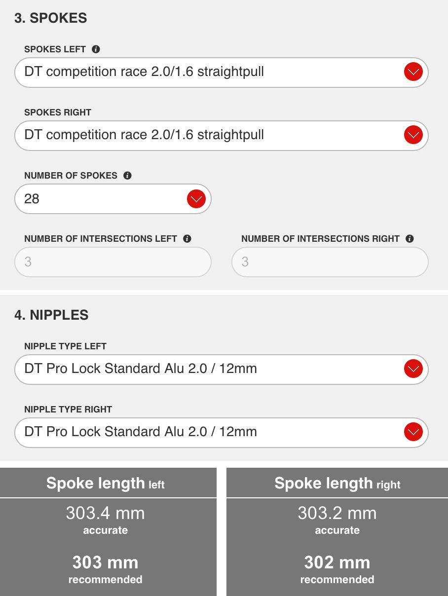

Wäre die 29‘‘ Syntace mit Newmen Fade und CXRay/Sprint gewesen, aber das habe ich aufgrund der doch deutlich billigeren Newmen Advanced A30 Felge verworfen.
Bei dieser Kombination, also genau so wie Newmen die auch als Komplettsatz verkauft, komme ich beim DT Rechner auf 303/302. Bei Newmen auf der Seite steht, dass deren Washer bei der Advanced nicht benutzt werden und, dass die Speichen beim LRS 304mm lang sind. Geben die Polyax so viel Reserve? Machen die Polyax Double Square tatsächlich so viel aus bzw. geben so viel Reserve?

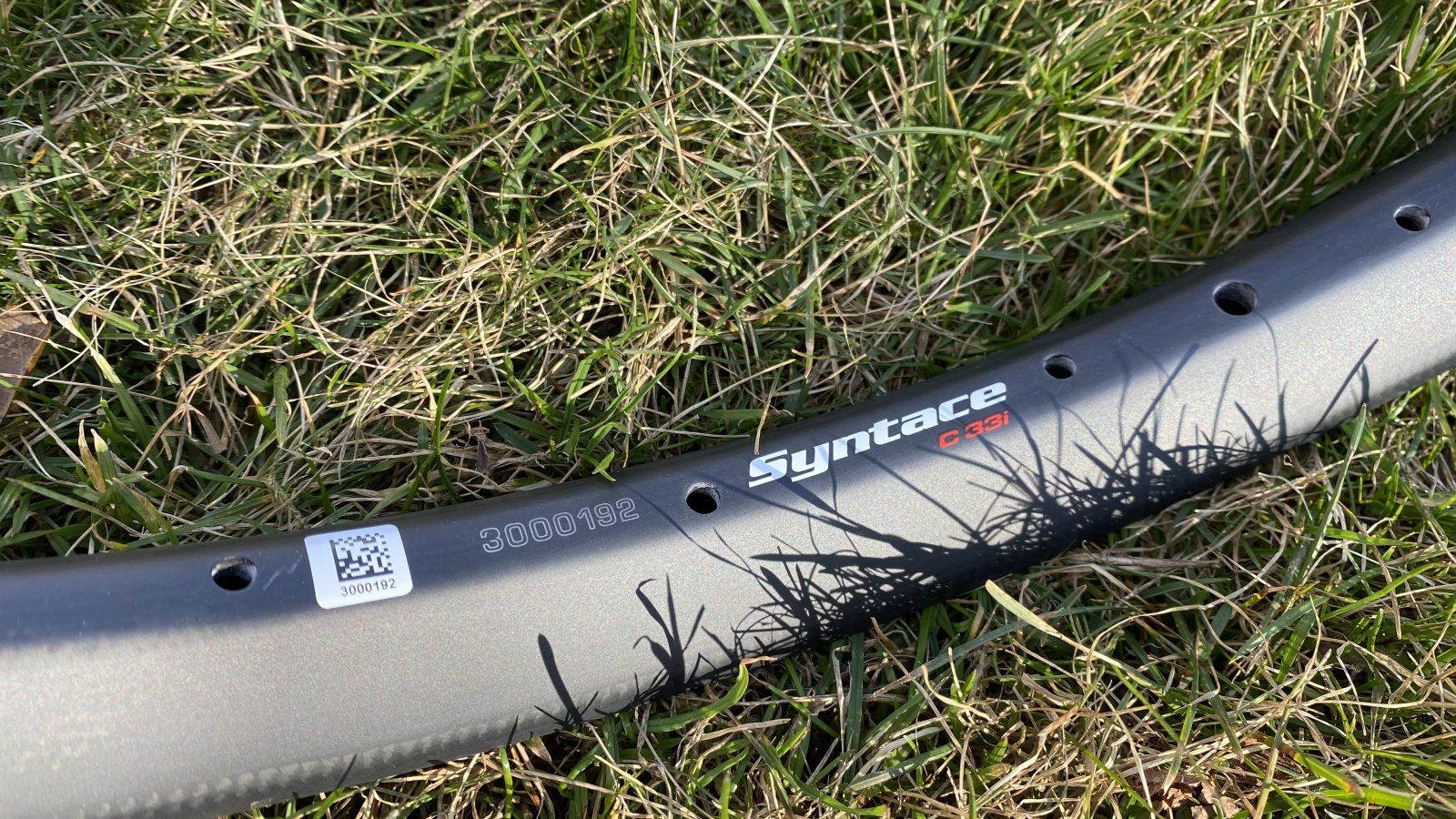

Wie bekomme ich bei den C33i heraus, um welche Charge es sich handelt und ob die mit deren Nippeln bzw. Polyax und HM Washern aufgebaut werden müssen oder mit ganz normalen Nippeln? Den QR Code erkennt mein iPhone nicht als solchen.
Bei r2 habe ich etwas von 5.1mm Speichenloch gelesen. Ich habe das versucht mit dem Messchieber nachzumessen und komme max. auf 4.85 - 4.90 mm.
a68bcc99-2457-413d-bc5c-e27cf3a625e6-jpeg.1221245
Syntace fragen - die beißen nicht. Sind halt jetzt im WE - Montag dann wieder.
Schon mal versucht einen Nippel durch die Lasche zu ziehen ... äh, ich meine einfach mal einen Standardnippel reingesteckt und geschaut, wie es aussieht? Daran sollte es doch offensichtlich genug werden, welche Ausführung es ist.
Die Felge in deinem Bild dürfte aber wirklich die 5,1mm Bohrlöcher besitzen, sieht sehr danach aus.

... habe eine der älteren Charge. Die hat weder den 3D Barcode noch diese aufgedruckte Nr.

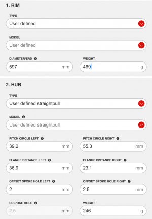

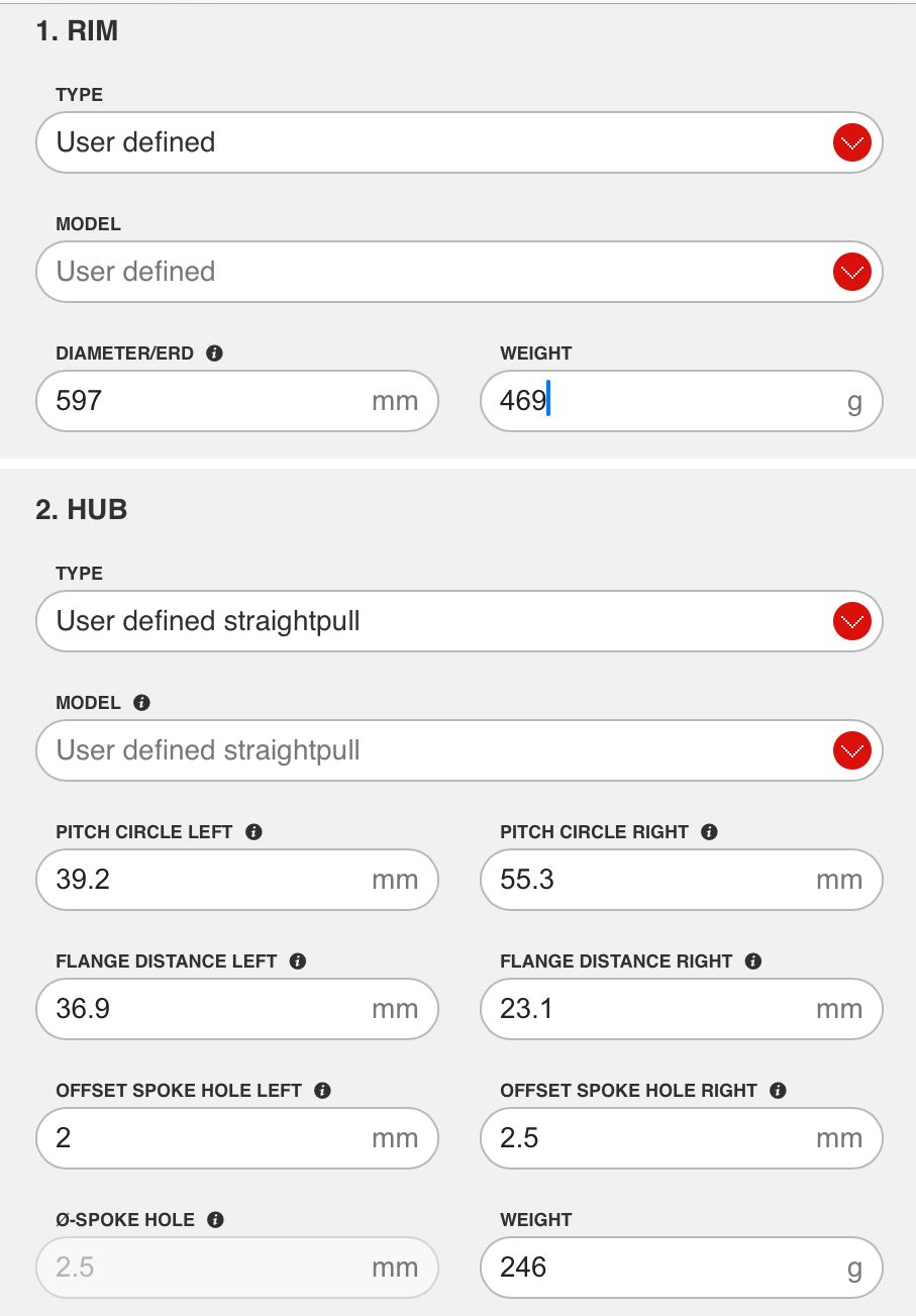

Ich habe eine Mail von Syntace bekommen, dass meine Felgen mit den neuen Nippeln aufzubauen sind. Nun habe ich die Polyax inkl. der Washer genommen und die Länge mit dem DT Rechner ausgerechnet (siehe Anhang) und auch so genutzt (nur D-Light und Laser).
Nun bin ich gerade beim Einspeichen des VR und muss feststellen, dass da irgendetwas nicht hinhaut. Ist es normal, dass die Polyax Double Square mit den Washern nur so wenig aus der Felge rausschauen. Selbst ohne Washer schaut das irgendwie sehr kurz aus.
Ich bin jetzt bei ü75% der Speichenspannung und noch immer schauen Gewindegänge der Speiche raus. D.h. die Speichen sind zu kurz und das nicht nur um 1mm. @Knusperhexe Kannst du hier den Fehler erkennen? Hätte ich auf 293/294 gehen müssen?
Oho - nun, wenn ich mal deine beiden Auszüge der Speichenberechnung vornehmen - aus Beitrag #35 und #43, dann fällt auf, dass du in dem einen ein ERD von 597mm und beim anderen einen ERD von 591mm genommen hast. Die 597 entspricht auch genau dem, was ich für die C33i in 29" in der Liste stehen habe. Das sind 6mm mehr als bei der Berechnung, die du in der #43 hinterlegt hast - oder anders gesagt 3mm Speichenlängenveränderung. Deine Speichen sind, wie du schon gemerkt hast, viel zu kurz. Das tut mir leid, aber der ERD ist einfach falsch gewesen. Wie ist das denn passiert?

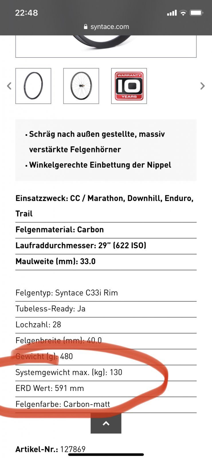

591 steht für die 29“ auf der Homepage von Syntace. Wie kommst du auf 597? Das ist der ERD der Newmen

ERD immer selbst messen - du weißt nie, wo die Hersteller hier ansetzen und aufhören zu messen.
Zudem du ja auch eine andere Nippel/Washer Kombination angewandt hast als der Hersteller vorgesehen hat.
