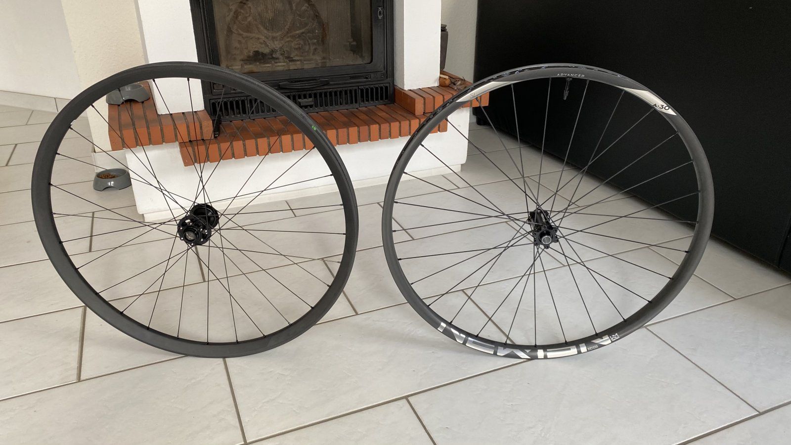

Syntace c33i vs Newmen Advanced SL A.30 vs DT EXC 1501
das kommt auch hin, wenn du die Nippel von Syntace ohne Wahser verbaust, die gucken halt weiter raus - Speichen können dann kürzer sein.
Gruss, Felix
Ja. Ich hatte mich daran orientiert, was @Knusperhexe bzgl der Washer schrieb: 0.5mm hoch => ERD 1mm länger. Dachte dann, dass das passt aber durch die Washer kommt der Nippel 2mm höher.
Habe jetzt in den sauren Apfel gebissen und die Speichen noch mal in 2mm länger bestellt. Dann sollte es passen.
schon krass, dass die Nippel von Syntace teurer sind als die Speichen.
edit: Scheiss drauf. Ich habe noch einmal umdisponiert und die neuen Speichen abbestellt und die Syntace Nippel geordert. Ja, das wird beim Einspeichen schwerer aber ich habe Zeit und so im Falle eines Schadens wenigstens Syntace auf meiner Seite. Ich habe auch eine geeignete Zange mit langen Backen, mit der ich die Speichen festhalten kann.
Das Einspeichen mal außen vor gelassen (ist eh für nicht so viele relevant), möchte ich mal meinen kleinen Eindruck bzgl. der C33i und der Newmen da lassen. Vielleicht hilft es ja jemandem bei der Entscheidungsfindung.
Beide Felgen sind super verarbeitet, wenngleich hier die Newmen tatsächlich die Nase ein klein wenig vorn hat. Bei der Syntace sieht man eine 3k Struktur an den Felgenflanken und der Rest schaut aus wie UD Carbon. Dort sind mehr "Kanten" Kanten in den Fasern zu sehen als bei der Newmen, die ein homogeneres Bild darstellt.
Was mir bei der Syntace gut gefällt ist, dass sie asymmetrische Bohrungen hat. Warum? Keine Ahnung. Ich fand es befremdlich, dass es bei der Newmen nicht so war, was aber nicht negativ ist.
Vom Look des LR her schaut das Syntace wuchtiger aus und gefällt mir durch das Understatement besser. Die Newmen Decals (Wassertransfer welches wohl mit Aceton leicht zu entfernen geht*), sind super laut.
Über die Haltbarkeit muss man sich wohl bei beiden Felgen keine Sorgen machen. Vom Gewicht ist meine VR Syntace sogar 10gr. leichter als die Newmen, die HR Felge ist gleich schwer.

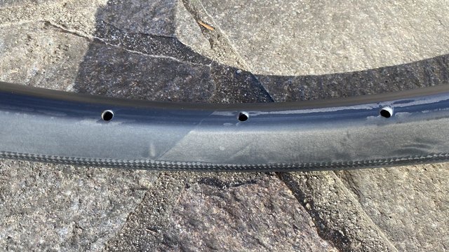

Hallo @niconj ,
ich bin auch darauf reingefallen. Ich hatte eine C33i mit 4,4mm Bohrungen und eine mit 5,1mm erwischt (habe ich erst beim Aufbau realisiert. Verwendet habe ich diese Nippel:
ABS Lock Nippel 15 mm FG. 2.3 Ø 4,4 mm
Bei der 4,4mm Felge somit kein Problem, bei der später aufgebauten 5,1er Version hat sich ein Nippel bei ca. 900N in die Bohrung reingezogen. Da bin ich erst auch dieses Thema aufmerksam geworden...
Ich denke zu hast diese verwendet, oder? :
ABS Lock Nippel 15 mm FG. 2.3 Ø 5,1 mm
Die scheinen dann einen Vierkant mit SW 4mm zu haben, oder?
Und wenn ich das richtig sehe, könnte ich auch Sapim DS mit HM-Washern verwenden?

Ja. Die letzteren wurden mir von Syntace für meine Felgen empfohlen. Sapim + Washer geht auch.

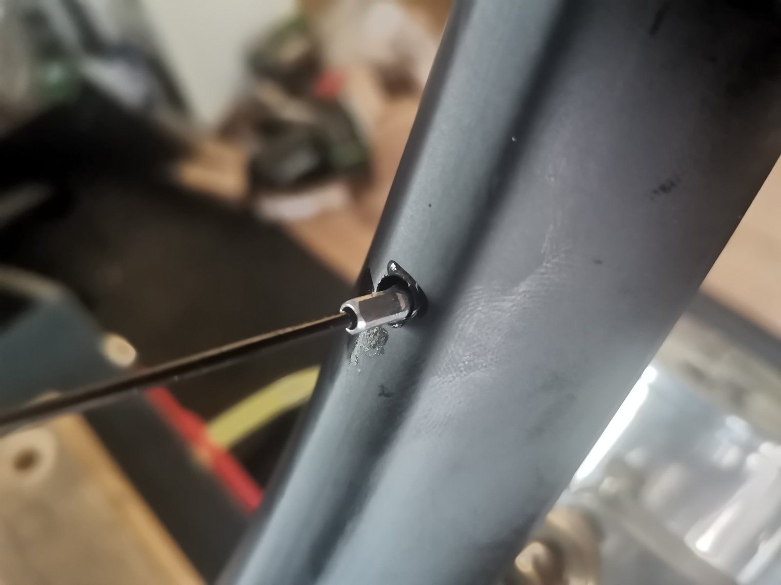

Ich mache das ständig. Mitunter sogar heute. Ist mit Syntace so abgesprochen.
Durch die größere Bohrung richten sich die Nippel absolut perfekt aus. Ohne den
kleinsten Knick in der Speiche. Das gibt es bei keiner anderen Felge so.
Sind die Syntace Felgen nicht so schräg gebohrt, dass sie direkt zum richtigen Flansch hinzeigen?
Doch, aber wirklich perfekt wird das nie. Schau mal, wie sich der Nippelhals seinen Platz in der Bohrung sucht. Der dickere Nippel könnte sich nie so gut ausrichten.

Ich schaue morgen nochmal explizit nach, denke aber, dass die Nippel sauber ausgerichtet sind.
Und da sieht das deutlich besser aus, als bei der Syntace Felge?
Inwiefern?
Gerader kann die Ausrichtung Speiche - Nippel nicht mehr werden als bei den Syntace Felgen, die neben ihrer direktionalen Bohrung eben auch noch die Ausrichtung der Polyax Nippel "unterstützt", indem sie ihnen Platz lässt. Da verstehe ich jetzt nicht so recht, wie es "noch besser" werden kann? Da bräuchte ich wirklich mal ein Bild zum Verständnis. =)
