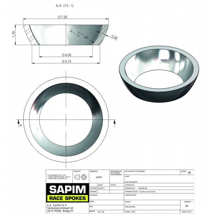

HM steht einfach für Holland Mechanics. Dem Marktführer für Einspeichautomaten. Die stellen die her, Sapim vertreibt sie. Für manche Anwendungen machen sie Sinn, für andere wiederum nicht. Die ci33 ist eine, wo es Sinn macht. Die pauschal unter jeden Nippel zu legen, macht oft keinen Sinn, das sich jener nicht mehr so gut ausrichten kann.
Die liegen dann mit dem Rand halb auf dem welligen Carbonboden, bin ich auch nicht so überzeugt. In dem Bereich wo die aufliegen hat meine Felge Höhendifferenzen von einem ganzen mm die dann teilweise nur über 10% von der Gesamtfläche gehen.

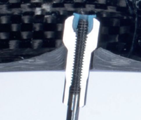

Ja man sieht das auf dem Bild unten. Aber da sind einfach nur 5mm Löcher in die Felge gebohrt. Neben dem Loch ist teilweise eine richtige Kraterlandschaft was ich in #86 auf dem Bild erwähnte weswegen auch die Nippel nicht gleichmäßig tief sitzen.
Man könnte da womöglich mit einem 8mm Holzbohrer oder ähnlich entgraten aber das seh ich nicht ein.
Nun weiß ich nicht wieviel sich der Nippel da noch setzt wenn man die Nippel anknallt aber tendenziell sehe ich das kritisch wenn die Auflagefläche nicht eben ist.

Die ABS Nippel sind ca 14.5mm lang und das Gewinde fängt nach ca. 4.5mm an also ähnlich wie normale 14mm Nippel.

Doch natürlich, mit ABS Nippel so wie von Syntace empfohlen.
Zumindest die ersten ca. 13 Umdrehungen lassen sich aber mit der Hand leicht aufschrauben, dass ist anscheinend wirklich nur ganz hinten die Sicherung.
