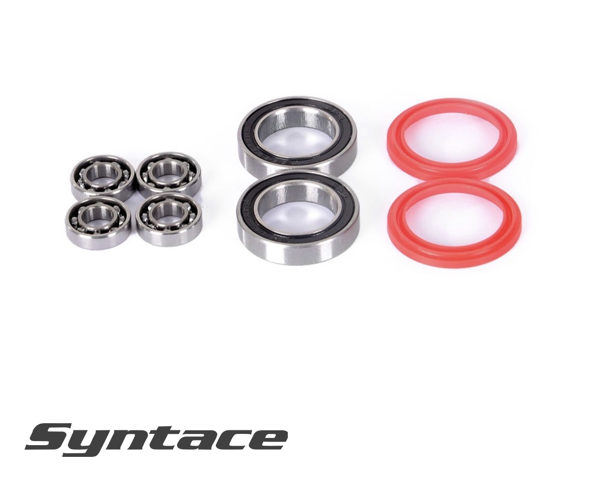

Hallo zusammen,
hat jemand noch die roten Dichtungen von vor 13/15?
Danke fürs nachschauen!
